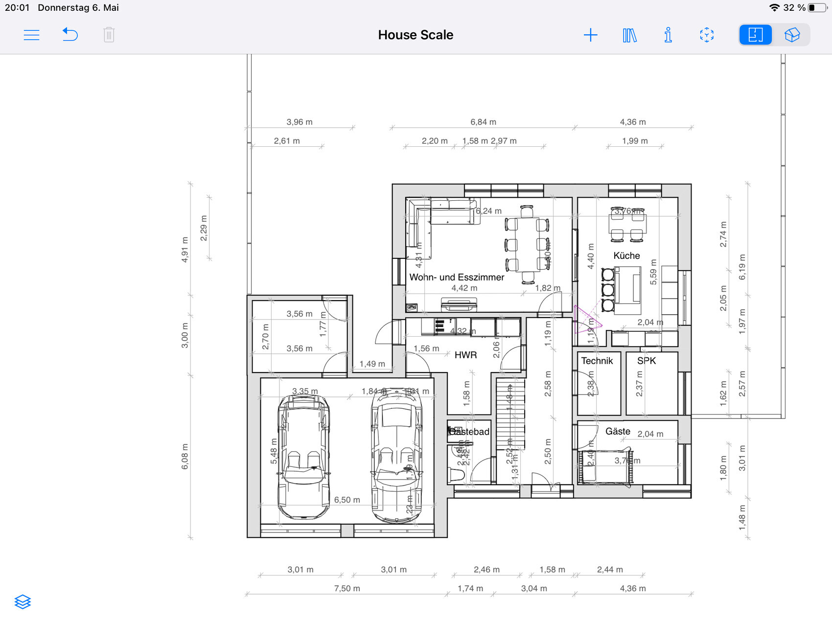

Hallo Miteinander
wir sind momentan in der Grundrissplanung von unserem Haus.
Uns würde mal euere Meinung interessieren bezüglich des Erdgeschosses. Was dran würdet ihr anders machen und warum ?
Ist der Technikraum zu klein, man könnte auch noch einen Teil des HWRs benutzen für die Stromanschlüsse.

Was gefällt besonders? Warum?
Was gefällt nicht? Warum? Hauswirtschaftsraum komisch geschnitten und Technikraum wahrscheinlich zu klein
favorisierte Heiztechnik: Erdwärme
-könnt Ihr verzichten:
-könnt Ihr nicht verzichten: Speisekammer/Gästezimmer
Grundriss eines Hauses: Wohn-/Esszimmer, Küche, Gästezimmer, Technik, HWR, SPK, Doppelgarage.

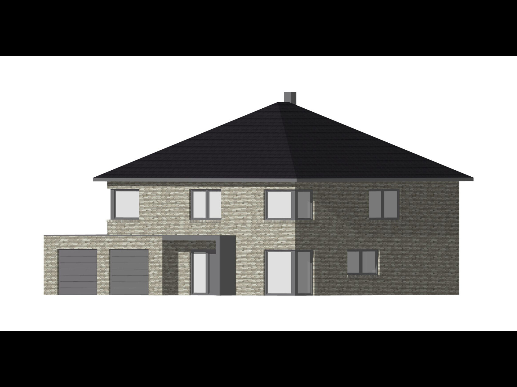

Zweistöckiges Ziegelhaus mit dunklem Walmdach und Garage links.

ypg 06.05.2021 20:24
Würdest Du den Fragebogen bitte vollständig ausfüllen? Da ist vieles ausgelassen. Alle Punkte sind begründet. Du lässt Wesentliches weg.
Acof1978 06.05.2021 20:25
Auf den ersten Blick kann ich gleich sagen das Technikraum zu klein ist. Rest schliesse ich mich ypg an.
Gudeen. 06.05.2021 20:40
Die Möbel sind viel zu eng eingezeichnet, dass passt so nicht (z.B. in der Küche).
Und in die Speisekammer klettert man über die Arbeitsplatte? Oder habe ich da etwas falsch verstanden? 🤨
Ausserdem ist die Treppe nen Meter zu kurz, wenn ich die Maße richtig deute.
11ant 06.05.2021 21:25
Dann paßt der Hauswirtschaftsraum ja hervorragend zu den restlichen Räumen, komisch geschnitten ist hier eigentlich die ganze Hütte. In geradezu bemerkenswertem Maße, möchte ich hinzufügen.
thoughtless86 06.05.2021 21:59
Die Garage ist schön... muss mich leider den anderen anschließen, hier passt nahezu keine Raumaufteilung & das mit der Speisekammer habe ich auch noch nicht verstanden...
