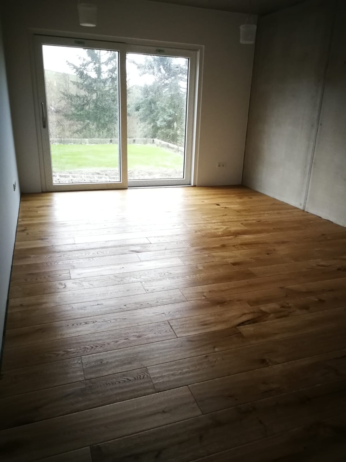

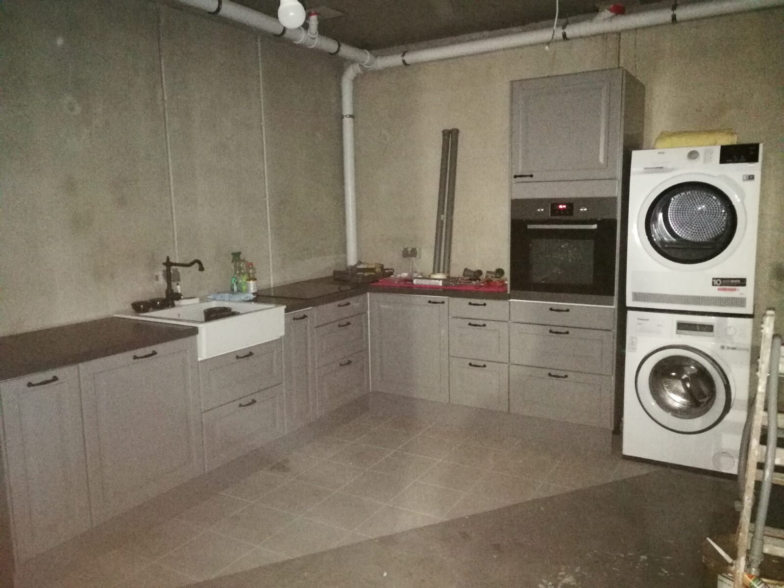

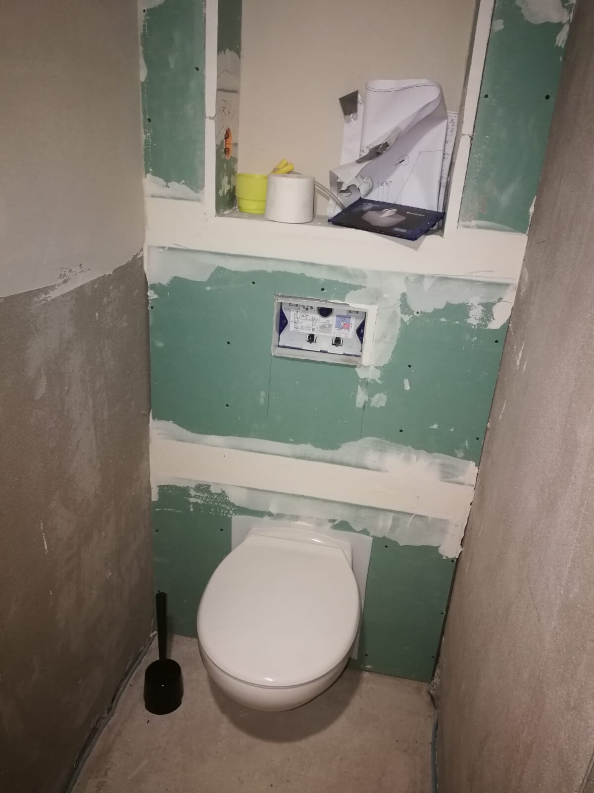

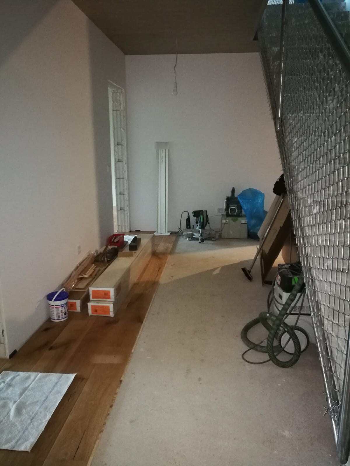

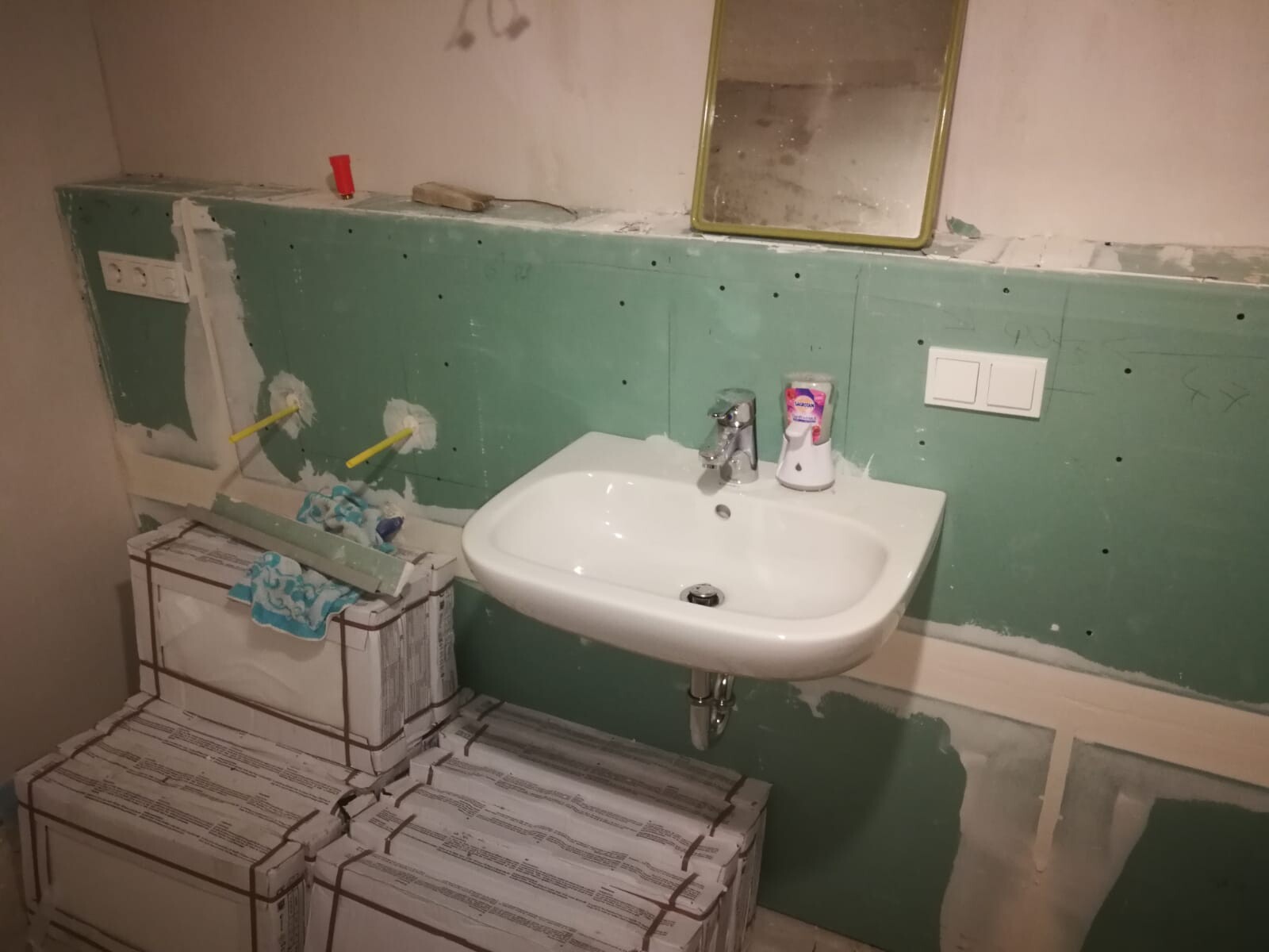

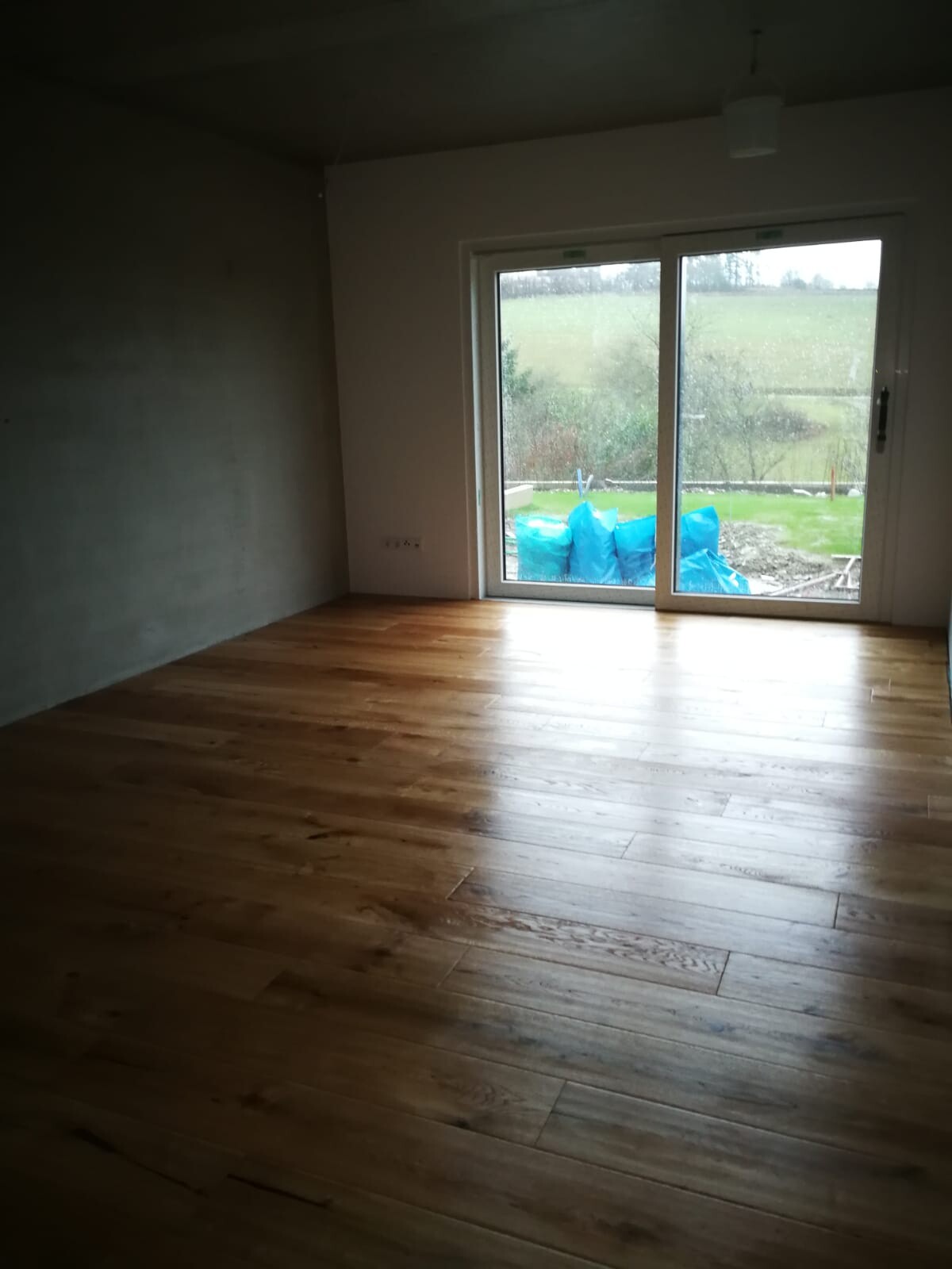

So, kurz vor Heilig Abend... Wir haben unseren Umzug gestartet und einiges aus der Wohnung bereits ins Haus gebracht. Die "alte" Küche haben wir auch bereits im Hauswirtschaftsraum installiert.
Parkett ist zumindest in den drei Kinderzimmer im KG und im angrenzenden Flur (teilweise) verlegt. Alle Balkon- und das Treppengeländer wurden gestern zum Feierabend fertig. Das Treppengeländer ist unterm noch nich befestigt, damit die Verputzer (der Treppe) es noch hochklappen können. Malerarbeiten in "unseren" Geschossen (KG und EG) sind sonst fertig. Fehlt also wirklich nur noch das Parkett. Naja, gut die Bäder, da ist rein gar nichts gefliest.
Sind soweit sehr zufrieden mit uns. Vor allem Dank unserer Familie konnten wir dies nun bis hierhin schaffen. Natürlich musste es drunter und drüber gehen, alle drei Kinder wurden krank, die jüngste gar Mittelohrentzündung. Nun euch allen ein frohes Fest.
