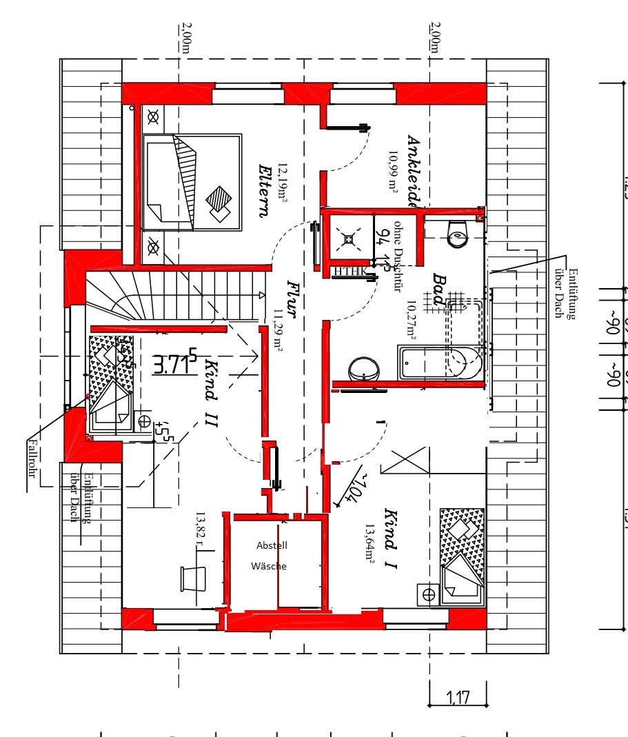

ich kann mir trotzdem nicht vorstellen, wie in dem kleinen Hauswirtschaftsraum die Garderobe und Schuhe für vier Personen Platz finden sollen. Wir haben hier ein 2m breites und 1,20m hohes Schuhregal und einen 1,75m breiten und 60cm tiefen Kleiderschrank im Flur (und der wird nur von 3 Personen genutzt). Ihr solltet das vorher mal genau ausmessen, später ist der Raum voll mit Wassertank, Heizung, Rohren und Zählerschränken und euch bleibt gar kein Platz mehr. Wenn ihr im Norden alle durch den Hauswirtschaftsraum ins Haus kommt, dann würde ich den großzügiger planen. In der Küche sehe ich bei der Küchenbreite auch Schwierigkeiten einen Esstisch hinzustellen.

Sparfuchs_ schrieb:
10qm Lesebereich, 11qm Ankleide, 2x 14qm Kinderzimmer hat für mich wenig mit klein oder einschränken zu tun.
Aber keine Garderobe, ein 7m² Arbeitszimmer und ein 9m² Technikraum (viel mit Hauswirtschaft ist da dann nicht mehr) hat dagegen schon was mit einschränken zu tun, mMn.
Ich würde versuchen, oben zumindest den Platz für die Wäsche noch rauszuholen. Wenn du eh im Ankleidezimmer bügelst, bietet sich das umso mehr an.
Und auf die Galerie würde ich verzichten.

Sparfuchs77
26.02.20 15:28
Tamstar schrieb:
@Sparfuchs_ wäre überrascht, wenn das hinhauen würde.
es ist zumindest eine sehr sportliche Kalkulation. Wenn aber noch etwas Kapital in der Hinterhand ist, machbar. Der TE hat ja wirklich keine sehr hohen Ansprüche.
wozu brauche ich mehr Platz da? Für ein Sofa? für einen großen 2m Schreibtisch reicht das doch locker aus. Sehe da persönlich keine Einschränkung. Wenn man natürlich Gäste da drin empfangen will muss es größer sein. klar.
Kind 2 beißt sich mit dem Kapitänsgiebel.

Tamstar
26.02.20 15:40
Weil es in diesem Haus zur Rumpelkammer werden wird.
Im Hauswirtschaftsraum/Technikraum wird kein Platz sein für die gesamte Garderobe, Vorräte, Müll, Putzmittel, Weihnachtsdeko...etc. (siehe Liste von irgendwem hier im Forum, vielleicht wars @ypg ?)
Wenn man die Fenster anders plant, nicht zwangsweise.
