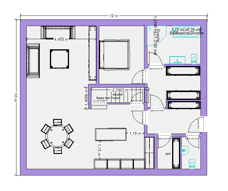

j.bautsch
Steht doch in #191 im plan , 10,50m in der Höhe und an der langen Seite 12,18m
und ich hab in meinem letzten plan die gleichen maße eingehalten
kaho674
kaho674
Grundriss eines Hauses: offener Wohnbereich mit Esstisch, Küche, Schlafraum, Badewanne/Dusche, Treppe.
OG wie gehabt - allerdings mit Technik oben.
Eingang noch variabel - da weiß ich nicht, worauf man wert legt (mit oder ohne extra Abstell, große/kleine Küche, großes / kleines Gäste-WC oder einfach größerer Eingang)
Nordlys
Nordlys
Waschmaschine gehört unten neben die Hintertür. Die führt direkt raus zur Wäscheleine, neben Waschmaschine steht so ein Sack mit zwei Abteilungen, eine für 30, eine für 60 Grad. So geht Ergonomie für Ältere. Davon versteh ich was. Ich hab schon ganz oft Wäsche aufgehängt. k..
