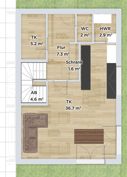

Was gefällt besonders? Warum? Der große Wohn-/Essbereich mit offener Küche, viele Fenster im EG für Helligkeit
Was gefällt nicht? Warum? Auf dem ursprünglichen Grundriss: die offene Treppe, Kinderzimmer zu klein, Anordnung der Stellplätze, fehlender Stauraum, Hauswirtschaftsraum zu klein

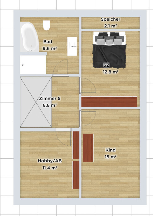

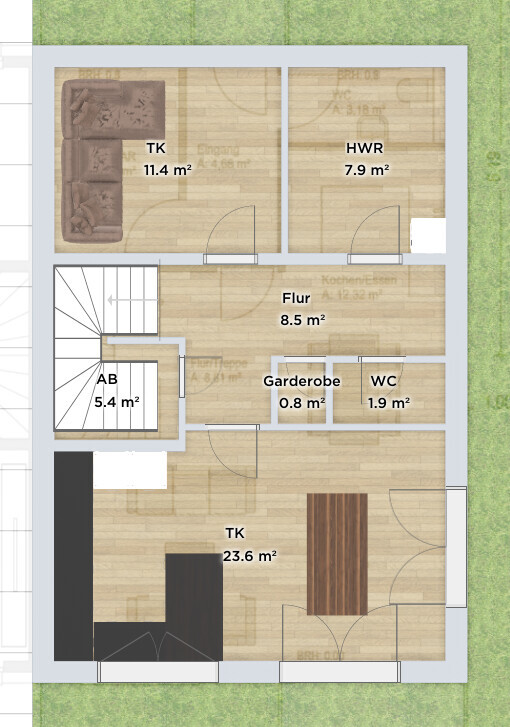

Auf unserem selbst entworfenen Grundriss ist mehr Stauraum vorhanden und die Anordnung und Größe der Zimmer im OG gefällt uns besser.
Wie schon geschrieben, sind wir noch nicht ganz glücklich mit dem Erdgeschoss bzw. wissen nicht, wie wir unsere Möbel am besten stellen sollen.
Die Treppe nimmt auf unserem Plan nun weniger Platz weg, allerdings ist noch nicht klar, ob wir die Treppenform verändern dürfen.
Wir wünschen uns auf jeden Fall eine Treppe, die im Flur liegt und vom Wohn-/Essbereich abgetrennt ist, da wir aktuell eine offene Treppe haben und uns das von der Lautstärke gar nicht gefällt.
Vielleicht habt ihr noch Ideen, wie man die Treppe anders integrieren kann.

Princi16211.06.24 14:46K a t j a schrieb:
Sind denn die Außenmaße schon das Maximum? Die Grundflächenzahl würde ja noch etwas mehr Länge zulassen, oder?Das Problem sind die Außenanlagen mit Terrasse, Stellplätzen, Weg zum Haus. Unser Bauträger hat da tatsächlich schon das Maximum rausgeholt, inklusive Überschreitung um 50% auf 0,375. An den Außenmaßen lässt sich deshalb leider nichts mehr ändern.P
Princi16211.06.24 16:21ypg schrieb:
Sag mal, wie hat sich der Planer denn das Bad vorgestellt? Der Waschtisch ist ja unter der 2-Meter-Linie!Tja, gute Frage, das ist bei einem Doppelwaschtisch echt richtig doof...Müssen wir morgen bei unserem Termin mal ansprechen, da macht ja wenn dann nur ein Einzelwaschtisch Sinn....
ich habe mich nochmal mit dem OG beschäftigt und finde in diesem hier am meisten Sinn.
Die Räume haben entsprechend ihrer Nutzung die nahezu beste Lage vom Haus und Belichtung. Büro/Hobby hat nur ein Dachflächenfenster, das sollte für die Nutzung auch reichen. Kind bekommt die hellste und grösste Ecke. Büro dienst auch noch als AB, Bad natürlich noch abklären hinsichtlich der 2 Meter-Marke (Waschtisch)
Im Schlafzimmer wird dann wohl auch gebügelt? Wie auch immer: man könnte die Fläche einkürzen, falls man noch Speicherfläche braucht.
Die Treppe des Planers selbst macht auf die Grundmaße des Hauses auch am meisten Sinn.
Im EG könnte man auch so vorgehen:
Im Gegensatz zu dem hier, da ist die Küche echt unbefriedigend, allerdings gefällt mir der Schrank im Flur besser:
