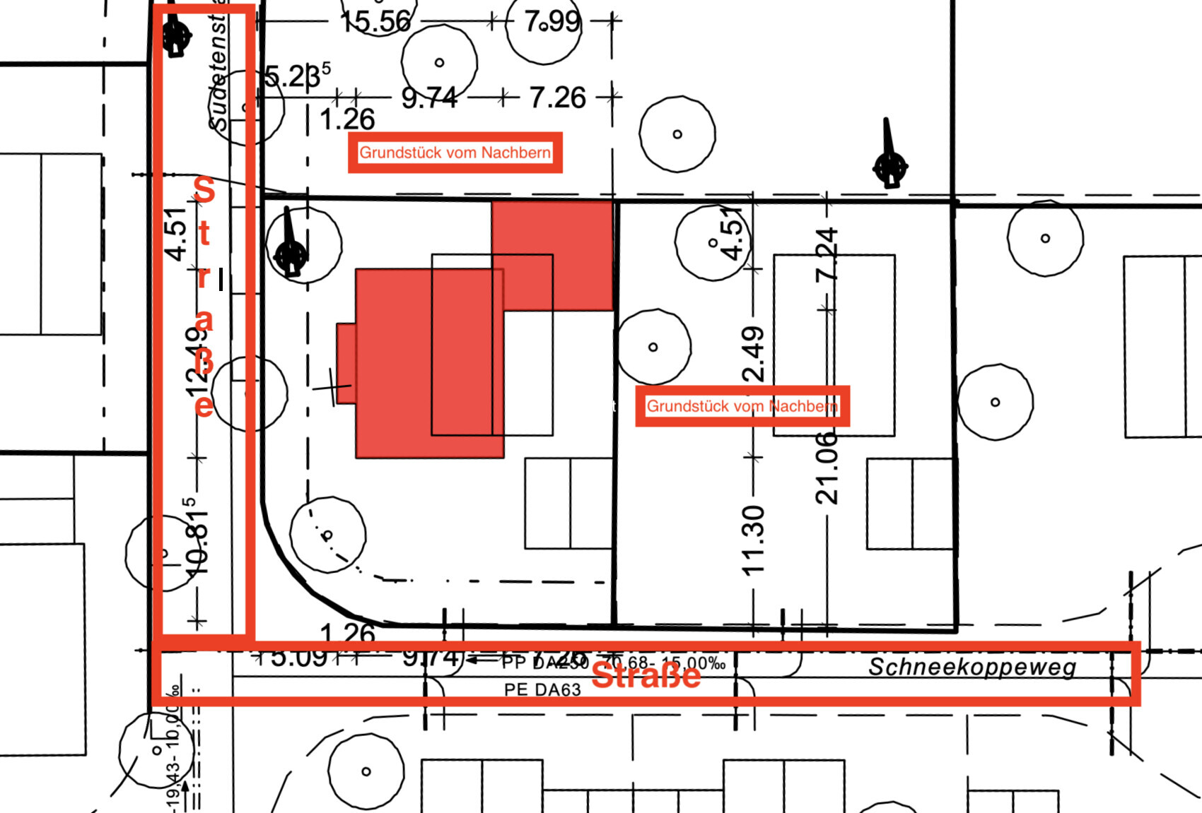

Jetzt kapier ich den Lageplan....
Ihr macht Anfahrt von Süd-Westseite aus. Das würde ich definitiv ändern und auf die Nordseite legen. Süden und West dann für den Garten nutzen!
Wie meint ihr das?
Lageplan mit Grundstücksgrenzen und rotem Gebäudegrundriss

Stimmt, da wird ja der Großteil des Grundstücks als Einfahrt "verschwendet". Passt das überhaupt mit der Grundflächenzahl zusammen?
11.03.19 15:40
Zufahrt von der Sudetenstrasse aus.
