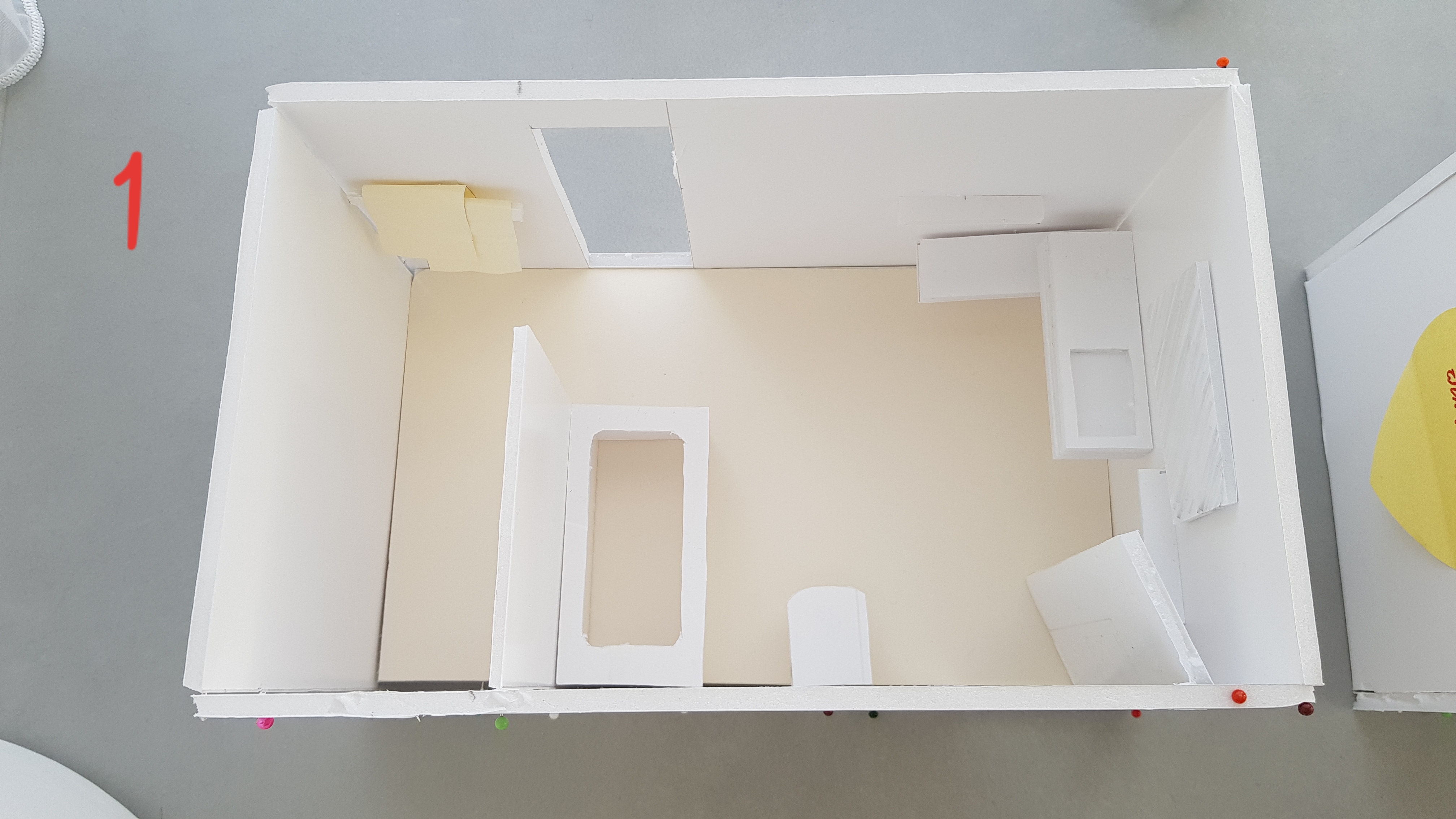

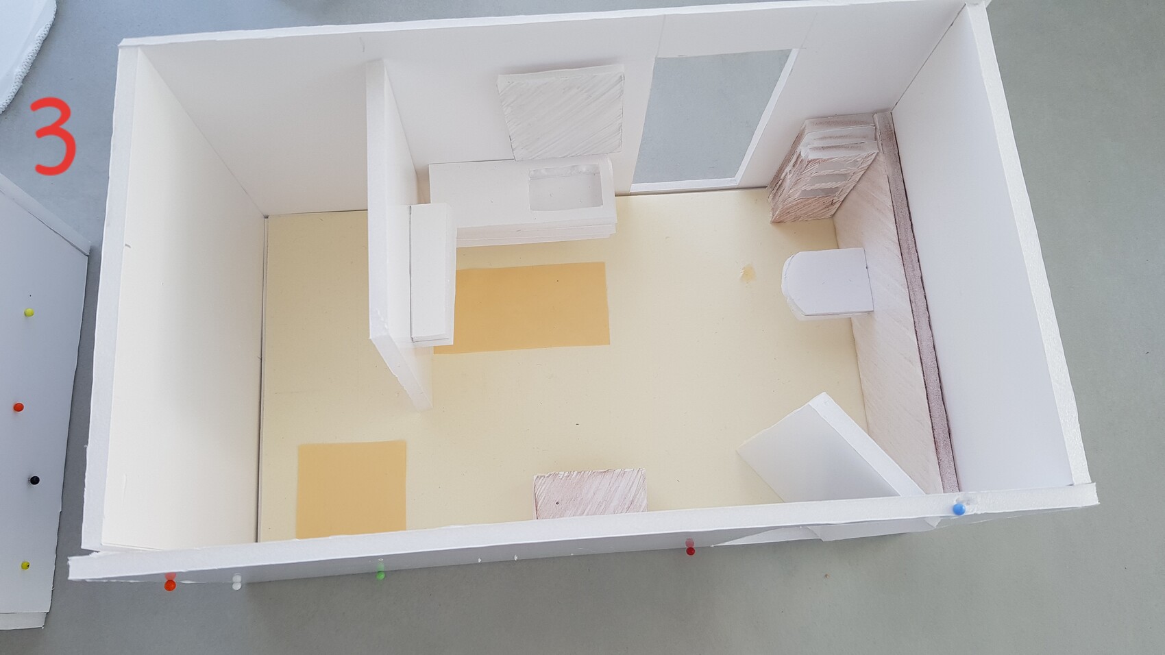

Liebe Häuslebauer,
bin neu im Forum und möchte euch um eure Ideen für's Bad im neuen Einfamilienhaus bitten.
Obwohl 13 qm für ein Duschbad sehr viel sind, finde ich, fällt mir keine pfiffige Idee ein.
Oder passt das selbstgebastelte Modell schon und die weitere Optik gestalte ich mit Accessoires etc? Dachte auch an eine Trockenbau Trennwand fürs WC mit quasi Regalböden drin.
Das ganze Haus wird schlicht und eher puristisch, aber trotzdem nicht kalt. Viel weiß und dezente Naturtöne. Fliesenboden in Natursteinoptik, elfenbein, ähnlich Jura.
Anbei der Grundriss, bin für jede Idee, Anregung oder Kritik offen. Die Fenstertüre ist noch frei positionierbar.
Danke euch schon gleich mal vorweg!!!
Grundriss einer Wohnung mit Wänden, Türen, Möbeln und Maßangaben.
Modell eines Innenraums aus Karton: weiße Wände, beiger Boden, Türen und einfache Möbel.
ypg 25.02.21 23:50
Genau DAS ist das Problem: zu wenig gefestigte Möblierung auf viel Fläche. Der Raum wird sich leer anfühlen und ist er quasi auch, wenn man bedenkt, dass zwar auf dem ersten Drittel Tür, Fenster und Waschtisch eine nette Möblierung darstellen, der Rest aber nur aus WANDflächen und Raumecken besteht.
2/3 des Raumes ist tot, da es dort kein Fenster gibt. Das einzige, was man noch wahrnehmen kann, ist die Toi-Schüssel.
Ich würde entweder den Raum der Möblierung (Sanitär) verkleinern oder der Funktion Bad noch ein Bad oder/und Bidet gönnen.
Wenn man das Fenster zb nach planoben verlegt, würde man beim Reinkommen ein ganz anderes Gefühl für den Raum bekommen.
Der Raum ist so, wie er ist (ohne Möblierung) einfach nicht nett.
Auch das wäre eher kontraproduktiv, ein Möbel komprimiert mit Funktion zu planen, was man eher bei kleinen Räumen macht. Es fehlt hier eine Basis, zb die Wanne (von der Größe her) als Leitfunktion.
Puh, willst Du jetzt 100 Kerzen verteilen , 10 Vasen, eine Statue oder ein Regal?
- was soll denn da zb die Schamwand bewirken?
Was für Möglichkeiten bietest Du?
- Fensterflächen nach planoben?
- Halbierung der Fläche (1/4 tut es auch 😉 )
- Wanne rein? Anscheinend lasst Ihr sie aus Überzeugung weg, was ich für einen Fehler halte.
Reduzierung kann schön sein, aber das Tageslicht sollte den Raum in Gänze erreichen
Ich persönlich würde planoben Fenster realisieren und dann einen 2 Reiher: langes Waschbecken/Brett links der Tür, ggü Toi und Dusche (Wanne). Also erstmal Fenster, dann kann man mit gutem Gefühl weitrerwirbeln. Und wenn Regal, dann eine schöne Konsole oder massive Kommode.

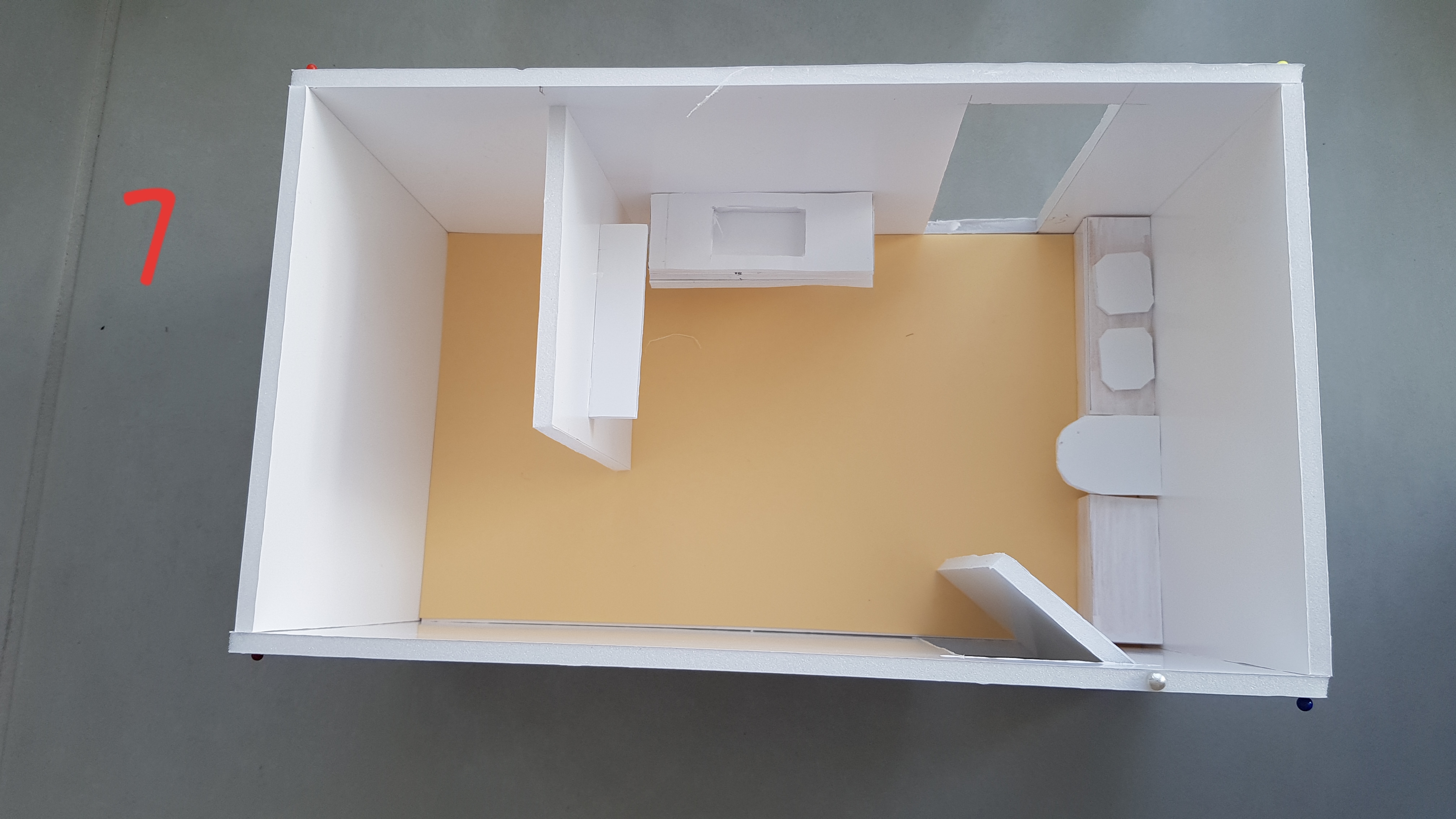

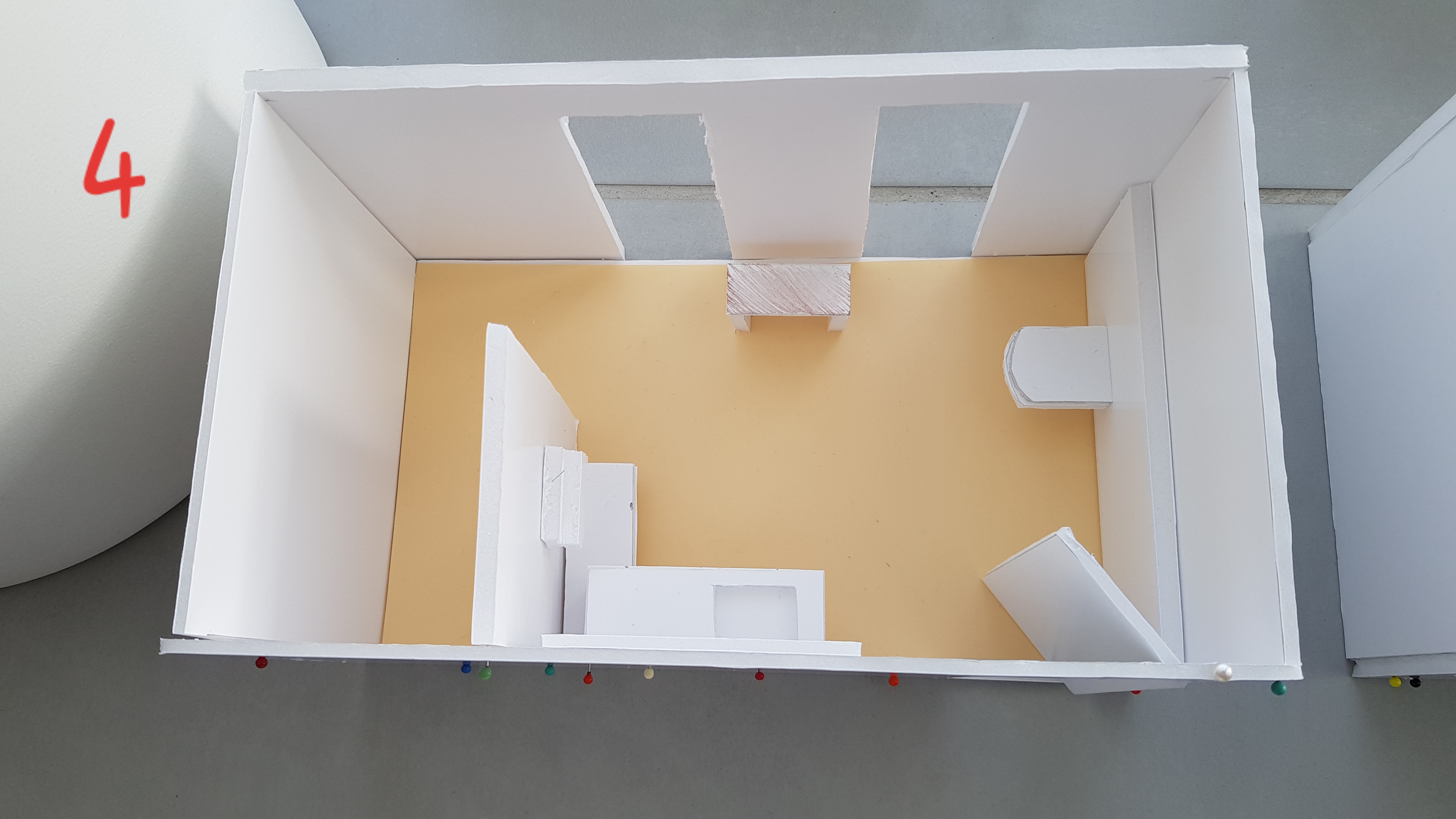

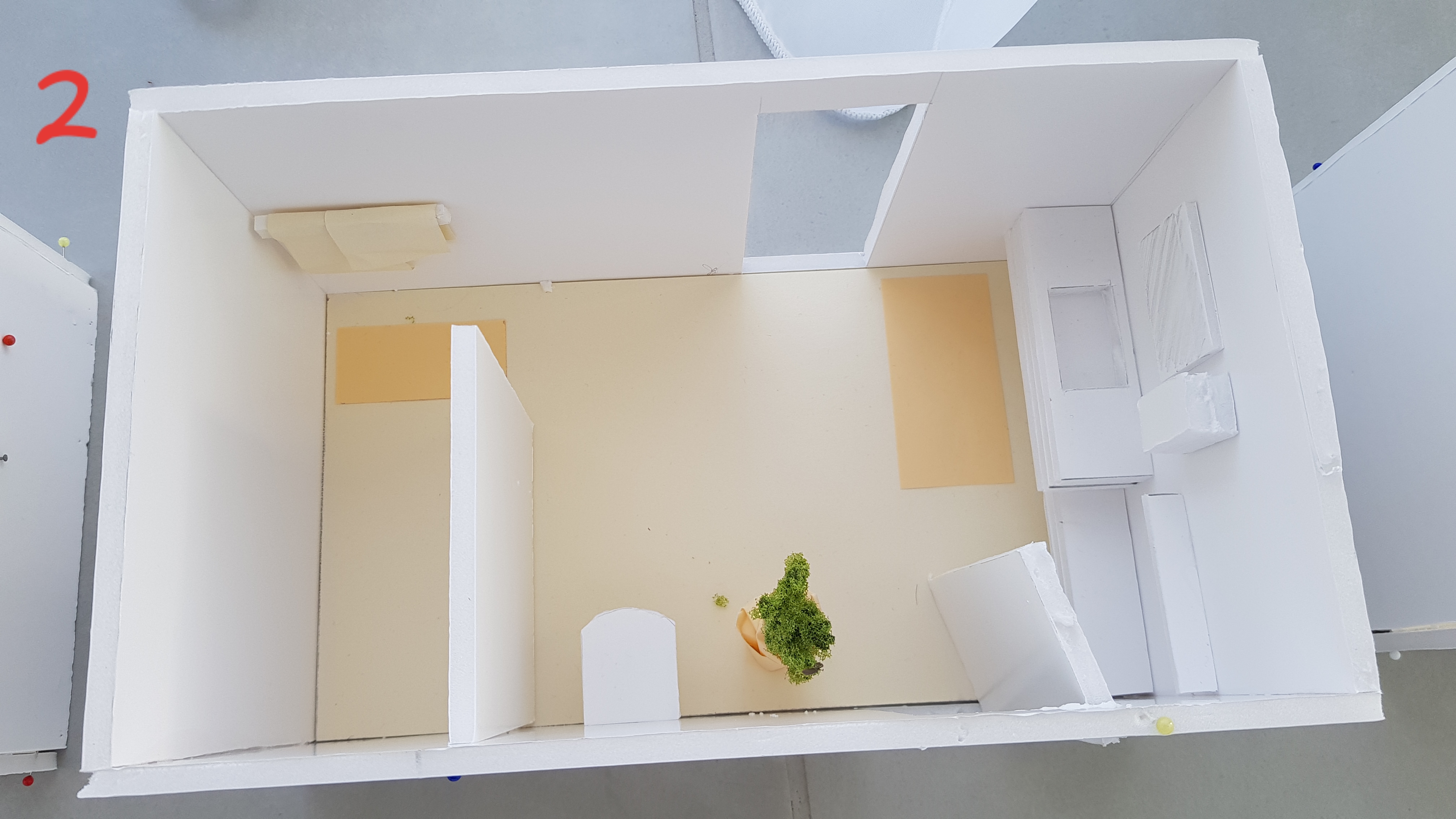

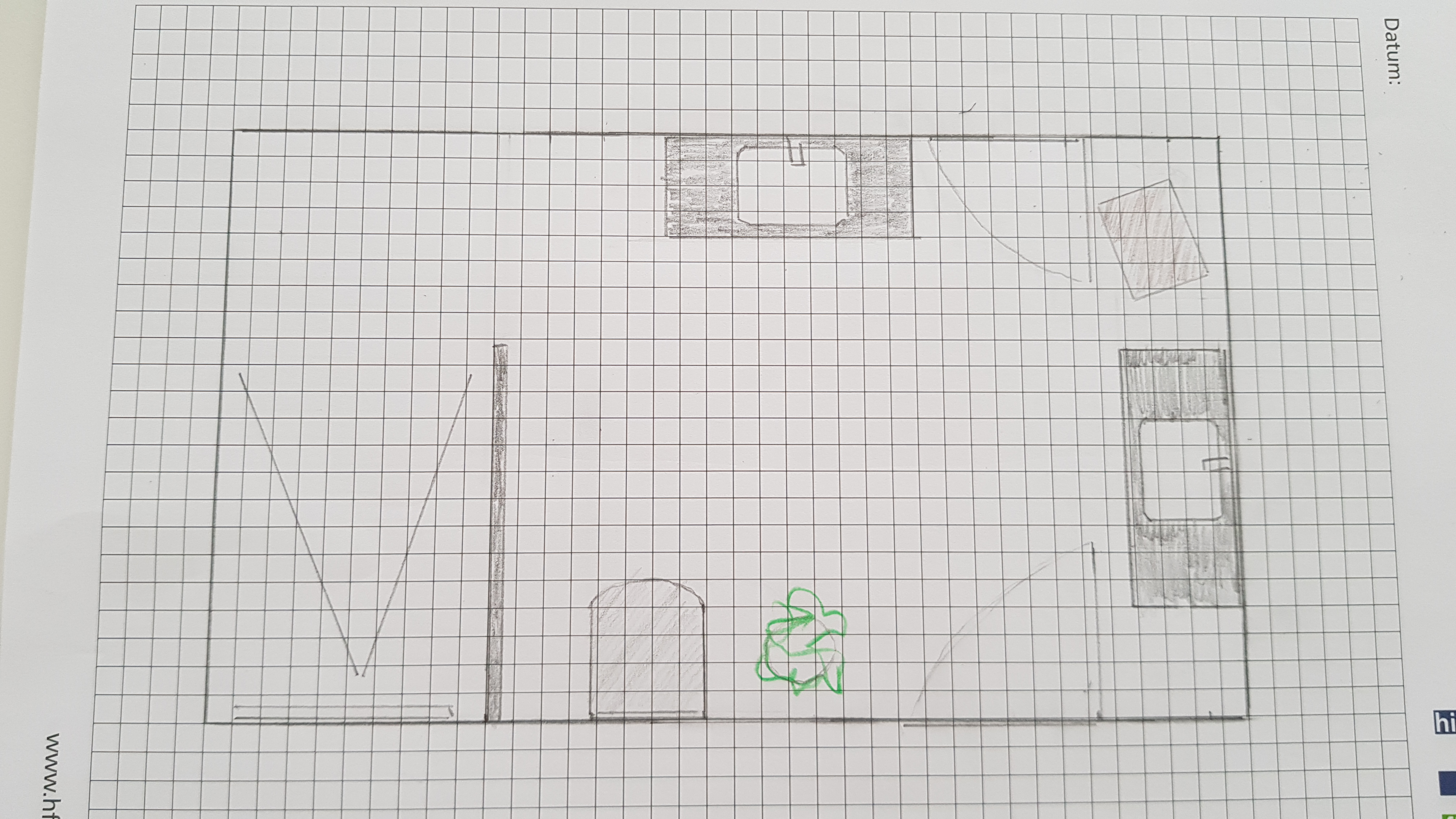

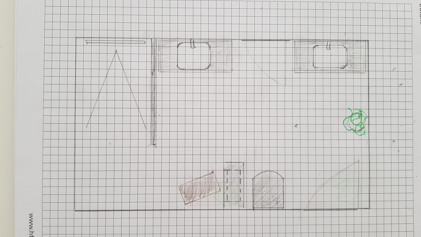

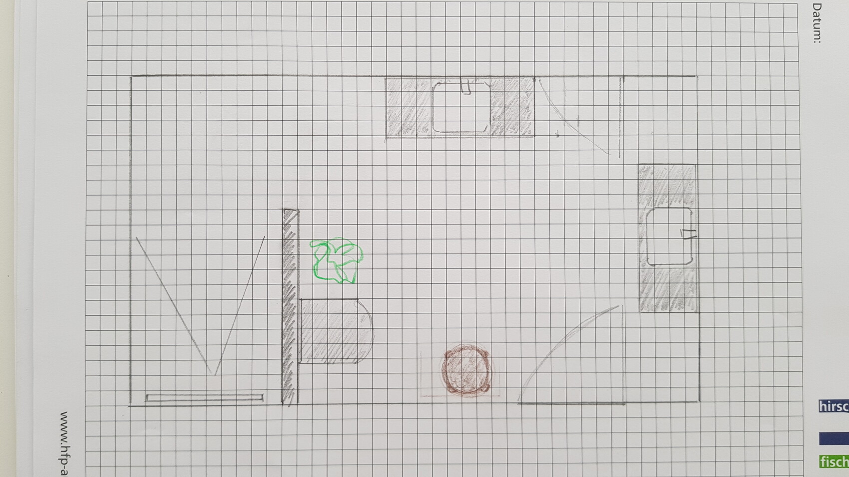

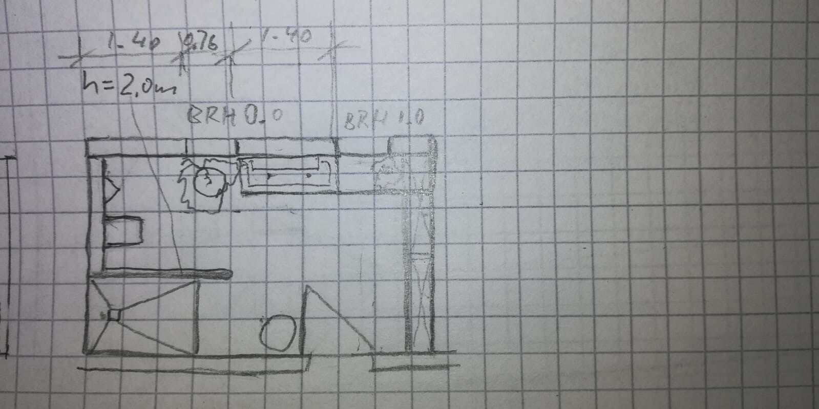

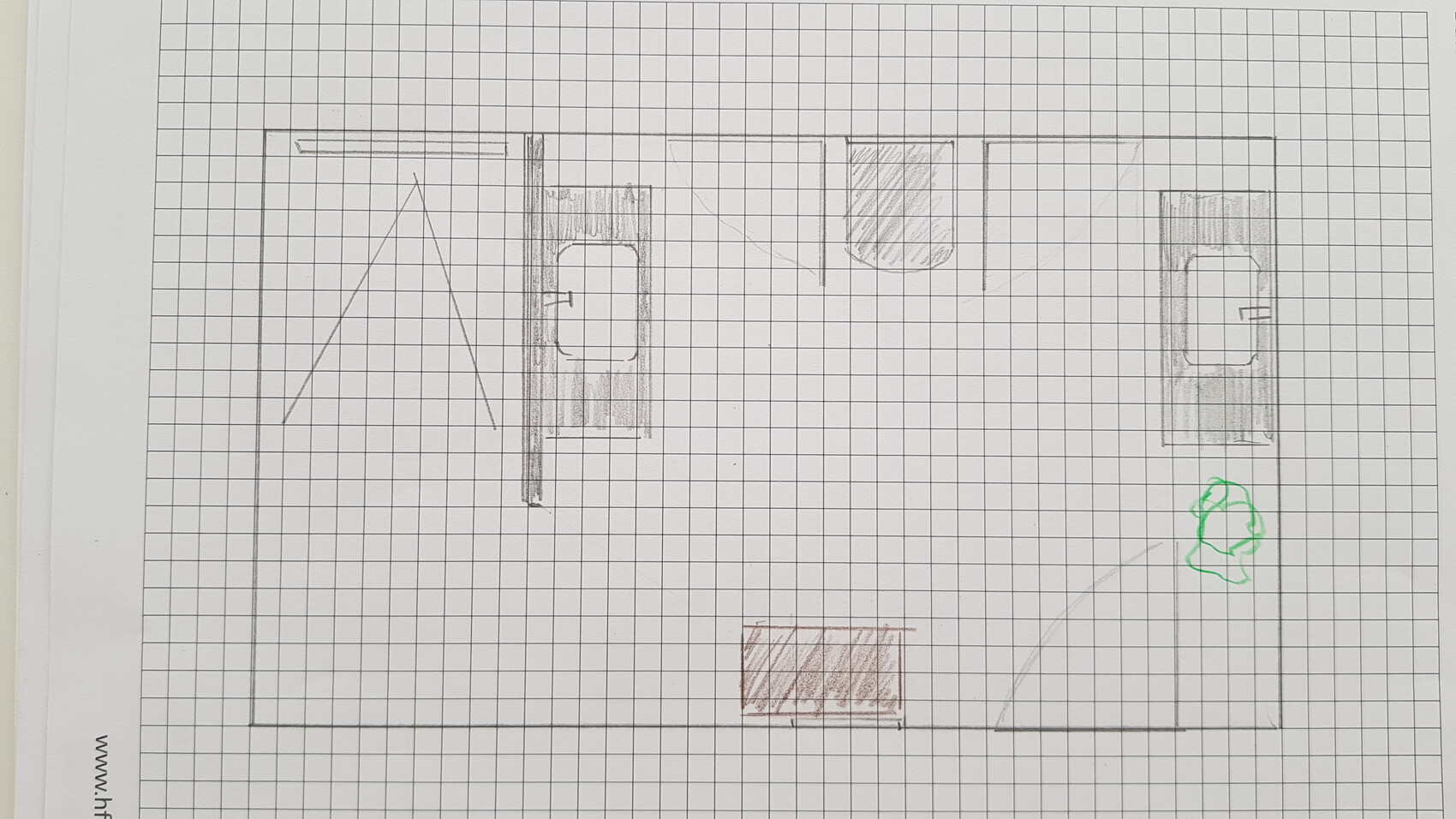

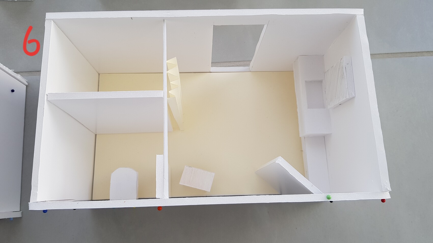

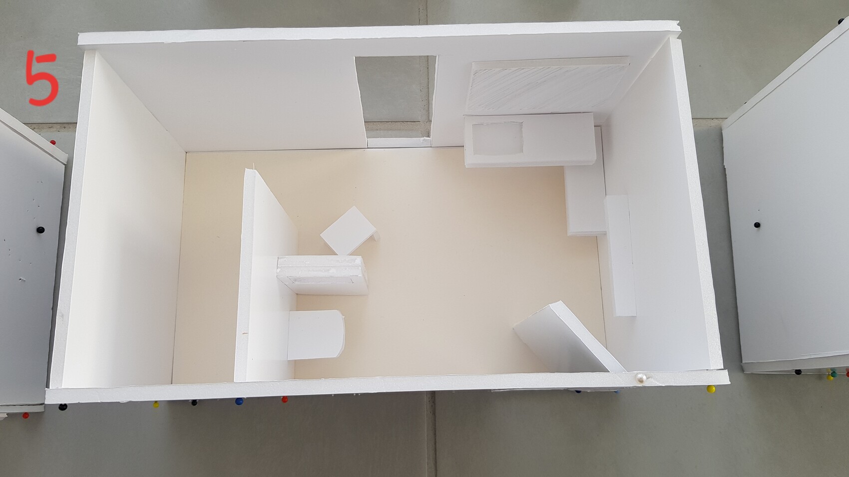

CasaNostra 26.02.21 08:39
Guten Morgen ypg,
danke für die ausführliche Antwort. Du hast Recht mit den Schlüssen, deswegen hadere ich ja noch.
Aber keine tausend Kerzen samt Vasen ;-)
Dachte eher an unterschiedliche Wandgestaltung. Der Boden soll gefliest werden und die Wände vom Prinzip her nur gestrichen, mit dieser alten Technik, der Name fällt mir gerade nicht ein. Zu unserer Fliese gibt es auch ein Mosaik, da dachten wir an einen Streifen beim Waschtisch. Und die Wände könnten auch mit der Farbe unterschiedlich abgesetzt werden.
Was bleiben muss, ist die Fenstertüre wegen der Gesamtoptik des Hauses und weil wir überall in den Garten rein und raus wollen. Aber die Position ist frei.
Die Position der Zimmertüre kann zwischen 10 und max 75 cm von der Wand liegen.
Badewanne. Tja ein Thema.
Wir sind Duscher und baden eigentlich nie. Deshalb möchten wir auf jeden Fall eine große begehbare Dusche und die Position, so wie sie jetzt ist, gefällt mir sehr gut, da ich mich dort so geschützt fühle und mich gleich im Duschbereich schön abtrocknen kann. Die Abtrennung wird Trockenbau, nicht Glas.
Wanne. Freistehend mögen wir nicht. Und auch hier ist uns generell keine so gute Lösung eingefallen. Daher ist sie im OG im Gästebad. Muss aber nicht.
Generell muss ich vielleicht noch erwähnen, dass mein Mann und ich Ende Fünfzig sind und das Haus so gebaut wird, dass wir im EG alle Räume haben. Oben in der Schräge ist nur ein kleines Gästezimmer mit Bad und ein Arbeitszimmer. Daher ist das Bad auch großzügig, so dass man sich auch im Alter noch gut bewegen kann, aber deswegen soll es natürlich nicht wie im Krankenhaus aussehen ;-(
Ich hänge nochmal drei Ideen dran. Vielleicht ergibt sich ja daraus was?
Schöne Grüße!

ypg 26.02.21 10:33
Und was ist mit einem zusätzlichen Fenster? Schau Dir mal die Bilder an, was fällt Dir dort auf? Dort ist Tageslicht verteilt.
Myrna_Loy 26.02.21 11:35
ich würde die Tür an die andere Seite (an die Duschtrennwand) anschlagen lassen und Waschbecken und Toilette an eine Wand.
