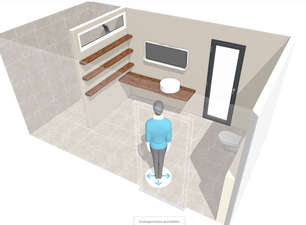

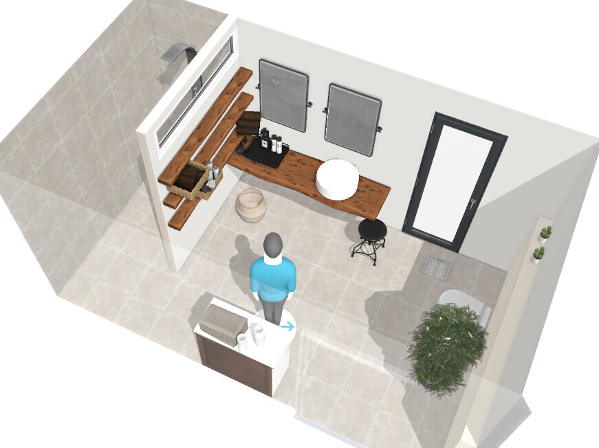

ich wuerde das linke Fenster auf 1,4 m von der Ecke aus setzen. Dann das rechte Fenster genau in die Mitte zwichen den zwei Fenstern.
Ob die dann alle Brüstungshöhe 0 haben sollen?

Mensch, ypg, danke!!!
Und so schnell, dafür brauch ich ewig.
Das werde ich auf jeden Fall heute Abend mit meinem Mann besprechen. Er ist übrigens der "Schamwand Vetreter". Aber auch sehr offen für meine Vorschläge. Er macht als Bauingenieur das Grobe und ich das Feine :)
Und ich werde am Wochenende über eine Variante mit Wanne nachdenken und mich nochmal melden. Heute schaff ich nicht mehr viel.
Die Wanne haben wir ja ins Gästebad versetzt, weil wir sie einerseits nicht wirklich brauchen, was sich natürlich ändern kann, und andererseits eben auch nicht so recht ans Ziel gekommen sind.
Der Grundriss ist zwar relativ groß, aber verhältnismäßig schmal. Wobei wir noch vom 2.75 Meter auf 2,85 Meter verbreitern könnten.
Schönes Wochenende!!!
CasaNostra
Hallo icandoit,
ist Brüstungshöhe die Brüstungshöhe, wenn dem so ist, dann ja. Denn diese Fenstertüren wiederholen sich rund um das Haus.
Muss jetzt nur los, melde mich am Wochenende wieder
Aber allen lieben Dank erstmal für die Unterstützung!!
Ich zeichne mal weiter, freu mich über eure Gedanken und bin gespannt, was Ihr zu diesem Vorschlag sagt....
Achte darauf, dass Du Dir am Spiegel nicht selbst im Licht stehst. Ich habe den Waschtisch bewusst ggü der Tür gesetzt, damit das Auge auch gleich dorthin geht (und von der Toi ablenkt)
Wanne tut ja dann nicht Not, wenn Ihr schon eine im Hause habt.
