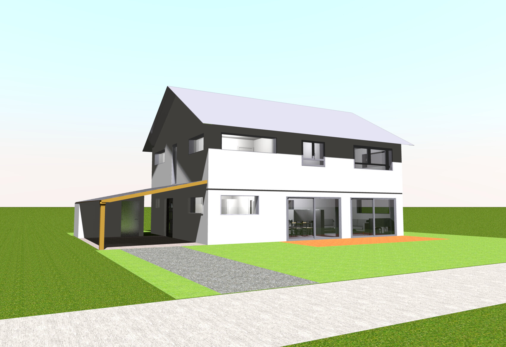

Hallo liebe Forengemeinde,
endlich gehe ich vom stummen Leser zum Hilfesuchenden über (und drücke natürlich direkt viel zu früh "Enter").
Unser Grundstück liegt in einem Neubaugebiet, wir werden umringt sein von Einfamilienhaus und Doppelhaushälfte. Im Osten aber auch von einem Reihenhaus-Block.
Mein sinnvollster Entwurf aufgrund von Ausrichtung und Baufenster geht von einem Westeingang aus, aber ohne größere Garage. Keller ist im Moment auch nicht geplant (die Liebste ist kein Keller-Fan).
Bin gespannt was ihr sagt. Vielleicht ist das ja totaler Murks.
Außenanlagen, Carport und Fenster wurden nicht allzu intensiv geplant. Beim Vordach und Schuppen weiß ich noch gar nicht, was machbar und sinnvoll ist. Geht also primär um innen.
Tipps zu draußen nehme ich aber auch sehr gerne!
Schon mal vielen Dank!

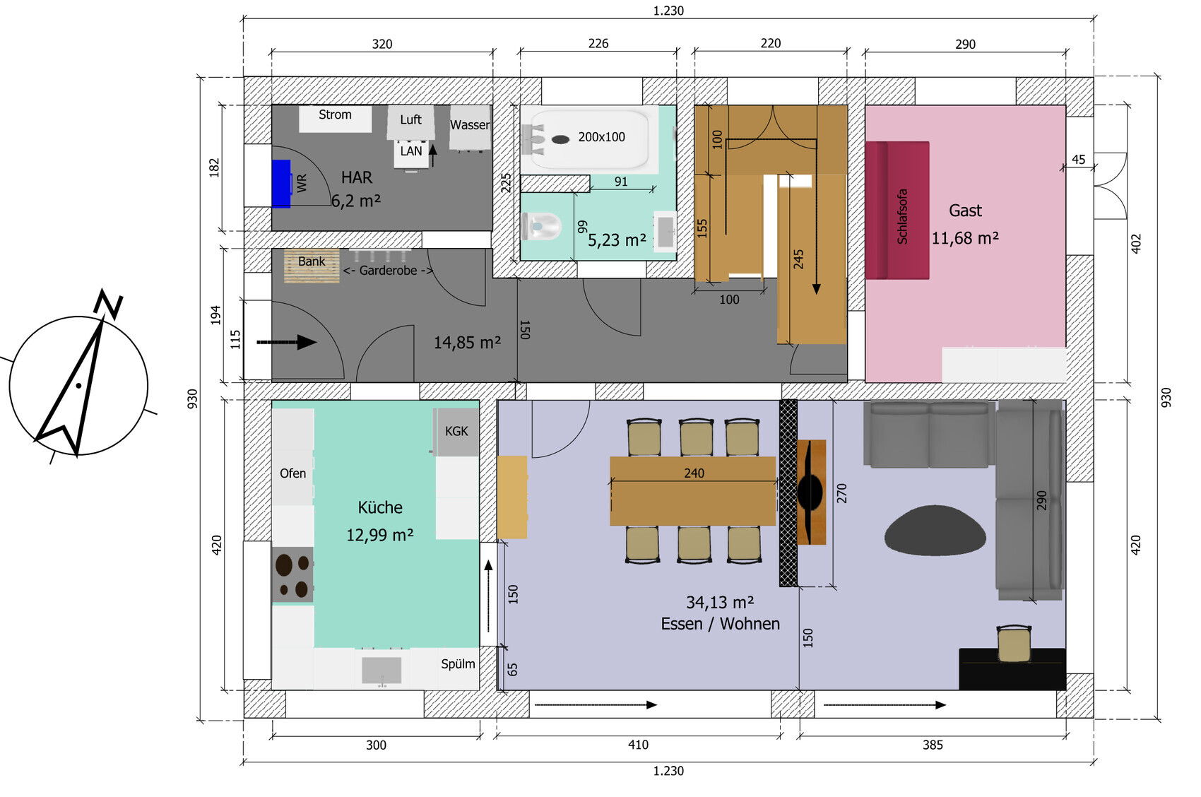

Grundriss eines Grundstücks: Parzelle WA 2 2 WO mit pinkem Rand, umliegende Parzellen und Maße.
Grundriss eines Einfamilienhauses: Küche, Essen/Wohnen, Gast, Terrasse, Carport und Garten
Grundriss einer Wohnung: Küche, Essen/Wohnen, Gästezimmer, HAR, Bad, Flur.

  • Dame des Hauses recht Schallempfindlich, daher eher geschlossen geplant mit abgetrenntem Schlafzimmer
  • Schon jetzt halbwegs barrierefrei: Breite Türen, möglichst bodengleiche Duschen und stufenlose Übergänge
Von wem stammt die Planung: Bisher komplett Do-it-Yourself
Was gefällt besonders:
OG:
Schlafzimmer isoliert, auch Kinderzimmer an keinem Bad -
Hauswirtschaftsraum im OG (Kurze Wege) + als Elternbad aufwertbar (sobald Teenies im Haus)
EG:
Gästeduschbad statt nur Toilette (auch für Familie)
Gästezimmer kann im Alter als Schlafzimmer dienen
Kochen und Wohnen abgetrennt (Schall und Geruchsschutz), falls möglich mit Schiebetüren teilweise zu öffnen
Geschlossener Flur - geringere Lärmbelästigungen
Was gefällt nicht?
EG:
Kaum Garderobe, viel Flur durch geschlossene Planung
Keine Speisekammer
Wenig Lagerfläche im HAR
Eingang von Westen, dadurch aber Gartenfläche gespart
Favorisierte Heiztechnik: Fußbodenheizung mit Luft-Wasser-Wärmepumpe
Wenn Ihr verzichten müsst:
-könnt Ihr verzichten: Hauswirtschaftsraum und künftiges Elternbad im OG (denke zumindest ich)
-könnt Ihr nicht verzichten: Schallschutz durch geschlossene Planung und abgetrenntes Schlafzimmer
Begehung von Musterhäusern, sammeln von Ideen, Erfahrungen aus den eigenen Elternhäusern.
Lage und Schnitt des Grundstückes lassen wenig Variation bei der Planung und Ausrichtung zu.
Akzeptieren wir aber, da ansonsten sehr, sehr viel passt (Infrastruktur, etc.)
Zum einen: Wo gibt es Optimierungspotenzial (z.B. weniger Fläche)?
Zum anderen: Habe ich mich in eine Ecke geplant und dabei ein ganz anderes Konzept komplett übersehen?
05.07.20 22:10
Warum?
Sollte Carport/Garagengrenzbebauung möglich sein (ich gehe trotz Baufenster davon aus), sehe ich hier auch den Zugang (Garten abgewendet von den Reihenhäusern)
Da sollte sich auch ein funktioneller netter Hausentwurf im Netz finden lassen.
Ich persönlich würde das Haus anders setzen, Giebel in NS-Richtung, Garten und Terrasse im Westen.
Kinder im Süden oder Westen, Büro untergeordnet, in Bädern Waschtisch ans Fenster, Dusche nicht ans Fenster.
Für 2 Meter Schranklänge braucht man kein separates Zimmer.
DerPaddy
06.07.20 10:13
Sollte Carport/Garagengrenzbebauung möglich sein..
Giebel in NS-Richtung, Garten und Terrasse im Westen...
Für 2 Meter Schranklänge braucht man kein separates Zimmer...
Der Bebauungsplan beschränkt Stellplätze, Garagen und Carport leider konkret auf überbaubare Flächen.
Auch die Hauptfirstrichtung ist im Plan ja leider fest, deswegen kann man wenig drehen und wenden.
Einfahrt und Zugang im Osten ist möglich (z.B. wenn man den Entwurf horizontal spiegelt), schneidet aber viel Gartenfläche ab.
Aber du hast natürlich Recht - Garten im Westen und Süden wäre wesentlich besser. Mal schauen, ob ich da was hinbekomme.
Zu den Schrankmetern: Das stimmt, die Ankleide ist hier aber auch mehr Schall-Puffer und Durchgangszimmer, als ernsthafte Ankleide.
Bäder schaue ich mir nochmal an, danke!
