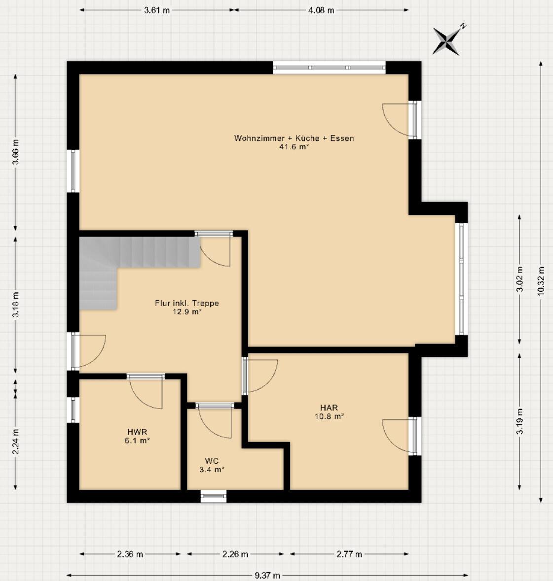

a) Wohnzimmer
  • genug Platz für sofa-Ecke + zwei 180x60 Schreibtische zum Zocken / Hobbys aber so, dass man nicht aus dem Augenwinkel beim Fernsehen auf die PC Bildschirme schaut und anders herum
  • Wir wollen und brauchen keinen großen Esstisch im Wohnzimmer
  • Wir wollen eine der Terrassentüren gerne zum Lüften benutzen, hier wird ein permanentes Fliegengitter installiert was von unseren Katzen nicht zerstört werden kann, daher benötigen wir einen Pfosten zwischen den Türen (also das Gegenteil von Stulp)
  • Die südliche Terrassentür soll eine normale Fliegengittertür erhalten
  • Terrassentüren wegen Tipp aus dem Forum 1,20m breit, damit da auch was durch passt wenn es schon keine Stulptüren sind
  • Einige Fenster sind festverglast um 1) ggf. Geld zu sparen 2) Fensterfläche zu gewinnen, wir überlegen aber noch ob ein zweites Fenster zum Lüften besser wäre, dafür wäre das nördliche bodentiefe Fenster prädestiniert
  • Tür in den Raum ist bewusst mittig gewählt sodass man beim Öffnen nicht direkt vor Stühlen steht oder jemanden anstarrt der am PC sitzt
  • Schiebetür fanden wir nett, besonders weil die Türposition sonst "mittem im Raum" wäre
  • Wir sehen keinen Grund den Erker in das Wohnzimmer zu verlegen, die Raumtiefe von ca. 5m wäre z.B. zum Fernsehen für uns zu viel
b) Küche
  • Soll geschlossen sein, wir wollen unsere Katzen dort nicht haben, finden es auch generell besser als offen, nicht verhandelbar
  • Wand zum Wohnzimmer wird nicht-tragend konzipiert falls wir uns hier je umentscheiden
  • Erker gibt uns hier gefühlt am meisten Platz (Randnotiz: der kostet uns quasi kein Geld, deswegen würden wir ihn nicht entfallen lassen)
  • Wir sind am überlegen ob wir eine Schiebetür gut finden würden, was denkt ihr?
  • Wichtig ist uns viel zusammenhängende Schneidefläche, Stauraum und kurze Arbeitswege
  • Kühlschrank und Ofen sollen NICHT hinter Sitzplätzen von Personen liegen, nervt nur und wird eng (aus Erfahrung)
  • In der Küche wird es wirklich nur ein Kühlschrank werden, Gefrierschrank im HAR
  • Vorratsschrank finden wir in der Küche nett um die "oft benutzen" Vorräte zu lagern, anderer Vorrat im Hauswirtschaftsraum
  • Wir sind hier ggf. offen für andere Ideen, aber wir wollen einen echten Tisch, keine Barhocker. Tisch muss bewegbar sein.
c) HAR
  • Zwangsmobiliar: Heizung (Wärmepumpe), Wasserspeicher, Wechselrichter, Photovoltaik-Speicher etc.
  • Zweckraum, soll aber Platz für Gefrierschrank und ein wenig Vorrat haben
  • Waschmaschine und Trockner sind bewusst und gewollt nicht hier, siehe Bad im OG
d) Gäste-WC
  • Ist halt ein Loch, ist ok für uns
  • Wir denken momentan, dass wir hier keine Dusche brauchen, wird sonst kompliziert mit der Kammer
e) Kammer
  • Wir haben zwei sehr, sehr schreckhafte Katzen, ergo ist das der "Katzenkloraum" + Lagerfläche
  • Katzenklos sind bewusst nicht im Hauswirtschaftsraum, die Geräusche würden sie ggf. stören und wir wollen vermeiden das wir im Neubau eine Kompromisslösung für die Positionierung der Katzenklos finden müssen - das hier ist der sichere Weg, nicht verhandelbar
  • 1-2 Schränke für Lagerung von Winterklamotten o.ä.
f) EG Flur
  • soll Platz für Garderobe bieten (siehe Einrückung der Wand beim Hauswirtschaftsraum)
  • ist so gedacht, dass man ggf. einen flachen schrank an den schmalen Stellen platzieren könnte
  • wir leben momentan mit einem Flur von ca. 1,4m Breite und finden das auch ganz nett
  • Wendelung der Treppe steht noch nicht fest, Vorschläge?
  • Habt ihr Vorschläge für die Dimension und Positionierung des Lichtelements bei der Treppe?

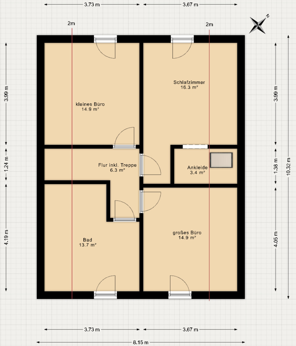

g) Schlafzimmer
  • Kein Bodentiefes Fenster gewünscht (u.a. Privatsphäre), nicht verhandelbar
  • Position ist uns wichtig (weg von Straße und weg von Nachbarn, Ausrichtung nach Norden)
  • Ist relativ groß, müsste ggf. nicht so groß sein
  • Platz für viele Schränke etc. muss bleiben
  • Platz um das Bett herum ist uns wichtig
  • Sind die 2 Dachflächenfenster zu viel oder zu wenig?
h) großes Büro
  • Gedacht als Büro + Aufenthaltsraum wenn andere Räume blockiert sind, ergo auch Fernseher etc.
  • Soll bewusst größer sein als das andere Büro um eben genannten Punkt zu erfüllen
i) kleines Büro
  • Ist halt ein Büro, keine sonstigen besonderen Anforderungen
j) Bad
  • große Dusche 1,1m x 1,1m ist uns wichtig
  • Waschmaschine und Trockner bewusst hier für kürze Laufwege
  • Fester Platz für Wäscheständer sodass er nicht im Weg steht
  • Toilette soll nicht an der Schräge sein, hier bewusst an der geraden Wand mit Mindesthöhe 2m positioniert
  • Layout ist "nach bestem Ermessen" von uns gemacht worden, wir sind hier offen
  • Wir brauchen und wollen keine Badewanne
  • 1-2 Schränke wären nett für Putzmittel + Lagerung von Handtüchern etc.
k) OG Flur
  • Ist halt ein Flur
  • Habt ihr Vorschläge für die Dimension und Positionierung des Lichtelements bei der Treppe? Sollten wir im OG überhaupt ein zweites haben?
  • Bodenluke zum Dachboden

Grundriss: Küche, WZ, Flur/Treppe, WC, Kammer, HAR; Terrassentür, Maße
Grundriss eines Dachgeschosses: zwei Büros, Schlafzimmer, Bad, Flur und Treppe.

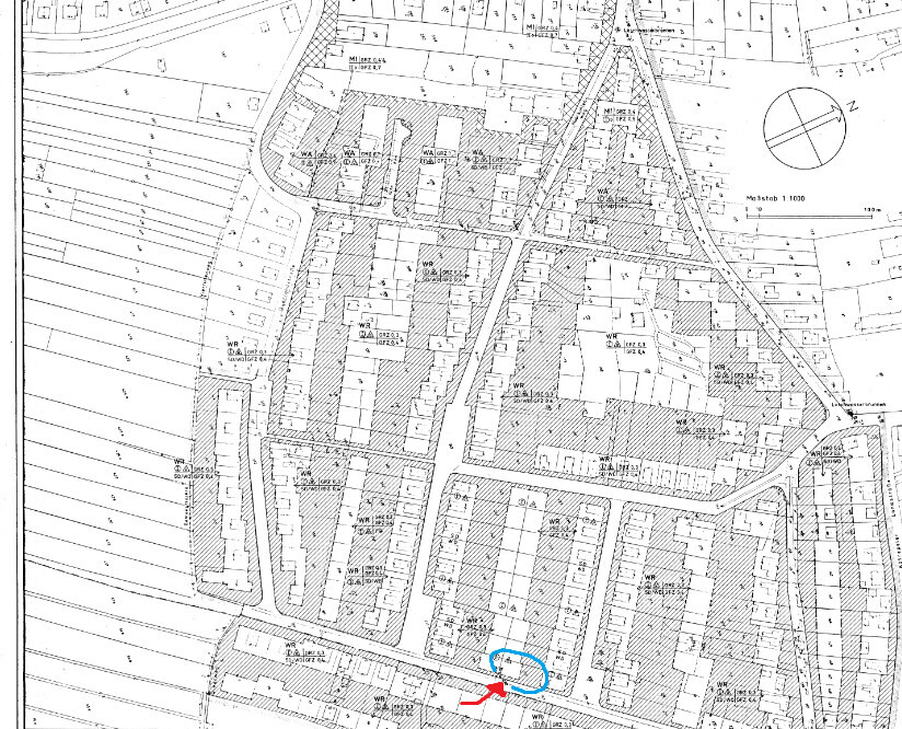

Bauplan: roter Kreis markiert ein kleines Gebäude, daneben liegt ein blaues Rechteck.

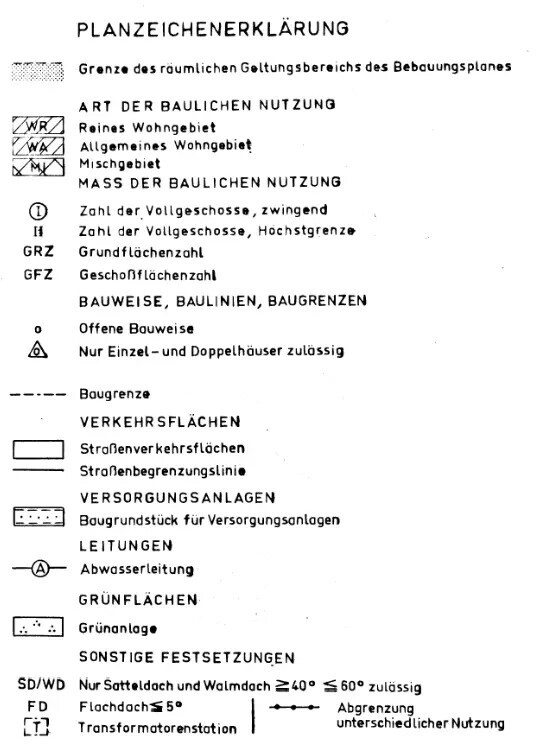

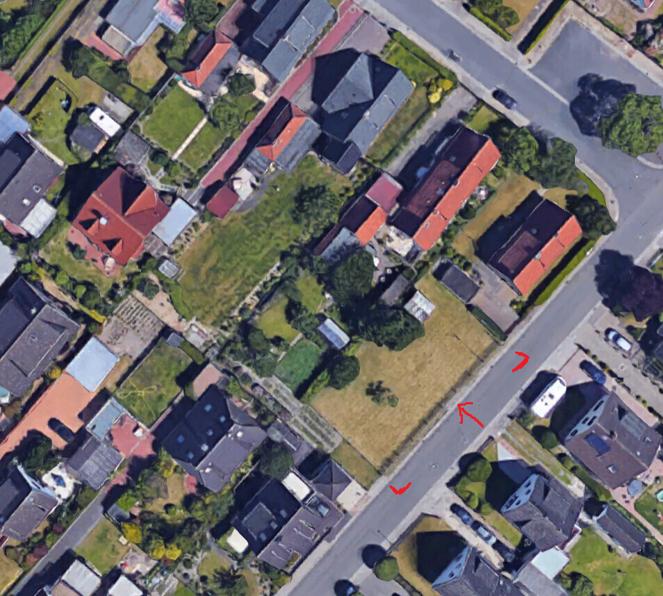

Kannst Du mal Dein Grundstück als Rechteck mit eingezeichnetem Haus zeigen? Mir erschließt nicht das schraffierte und der weisse rechteckige Fleck. Legende fehlt dazu. Oder ist das weiße das Baufenster?

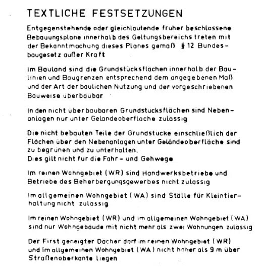

Es wäre schön, wenn Du etwas übersichtlicher den Bebauungsplan entsprechend des Fragebogen auflisten würdest
Das weiße ist das Baufenster, die schraffierte Fläche darf nicht bebaut werden, ja. Ich hänge hier nochmal die Legende an.
Da der Bebauungsplan so alt ist gibt es keine genauen Maße, das Baufenster ist aber ungefähr (Breite x Tiefe) 12-13m x 17m groß, ergo 9-10m x 11m als maximale Hausmaße wegen 3m Abstand links, oben und unten. Es sind eher unterkante 9 Meter aber das Bauamt hat eingesehen dass ein wenig Spiel möglich sein wird, weil das Flurstück eben so unglücklich aufgetrennt wurde. Hier wollen wir aber nicht hoch pokern oder überstrapazieren, deswegen nur knapp über 9 Meter beim Erker, der Notfalls entfallen könnte.
Deine Vorstellung strotz vor Negation. Etwas ohne Interpretation, sondern eher neutrale Erklärung wäre besser. Denken kann dann der, der es will, dann selbst.
Wir haben an einigen Stellen Vorstellungen und Wünsche, von denen wir nicht zurücktreten wollen (z.B. bodentiefe Fenster oben), hier will ich nur klar machen, dass hierüber keine große Diskussion angefangen werden muss, genau so wenig darüber, dass wir z.B. keine offene Küche wollen. War also nur gut gemeint, wir sind für diese Dinge auch gewillt wo anders Kompromisse oder mehr Geld in die Hand zu nehmen und können mit den Konsequenzen bei diesen stark formulierten Punkten leben, auch wenn sie uns im nachhinein doch negativ erwischen sollten. Generell wollten wir den Post kurz halten und nicht langwierig herleiten warum wir Dinge so wollen 🙂

Scan einer Seite mit dem Titel Textliche Festsetzungen zu Bebauungsplänen.

Ich will nicht diskutieren, einfach nur Fakten ohne Interpretationen und voreilige Schlüsse. Danke.

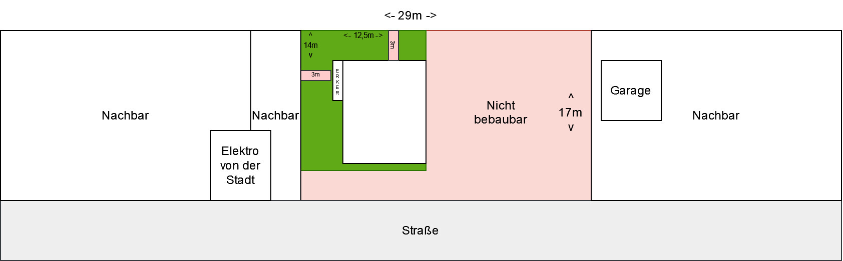

Hier erstmal meine Bringschuld:
  • Basisgrundriss vom GU im selben Tool, Infos zu den Fenstermaßen haben wir zu diesem Grundriss nicht erhalten
  • Maßstabsgetreues positionieren des Hauses auf dem Grundstück - größen vom Bebauungsplan abgeleitet weil er sehr alt ist
kbt09 schrieb:
Bist du sicher, dass das Haus nicht gedreht werden kann? Denn ein Süd-West-Dach sehe ich nicht, wenn ich davon ausgehe, dass der Lageplan genordet ist. Das ist eher ein West-Dach mit Nordrichtung. Der Nordpfeil aus den Grundrisszeichnungen passt auf jeden Fall nicht zur Bauplanzeichnung. Deshalb auch die Anforderung von @ypg das Haus mal im Grundriss eingezeichnet zu sehen. Und mit korrektem Nordpfeil.
Der Nordpfeil ist korrekt, der Bebauungsplan ist nicht genordet. Ich hänge nochmal einen weit rausgezoomten Ausschnitt des Plans an, weil er einfach riesig ist, dort ist dann auch zu sehen das er nicht genordet ist. Er ist eben von 1977 und es gibt keinen neueren.
Schwarzweiß-Lageplan mit Parzellen; rote Markierung und blauer Kreis unten

Lageplan: Straße unten, Nachbarn links und rechts; großer nicht bebauter Bereich mit Garage rechts.

Kurze Korrektur zum Basisgrundriss: das Zimmer unten Rechts im EG ist natürlich kein HAR sondern ein einfaches, weiteres Zimmer.
Ja, die sind bebaut, hier ein Bild (das kleine Gartenhaus steht dort nicht mehr, war bisher nur ein Garten):
