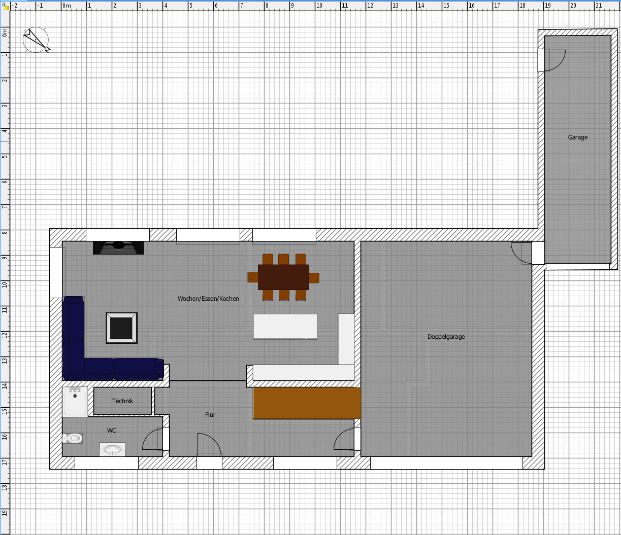

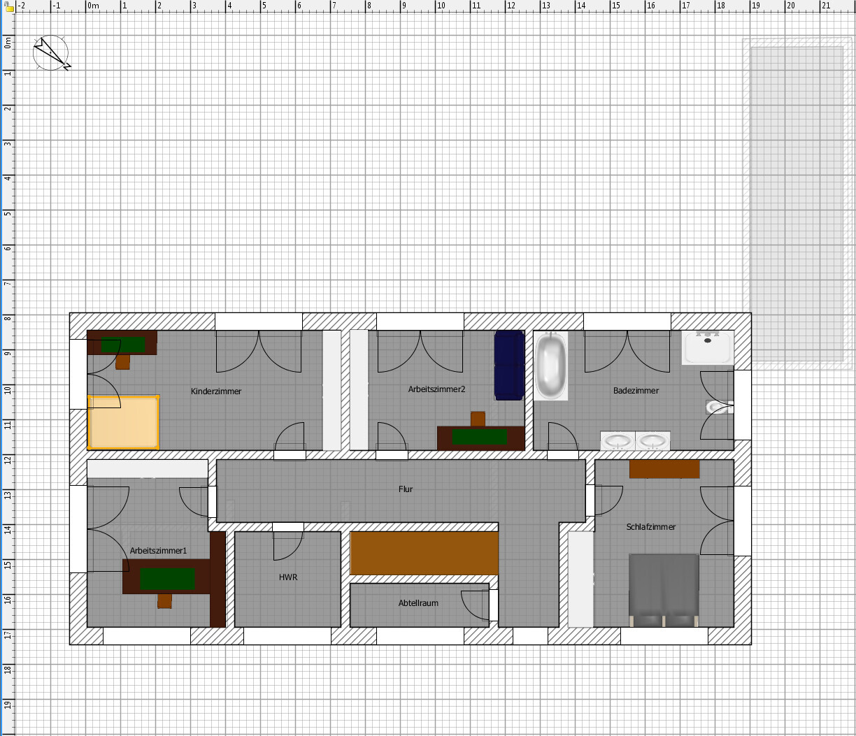

Was sagt ihr zu diesem Entwurf ?
Grundriss: Offener Wohn-/Ess-/Kochbereich mit Sofa und Esstisch, Flur, WC, Technik, zwei Garagen.
Grundriss eines Wohnhauses: Schlafzimmer, Kinderzimmer, Arbeitszimmer1/2, Flur, Bad, HWR, Abstellraum.

15.09.18 12:06
Gruselig. Mich interessieren aber mehr die baurechtlichen Aspekte und da sind die
KEVST schrieb:
3m Grenzabstand.
wohl irgendwo verloren gegangen. Auch darf die Garage nicht länger als 9m sein.
KEVST schrieb:
Ein rechtskräftiger Bebauungsplan existiert noch nicht, der befindet sich noch im verfahren.
Wie ist denn der Verfahrensstand? Einen Entwurf wird es ja wohl schon geben.
KEVST schrieb:
Hab mich da erst einmal an die Bebauungspläne der Umgebung sowie an den anschließenden Bestandsgebäuden orientiert, inkl. 3m Grenzabstand.
Wirklich genau ist das noch nicht, aber so habe ich immerhin eine grobe Vorgabe.
Nein. Ein Bebauungsplan wird ja gerade deshalb aufgestellt, damit man sich nicht an der vorhandenen Bebauung orientieren muss.
