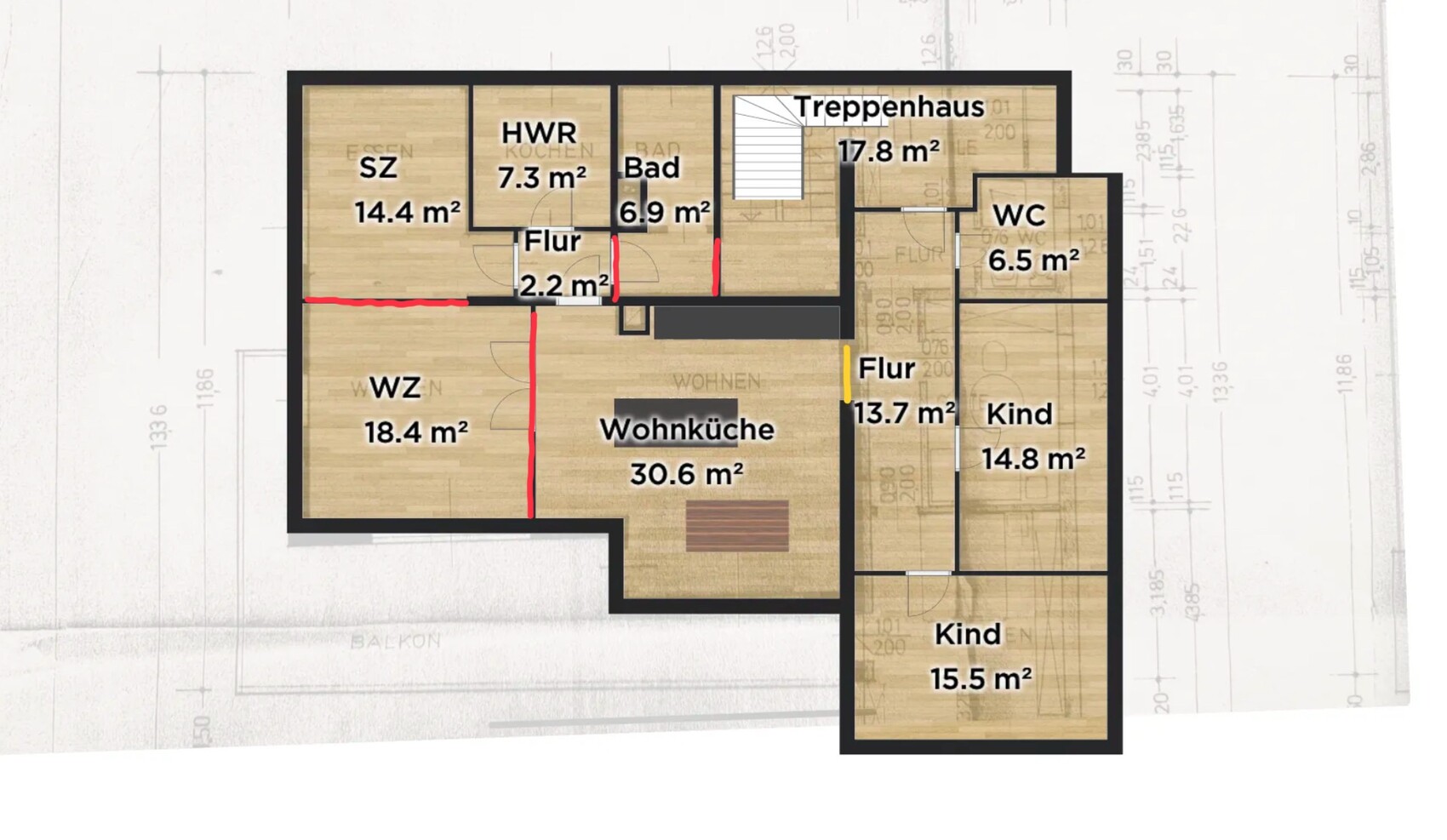

Dann kläre ich Dich mal auf (und Du weißt schon: drei goldene Haare)
Grundriss einer Wohnung: Wohnzimmer, Essbereich, Küche, Bad und Balkon; zentrale Treppe.
03.02.25 21:21
Yosan schrieb:
Ich glaub ich bin zu müde für diesen Thread,
Ich eigentlich auch. Aber es liegt so auf der Hand.
Planoben geht kein Anbau, da dort anscheinend nur 5 Meter Grundstück zur Verfügung sind.
Leider kann mein Programm auch keine gelben und roten Wände ziehen, deshalb: nur der Anbau planrechts ist um ca. Ein Meter ausgebaut, die Innenwände verschoben.
Planlinks habe ich die neuen Wände zusätzlich in rot markiert.
Grundriss eines Hauses mit Wohnküche, Wohnzimmer, Schlafzimmer, Kind, Flure, Bad, HWR, Treppenhaus.
Malibu2
04.02.25 07:22

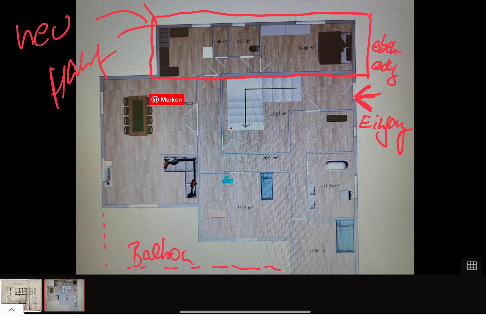

Guten Morgen, vielen Dank für deinen Entwurf. Das wäre eine super Alternative, falls der Anbau aus Kostengründen wegfällt. Der Platz für den Anbau planoben wäre allerdings da. Dort wurde vor einigen Jahren noch eine Grünfläche erworben. Das kann man den Plänen nicht entnehmen. Vielleicht hast du ja noch eine Idee mit Anbau? Schön wäre es, wenn man vom Anbau dann nach hinten in den Garten gehen kann, dann könnte man sich dort eine Terrasse machen. Gleichzeitig wäre es auch gut, vom Wohnraum auf den Balkon zu kommen. Bitte bedenke, dass ein Anbau erst ca ab alte Küche möglich ist, da planoben höhe Esszimmer noch eine Wendeltreppe von den schwiegereltern in den Garten geht. Liebe Grüße
