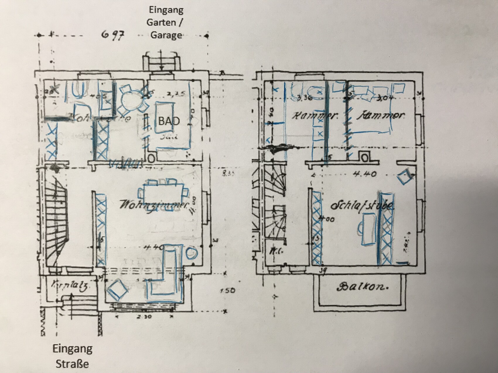

Grundriss Bestand: (Leider ohne Nordpfeil, Planoben ist NNO)
Grundriss-Idee Neu: (Planoben ist NNO)
Noch ein paar Kommentare...

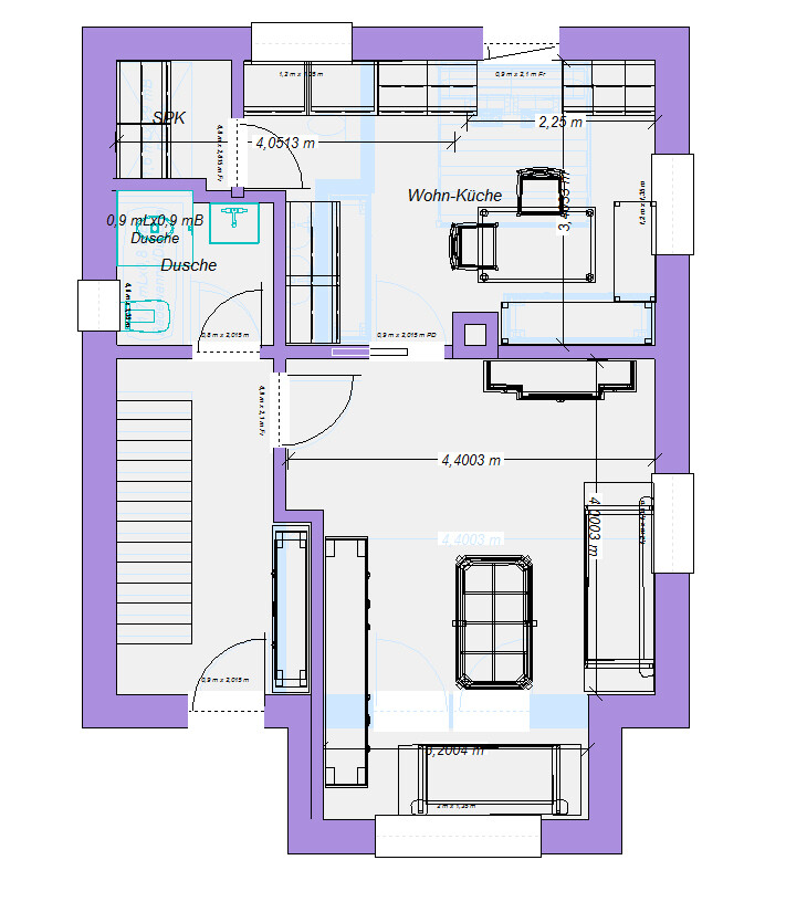

EG:
Mein Wunsch ist es, dass zumindest ein WC im EG entseht. Dusche wäre optional. Leider wird dadurch die Küche sehr klein.
Die "langen Wege" vom Eingang zur Küche sind dadurch entschärft, da die Garage im hinteren Bereich des Gartens liegt und Einkäufe vermutl. durch das Esszimmer gebracht werden (Tür von außen schließbar geplant).
Die Diele und Treppe sind sehr schmal. Evtl. wäre eine Verschiebung der Wand zum Wohnzimmer möglich um eine breitere Treppe und eine kleine Garderobe/Schuhschrank in der Diele zu ermöglichen.
Das WC/Dusche hätte eine Rohbaubreite von ca. 1,15m. Ausreichend?

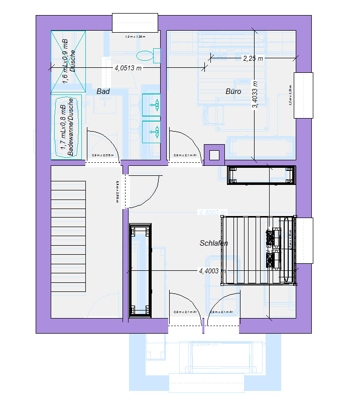

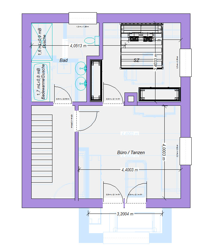

OG:
Das Schlafzimmer (auch in der heutigen Nutzung) ist ein gefangener Raum und bietet schlechte Stellmöglichkeit für einen großen Kleiderschrank (Schornstein, Fenster). Die Version mit der Ankleide ist eine Notlösung mit der ich noch nicht zufrieden bin.
Im Bad soll Waschmaschine/Trockner integriert werden. Evtl. ein weiterer Waschmaschine Anschluss im Keller.
Das WC (von 1914 ohne Waschbecken) soll entfernt werden. Dafür die Treppe ins DG an die Treppe aus dem EG angeglichen. Die original Treppe ins DG ist sehr, sehr steil!

Ohne genaue Maße kann man das nur schätzen und das bringt meist nichts. Wenn ich z.B. das OG ansehe, geht da durchaus ein Bett rein mit 2 Schränken, auch wenn der eine nur 50 tief ist:
Die Frage: Warum wollt Ihr die "Schlafstube" nicht so nutzen, wie sie ist und nebenan das Büro? Ist da Publikumsverkehr (im Büro mein ich!)? Zu warm im Süden?
Im EG hatte ich auch schon so ähnlich gedacht wie Yvonne - vermute ich zumindest:
Die Garderobe im Flur würd ich mir allerdings gut überlegen. Sie nimmt dem WZ das gewisse etwas. Andererseits mit 2 Kindern... schwierig. Vielleicht hat jemand noch eine bessere Idee.
DG würde ich wohl auch so machen, wie Ihr.

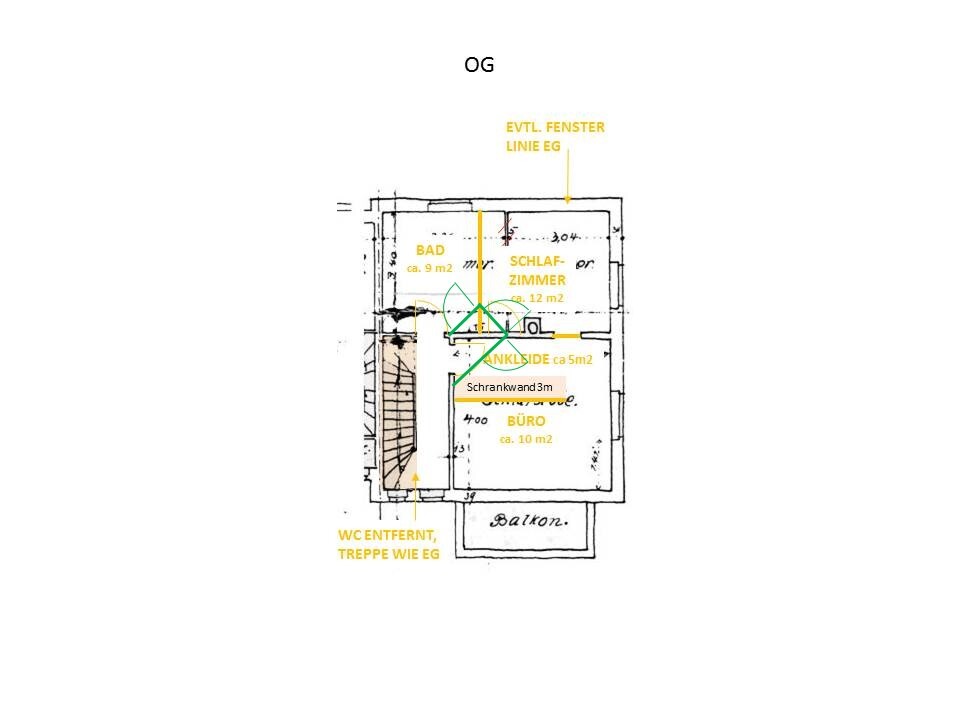

RomeoZwo schrieb:
Hallo haydee,
die Idee werde ich mir mal skizzieren. Problem ist nur, dass Postbote, DHL, UPS, usw. immer an der Vordertür stehen werden, da die nahe zur Straße und deutlich als Eingang sichtbar ist. Die alle dann immer direkt im Wohnzimmer stehen zu haben ist auch nicht so optimal.
Im OG ergibt sich dann halt ein 18m2 Schlafzimmer mit einer 10m2 Ankleide. Ist mir gefühlt für ein insgesamt 120m2 Haus doch sehr großzügig .Ich finde einfach 2 Eingänge zu viel für das Haus. Würde hinten schon eine Wand einziehen, so dass man nicht bis zur Straße durchschauen kann.
Zum jetzigen Haupteingang. Platten und raus, Busch reingepflanzt, so das es nach Terrasse und nicht Türe aussieht
Ja das wäre großzügig.
Finde in deinem Vorschlag das OG etwas zu verschachtelt. 9 qm für Hauptbad inkl Wäsche ist sehr knapp.
10 qm Ankleide klingt wirklich ehr nach Villa. Bettwäsche, Handtücher, Akten und Unterlagen, komplette Garderobe für Sommer und Winter müssen untergebracht werden.
Könnte mir vorstellen das wenige dafür großzügige Räume gefälliger wirken.
Kläre erst mal ab mit dem Denkmalschutz was überhaupt möglich ist an Veränderungen

Wow! Schöne Ideen. Die Lösung mit Wohnküche und Speisekammer finde ich super. Im EG ist auch nur ein WC Pflicht. Die Dusche wäre ein schönes Gimmick, muss aber meiner Meinung nach nicht sein. kaho, dein Bad im OG gefällt mir ausgesprochen gut.
Euch beiden schon mal vielen Dank für die Ideen!!!
Anbei noch eine Idee für das OG um alle Räume zugänglich zu machen. Ob dann der große Raum mit Balkon das Schlafzimmer wird oder der Kleine wäre dann frei. Aber eigentlich bin ich kein Fan von schrägen Wänden ...
Mir persönlich wäre das Zimmer mit Balkon als Schlafzimmer "zu schade", wobei das Haus ja erstmals vermietet werden soll. Der anderer Raum (Kammer) als Schlafzimmer + Kleiderschränke ist schon arg klein. Vermutlich ist tatsächlich eine der Ankleide Lösungen die schönste und da gefällt mir die Variante von ypg noch mal besser als meine.
