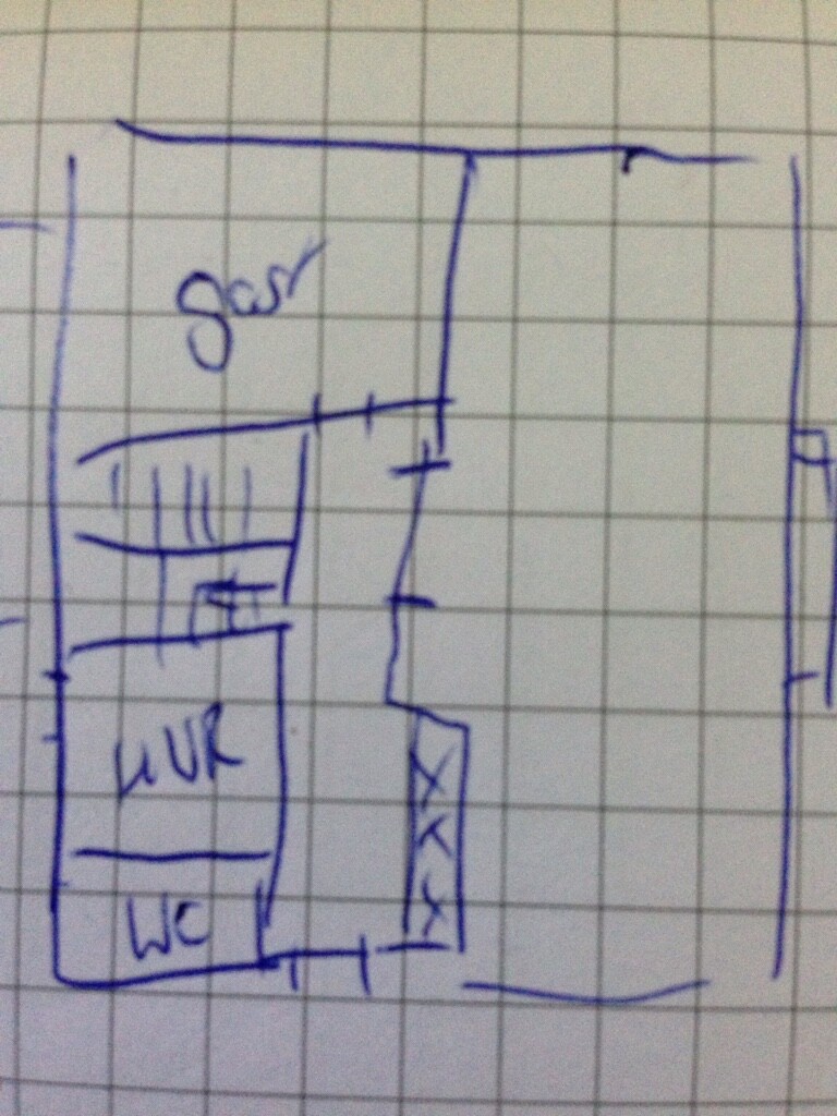

Oh weh.
Größer (vor allem breiter) soll das Haus nicht werden, denn es sind jetzt bereits nur noch gut 6m Garten auf der Sonnenseite...
Der wohn/Koch Bereich ist eigentlich perfekt für uns, ggf. noch plus den Erker. Auch den Einbauschrank an der Haustür in der Nische zur Küche soll möglichst bleiben.
Preisfrage: wie TR und WC (notfalls ohne Dusche) planen, so dass es mit der podesttreppe passt?
Es muss auch nicht zwingend ein Podest sein, aber das brächte vorne platztechnisch auch nichts...

BeHaElJa schrieb:
18.7x17 Steigungen = 3.17m. 20 cm Decke und 15 cm Bodenaufbau bleiben noch 2.82m lichte Raumhöhe oder hab ich ne Denkfehler? Unklar wie das wirkt...
295,5mm sind die Geschossdecken stark
Legurit
21.08.15 07:14
Ohne Podest müßten 2.19m Tiefe reichen, oder nicht?

Ob die Podesttreppe eine Lösung sein kann, das müßte man bei 70 cm Kniestock mit einer Schnittzeichnung dann genau prüfen. Schöner fände ich es schon, wenn der Abgang dann genau ggü. der Tür zum zentralen Raum wäre. Ich würde dann allerdings prüfen, den Technikraum anstelle des Arbeitszimmers zu setzen (Leitungen Bad oben) und Arbeitszimmer mit Duschbad und Flur nach planunten. Dann kann unter anderen Nutzungsvoraussetzungen Arbeitszimmer auch als Gästezimmer mit Bad genutzt werden.
kbt0921.08.15 07:20

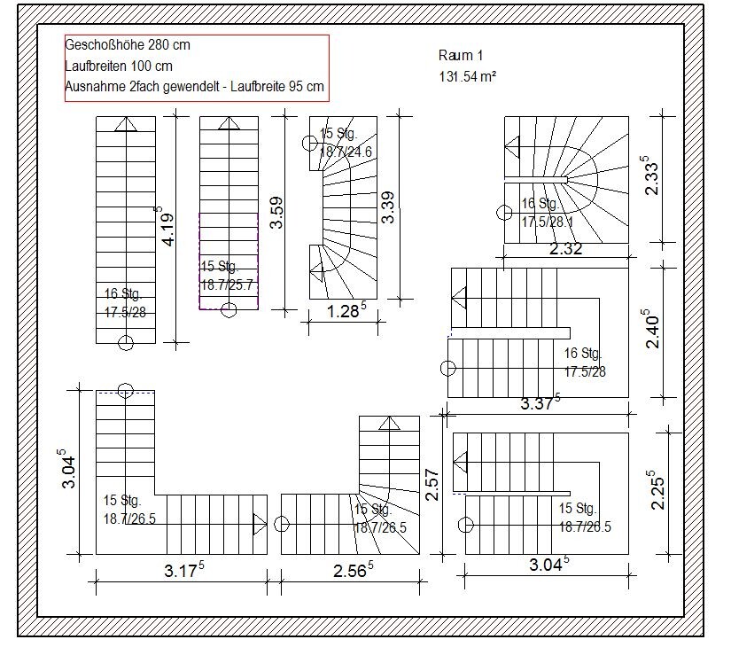

@BeHaElJa ... nee, bei Geschosshöhe von 313 cm reichen 219 cm Treppentiefe nicht. Hier mal wieder meine Treppenmustergrundrisse:
Grundriss eines Gebäudes: mehrere Treppen, Wände, Maße; Raum 1 131,54 m²

Kritzelei am Morgen
Handgezeichnete Grundriss-Skizze eines Badezimmers mit WC, Dusche und Türen auf kariertem Papier.
