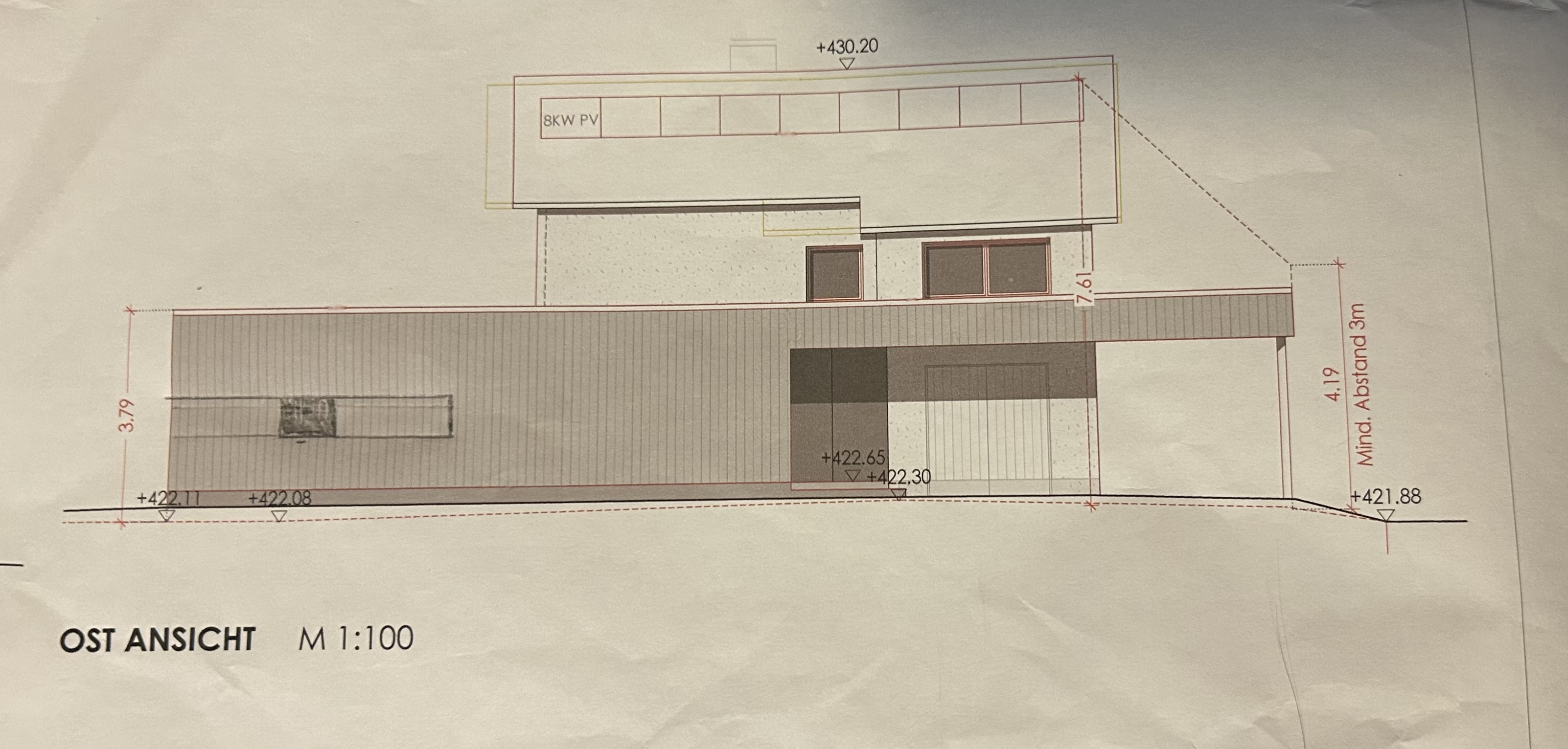

Hallo liebes Forum,
Wir freuen uns sehr darauf, ein Siedlungshaus aus den 60er Jahren zu sanieren. Vielen Dank für dieses Forum und die tolle Möglichkeit, unseren Plan zu teilen und euer Feedback zu erhalten:

Preisschätzung laut Architekt/Planer: 600-800k
Persönliches Preislimit fürs Haus, inkl. Ausstattung: 800k
favorisierte Heiztechnik: Erdwärmepumpe
Es handelt sich um den 2. Entwurf. Im ersten Entwurf war südseitig keine Glasfront, sondern nur Fenster und dafür eine bequeme Sitzbank. Da aber hier der Blick und das Leben in den Hauptgarten geht, wollten wir auch hier einen Zugang und es wurde geändert in eine komplette Glasfront . Aufgrund der Hitzeentwicklung hat der Architekt dann einen Dachvorsprung um 1.20m empfohlen, denn wir auf 2m verbreitern ließen.

hanghaus2023 schrieb:
Dann eher 2 Oberlichter. Oder eher 3 kleine.Jepp.
Ich bin immer noch für ein Fensterband bei der Küchenzeile 🙂
Ich bin immer noch für ein Fensterband bei der Küchenzeile 🙂Würdest du das dann in der Küchennische machen? Ist dann relativ klein leider, vielleicht die Oberschränke weglassen? Zu hoch ist auch nicht gut, dann kann die Nachbarin auf ihrem Balkon direkt reinschauen :-)
dbertig schrieb:
Würdest du das dann in der Küchennische machen?Ja.
dbertig schrieb:
Ist dann relativ klein leider, vielleicht die Oberschränke weglassen?Nein, ich würde ein tiefes Fensterband, gleiche Höhe wie Arbeitsplatte, setzen. Das hält den Blick von innen nach unten.
Nein, ich würde ein tiefes Fensterband, gleiche Höhe wie Arbeitsplatte, setzen. Das hält den Blick von innen nach unten.Und wie hoch ungefähr?
Da das Fenster dann immer noch relativ klein wäre in der Außenansicht, überlege ich es weiterzuziehen auf die Terrasse. So in etwa, wäre dann aber nicht ganz die richtige Höhe auf der Terrasse? hm... was denkst du?
dbertig schrieb:
Da das Fenster dann immer noch relativ klein wäre in der Außenansicht, überlege ich es weiterzuziehen auf die Terrasse. So in etwa, wäre dann aber nicht ganz die richtige Höhe auf der Terrasse? Hmmm... was denkst du?Verstehe ich nicht.
Mit der Terrasse hat das Fenster doch gar nichts zu tun?! Es würde ja solo in der Front stehen.
Ich würde anhand der Küchenplanung (sind das so ungefähr 180 oder 240?) das Maß für die Breite nehmen und in Höhe AP setzen. Dann ca. 70/80cm hoch. Dann kann man noch gut Hängeschränke drübersetzen. Also 180 x 70 oder 240 x 80 (oder ähnlich)
Verstehe ich nicht.
Ich würde anhand der Küchenplanung (sind das so ungefähr 180 oder 240?) das Maß für die Breite nehmen und in Höhe AP setzen. Dann ca. 70/80cm hoch. Dann kann man noch gut Hängeschränke drübersetzen. Also 180 x 70 oder 240 x 80 (oder ähnlich)Darf ich fragen, wo du dann Steckdosen und so machen würdest? Und müsste das Fenster so hoch sein, so dass man stehend raus schauen kann. Ich glaub eher nicht, oder.
Mit der Terrasse meinte ich, dass man das Fenster durchziehen könnte, in etwa wie auf dem Bild. Der Architekt meinte mal, auf dieser Ostseite wenn dann ein großes Fenster, sonst lieber keines:
