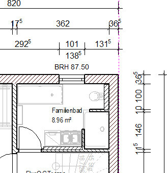

wie schon bei der Fensterplanung im Grundrissforum geht es bei uns nun auch ans Feintuning des Familienbades im OG. Es wäre großartig, hier noch ein paar Denkanstöße oder Verbesserungsvorschläge zu bekommen. Vielen Dank vorab!
Rahmenbedingungen:
Wir sind eine Familie (33/35) mit 1 Kind (1 Jahr). Im EG gibt es noch ein Gäste-WC mit Dusche. Das Fenster im Bad hier geht nach Norden raus, falls das relevant ist. Die Wände sind bis auf die Tür-Ecke bereits fix, das Fenster ließe sich noch beliebig nach links/rechts verschieben. An der Ostseite ist kein Fenster möglich.
Aktueller Plan:
2D-Badgrundriss mit Badewanne, Toilette und Waschbecken
Ideen/Fragen:
  • Eigentlich hatten wir mal an eine T-Wand gedacht, um das WC etwas zu "verstecken", finden dafür irgendwie keine Lösung?!
  • Würde es Sinn machen, Badewanne/Dusche zu tauschen, um beim Eintritt ins Bad nicht direkt vor die (massive) Duschwand zu laufen?
  • Alternative wäre, die Dusch-Mauer nur halbhoch zu machen?!
  • Macht irgendene andere Anordnung Sinn? Gerne auch "verrückte" Ideen.
Vielen Dank vorab !!!

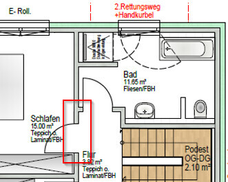

Mbk84 schrieb:
"Problem" mit der gerade gezogenen Wand ist, dass wir so nicht mehr ins Schlafzimmer kommen, siehe Foto unten.
Sorry, aber diese Abschneiderei von Grundrissen nervt echt. Und dann auch noch falsche Infos. Oder was meintest Du mit der "nicht fixen Tür-Ecke"? Egal, ich denke mal, dann bleibt eh alles, wie es ist.
Mbk8430.06.19 20:50
Es geht doch ums Bad, daher der Ausschnitt vom Bad. Wenn ich den gesamten Grundriss einstelle, habe ich hier häufig genug gesehen, dass dann gleich der Rest des Stockwerks mit diskutiert wird. Aber du hast natürlich Recht, ich hätte den Ausschnitt mit der Türe noch etwas größer ziehen können. Sorry
Die Tür-Ecke ist ja auch noch flexibel, 30cm nach unten schieben geht - ganz gerade halt leider nicht. Daher ja auch meine Frage, wie viel cm Breite die Waschtischseite bekommen sollte?!
@kaho674 Sorry, wenn ich Dir jetzt unnötige Arbeit gemacht habe, das war nicht meine Absicht Ich schätze die Unterstützung und Tipps hier wirklich sehr !
30.06.19 21:28
Wie breit ist denn da die Schlafzimmertür und wie viel cm sind für den schrank geplant? Ich sehe das eher so, dass die Schlafzimmertür noch weiter nach planoben wandert.
Dein Plan:
War nicht ursprünglich auch mal Waschmaschine im Bad geplant?
Dann schieb, soviel Du kannst.
Dann mal hier der Tipp. Orientiere Dich dabei an Katjas zweiten Entwurf mit dem Oval.
Wenn Du in die Diagonale gehst, hast Du mehr Raum und mehr Platz für den Waschtisch. Nehm also eine Dreieckige Platte für den Waschtisch, dann kommst Du mit dem Platz hin und der Raum gewinnt mehr Fläche.
Mbk8401.07.19 21:40
kbt09 schrieb:
Wie breit ist denn da die Schlafzimmertür und wie viel cm sind für den Schrank geplant? Ich sehe das eher so, dass die Schlafzimmertür noch weiter nach planoben wandert.
Schlafzimmer-Türe ist 90cm, Schrank 60cm. Du hast Recht, das sieht hinter der Türe recht knapp aus. Werden wir noch mal ansprechen, Danke für den Hinweis!

02.07.19 06:49
Plane liebe 70-75 cm hinter der Tür. Ein paar cm gehen noch wg. der Zarge weg. Ein Pax-Schrank mit Schiebetüren hat z. B. 66 cm Tiefe, dazu noch 1 bis 2 cm Abstand von der Wand. Und die Tür hat auch einen Griff .
