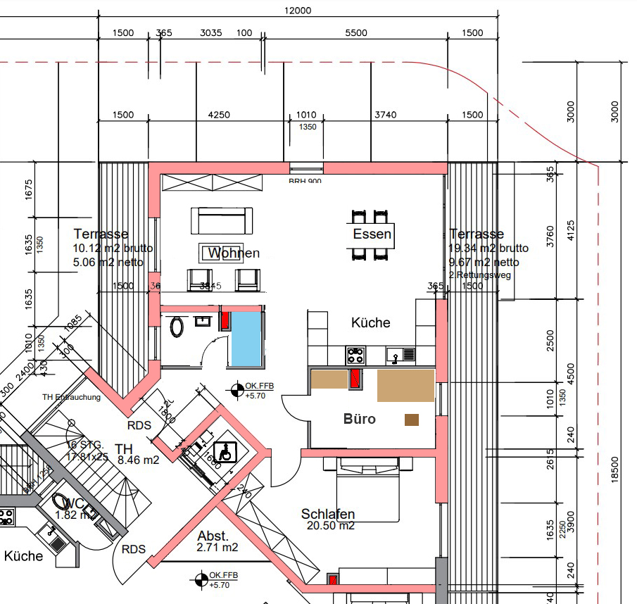

Tatsächlich wäre die Option Büro im Schlafzimmer nicht umsetzbar, es wurde schon bewusst die Wand gelassen. Neben Arbeit ist auch abends das zocken am PC bei mir vorhanden.
Meine Frau möchte hierbei ungestört auch mal Fernseh schauen oder hat Besuch. Demnach sollte es bei einer richtigen Trennung bleiben.
Das die Bad Tür zum Wohnzimmer geht, war wohl mein Fehler. Diese könnte auch bleiben wie im ursprünglichen Gäste-WC, zur Südseite hin bzw Flur.
Wir mögen eine große Couch haben, deswegen war eben die Überlegung den Raum größer zu bekommen. Gäste-WC kann defintiv wegfallen

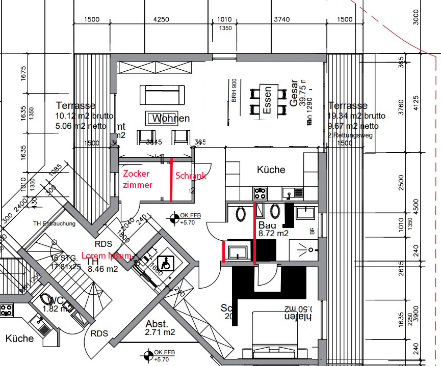

Myrna_Loy
03.03.22 11:12
Dann vielleicht so?
Wobei der Wiederverkaufswert sicher etwas sinken wird.

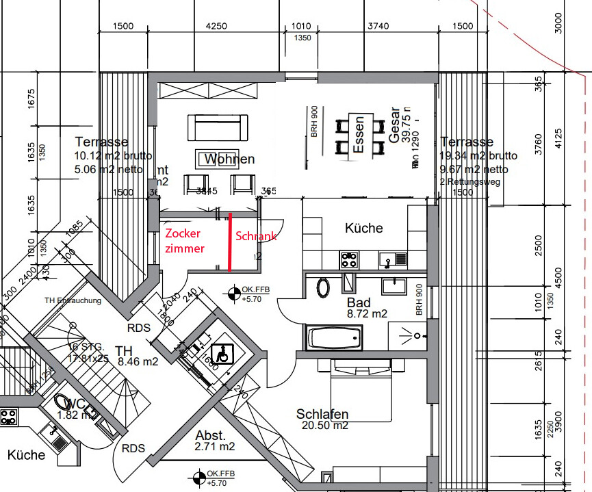

Myrna_Loy
03.03.22 11:22
Und eine Version mit Gästebad und Minibad ohne Wanne.

mayor333
03.03.22 11:44
Myrna_Loy schrieb:
Dann vielleicht so?
Hey danke für den Vorschlag.
Wenn die nördliche Wand des zocker Zimmers nach oben verschoben werden kann, wäre das eine Möglichkeit. Aktuell wären das ca. 3 qm ... da passt nicht mal ein kleiner schreibtisch rein :-(
Meine Absicht die Grundrisse zu ändern sind heute morgen mal zur Architektin überführt worden. Mal sehen was hierbei zurück kommt.
Melde mich zurück bei mehr Infos
K a t j a03.03.22 11:45
Ich hätte eher so gedacht:
Detaillierter Grundriss eines Hauses mit Wohnbereich, Küche, Büro, Schlafzimmer und Terrassen

mayor333
04.03.22 09:24
[ATTACH alt="penthouse.jpg"]70142[/ATTACH]
30 Zeichen
Guten Morgen,
Super danke für deine Mühe. Hast du jetzt hierbei eventuelle Versorgungsschächte schon berücksichtigt?
Das wäre tatsächlich nochmal eine bessere Alternative, essen und Wohnen könnte immer noch getauscht werden.
Bin gespannt was von der Architektin als Alternative zurück kommt 🙂
