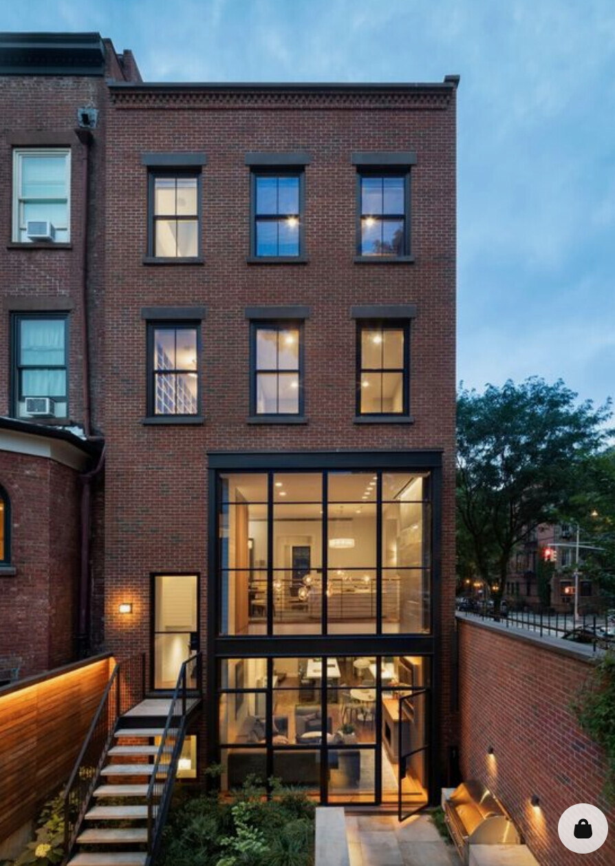

Ihr habt nur nach Änderungen des EG gefragt, aber ich werf trotzdem noch mal meinen Vorschlag ein. Ich würde Wohnen in die erste Etage machen und eine Außentreppe in den Garten runter planen. Das gibt es viel bei älteren Häusern aus der Zeit vor den Weltkriegen und funktioniert gut. Man kann dann wunderbar auch auf der Treppe sitzen. Im EG würde ich eine Miniküche einplanen mit Spüle und Kühlschrank. Das Obergeschoss würde ich als Schlaf-Etage planen und dort auch einen Hauswirtschaftsraum oder eine kleine Sauna einplanen, um den Balkon für einen Wäscheständer oder ein paar Liegestühle zu nutzen. Die Schlaf-Etage in der Mitte empfinde ich als extrem ungünstig und würde mich vom Kauf des Hauses abhalten.
Mehrstöckiges Backsteingebäude mit großer Glasfront im Erdgeschoss, beleuchtet.
