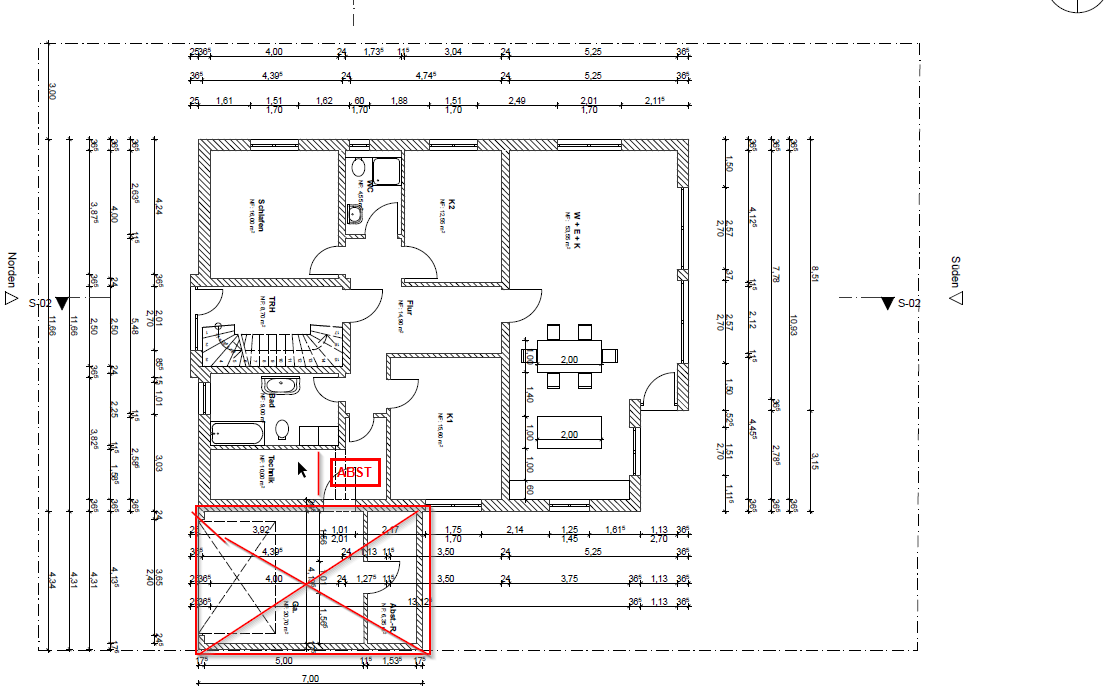

ich habe ein Grundstück erworben und würde gerne Eure Meinungen zum Entwurf hören.
Geplant ist ein Mehrfamilienhaus mit 3 Wohneinheiten, je eine Wohnung pro Etage. Ggf. würden wir im EG-Treppenhausbereich einen Raum als Wasch-, Abstell- und Technikraum nutzen. Das Haus soll einen modernen und nützlichen Grundriss haben, idealerweise mit viel Licht und offenem Wohn-, Ess- und Kochbereich. Weiterhin ist mir sehr wichtig, dass jede Wohnung einen Balkon oder Terrasse hat auf der man gemütlich sitzen und Zeit verbringen kann.

nevzatc21 schrieb:
Du irrst Dich, hier die Vorgaben aus dem Bebauungsplan.Ja prima. Es ist immer sehr hilfreich, wenn man den Lageplan hier mit einstellt. Allerdings zählt ein Lageplan in Gänze (Legende und Zeichnung) Es ist vom Fragebogen her gefordert und ich habe ihn in #6 eingefordert. Da kam nichts. Dann schaut man sich den Entwurf an, fragt nach, wo Du die 5 Stellplätze lässt, und da kommt von Dir nichts.nevzatc21 schrieb:
Es ist schade, dass sich ein großer Teil der Diskussion um das Budget dreht, wenn das überhaupt nicht das Thema ist..Weil hier keiner Lust und Zeit hat, jede Schnapsidee, Luftschloss oder Simshaus ernsthaft zu diskutieren. Du wärest nicht der erste. Und sorry: zum Budget sage ich einfach mal: Willkommen in 2024!Dir werden ja auch andere Fragen gestellt, wo Du eben nicht drauf eingehst. Ich frage nach der Ver- und Entsorgung, nach den Stellplätzen, darauf kommt nichts von Dir. Man diskutiert hier, und wenn der TE nicht mitmacht, mit Falschinfos kommt oder sich rar macht oder stumm stellt, dann stimmt halt die Diskussion nicht.
Wer selbst plant, sollte sich vorab informieren.
Die Grundbedingungen müssen stimmen, dann geht es ins Detail!
nevzatc21 schrieb:
Die Garage wird nicht gebaut, stattdessen wird ein Art "Schuppen" auf jeder Hausseite gebaut für Fahrräder und Gartenzeug.Ich nehme mal an, die sind dann auch für den Müll?!Aber nochmal: wo sind die 4,5 Stellplätze? Wenn Du auf jeder Seite Deinen Schuppen auf Grenze setzt, hast Du nicht mehr viel Platz.
Und deshalb bewegen wir uns derzeit bei einer Schnapsidee - Wohnraum wird oft ohne Stellplatzverpflichtung geplant
Wo ist die Barrierefreiheit?
Wo ist der Technikraum?
nevzatc2130.08.24 10:05Hallo YPG,
Sorry für die Verwirrung,
Die Garage mit Abstellraum kommt weg. Stattdessen kommt je Hausseite ein geräteschuppen, hier gab es Planänderungen.
Für W1 ist der Plan, den Raum "Technik" zu teilen und den vorderen Bereich als Abstellraum und den Hinteren als Technik raum zu nutzen. hier die Skizze.
Korrekt, im aktuellen Plan ist vorgesehen, dass die Wäsche in der Wohnung gewaschen wird. Dafür sollte dann genug Platz für Waschmaschine und Trockner im Bad sein. Ansonsten kann im Balkon aufgehangen werden. Die Haustechnik befindet sich im EG raum "Technik" (Mehrspartenhausanschluss, Fernwärmestation, Zählerschrank etc.). Für Fahrradstellplätze wird mit Geräteschuppen gesorgt.
Wohnung im EG ist barrierefrei. 1 barrierefreie Wohnung ist bei einem 3-FH ausreichen.
Danke für diese Hinweise, es macht sinn das Dusch-WC zu erweitern auf 2m breite. der Verlust für die Nebenliegenden Räume ist vernachlässigbar. Sind 2m ausreichend?
Bezüglich Schlafzimmer gebe ich Dir recht. Hier muss ich entweder das Fenster umpositionieren oder das Bett an die Wand zum Dusch-WC stellen.
Auch ein guter Punkt, das Ziel war Fenster auf der Straßenseite zu vermeiden, da hier auch die Stellplätze teilweise sein werden. Welche Räume kann man am geeignetsten auf die Straßenseite setzen?
Es war mal gedacht selbst einzuziehen, aber dies ist vom Tisch. Daher kommt die Garage weg. Was meinst du mit "runder Ablage"?
Uups, der Anbau von Wohneinheit EG dient als Technikraum?!
Also hat W1 keinen Abstellraum.

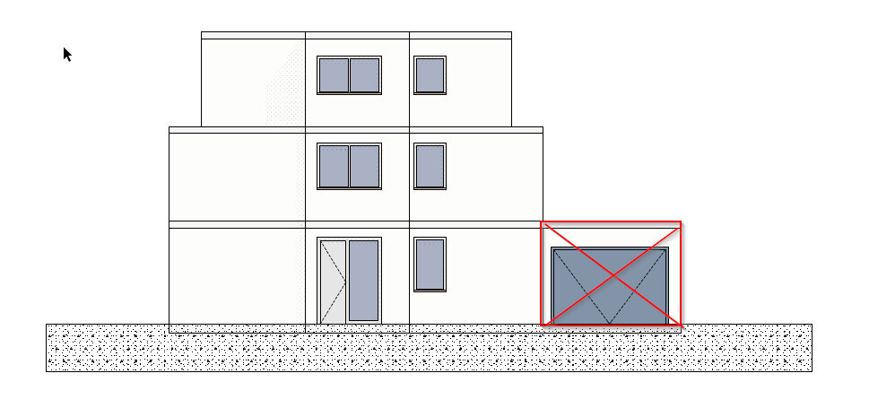

Zum optischen Eindruck: ein Staffel macht natürlich immer etwas her, mehr als ein Satteldach. Es wirkt moderner.
Dennoch finde ich die Front-Fassade völlig misslungen. Mit gerade mal einem Badfenster ist die einladende Optik nicht getroffen.
Ein Architekt achtet auf eine ansprechende Optik. Aber auf dem wird hier verzichtet?!

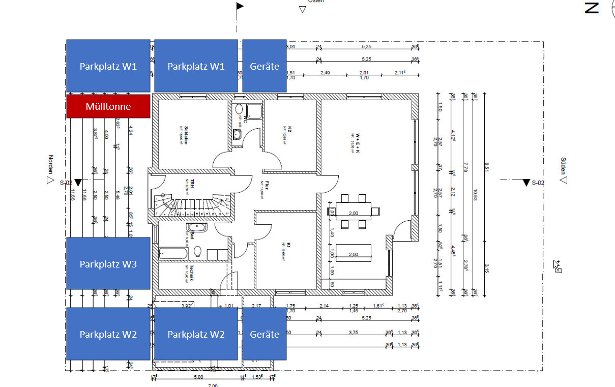

Was meinst du mit "runder Ablage"?Den Mülleimer!Zeige einen Entwurf mit den nötigen Stellplätzen, dann sehen wir weiter.

Auch die 4,5 Stellplätze bekommst Du nur mit Müh und Not an vordere Seite.

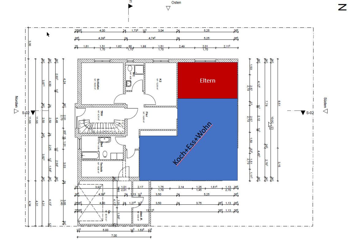

Idee ist folgende:

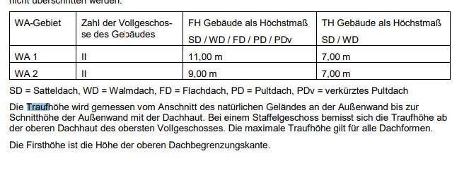

Wie ist denn nun die Definition der Traufhöhe im Bebauungsplan? Gibt es diese nicht explizit, kannst Du eh nicht bauen, wie gewünscht. Muss man Punkte 3x ansprechen, bis Du antwortest?Ich weiß nicht warum ich ständige Sachen beantworten soll die nichts mit meiner Problemstellung zu tun haben. Sei Dir sicher, dass unsere Planung 100% den Vorgaben des Bebauungsplanes entspricht.
