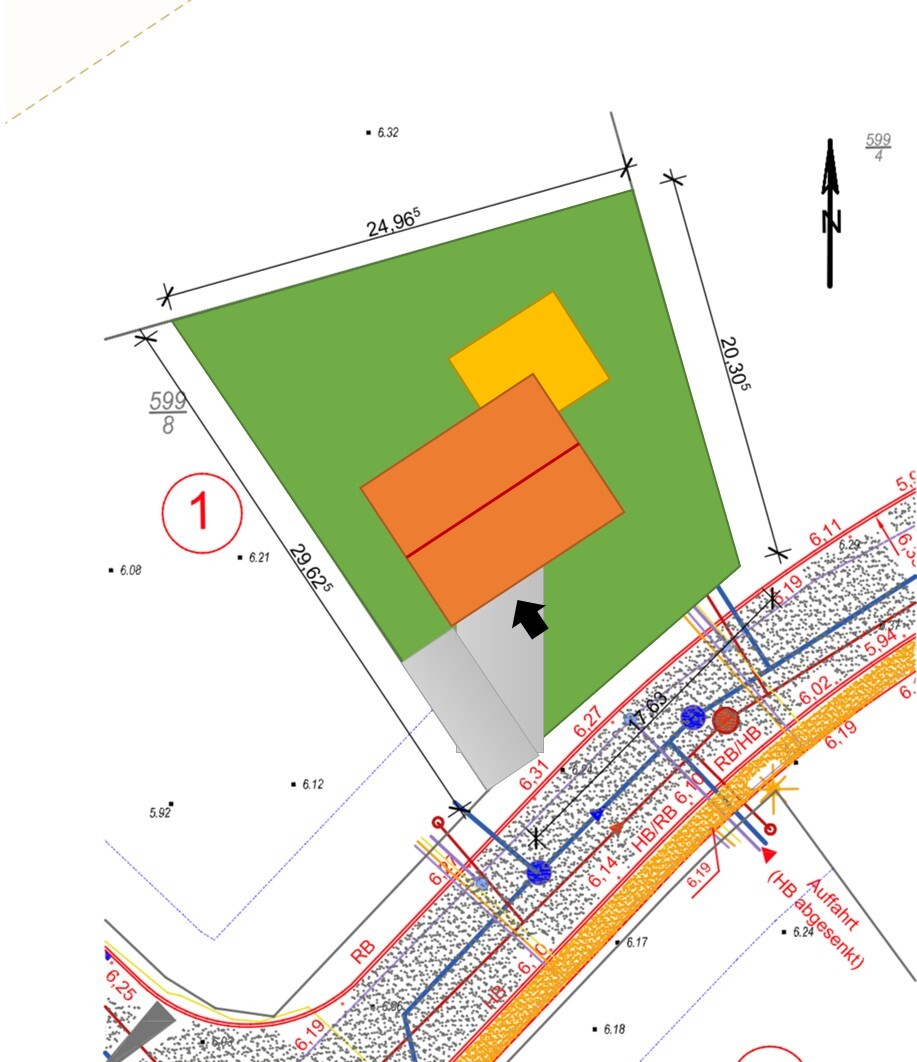

Vielleicht so ...
Anhang anzeigen 68667 Anhang anzeigen 68668

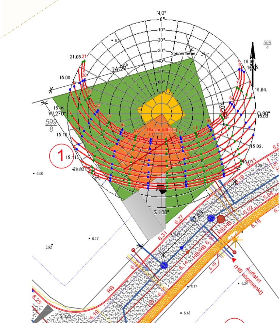

Die Terrasse hätte zu 2/3 Sonne bis 12 und zu 2/3 Sonne ab 15 Uhr. Hauptsächlich das eigene Haus liegt im Schattenbereich des Nachbarn.
Von der Raumanordnung dann die Küche und Essen in Terrassennähe. Hauswirtschaftsraum und Duschbad in Richtung Nachbar.
Vielleicht geht das ganze auch mit um 90° gedrehtem Haus. Hätte den Vorteil, dass die Giebelfenster auf der SW Seite nicht direkt auf die Nachbarwand schauen.
Danke!
Hab in den letzten Beitrag von mir auch die Terrasse noch mal ergänzt.
Besten Dank für die konkrete Zeichnung. Ich werde das nochmal besprechen. Irgendeine gute Möglichkeit wird sich da sicher finden lassen.
Das einzige, was ich nicht weiß ist natürlich, unweit das Haus vom nördlichen Nachbar das ganze noch beeinflussen Kann. Die haben noch nicht gebaut.
Beim östlichen Nachbarn weiß ich auf jeden Fall, dass es keine Probleme machen würde. Denn der hat wie gesagt versetzt nach unten durch Hang und ganz außen - von uns weg - gebaut.

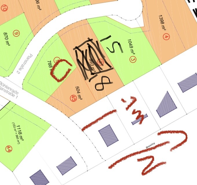

Das ist ja ein sehr langes Grundstück (Nummer 2). Dürfen da 2 Häuser drauf gebaut werden?
Wenn es nur eins wird, kann ich mir kaum vorstellen, dass es euch mit einer Terrasse wie in meiner letzten Skizze sehr beeinflussen würde. Da müsste der Bauherr ja extrem weit hinten im Grundstück bauen und hätte damit signifikante Erschließungskosten. Gut, könnte bei einer Westerschließung sein, weil man den Garten mit Nachmittagssonne will. Kommt halt wirklich sehr auf des Budget des Bauherren an.

Wir waren heute noch mal da, und obwohl deine Zeichnungen auf dem Papier super Sind, wird es nicht klappen. Haben heute festgestellt - ganz neu - dass der Nachbar auf dem Grundstück Nummer 2 wie eingezeichnet etwa ein 8m breites und 15m langes Doppelhaus baut… damit wäre dann jede Sonne weg. Drehen das Haus jetzt etwas, sodass die Terrasse nicht SO sondern S ist und lassen den Rest so, vermute ich.
Farbig gezeichneter Grundstücksplan mit Straßennetz und Parzellenkennzeichnung
Würfel*
Auf Basis deiner neuen Infos würde ich auch bei der ursprünglichen Platzierung des Hauses bleiben, da ich auch lieber mehr Luft zu den Nachbarn hätte mit meinen Wohnraum-Fenstern und der Terrasse. Ein Plätzchen mit Westsonne wird sich dann schon finden im Garten.

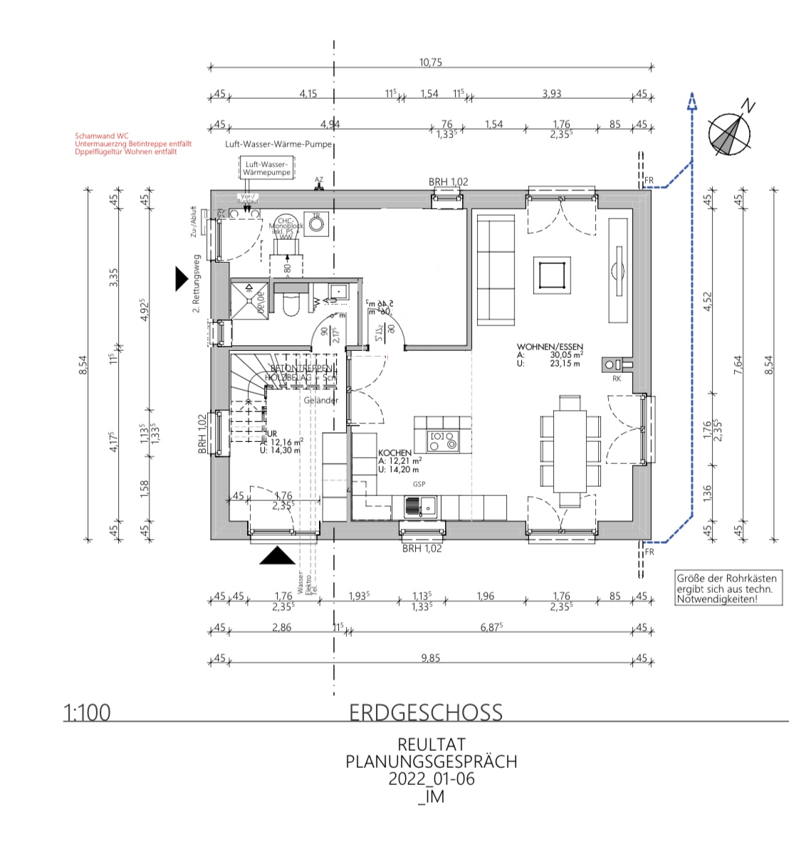

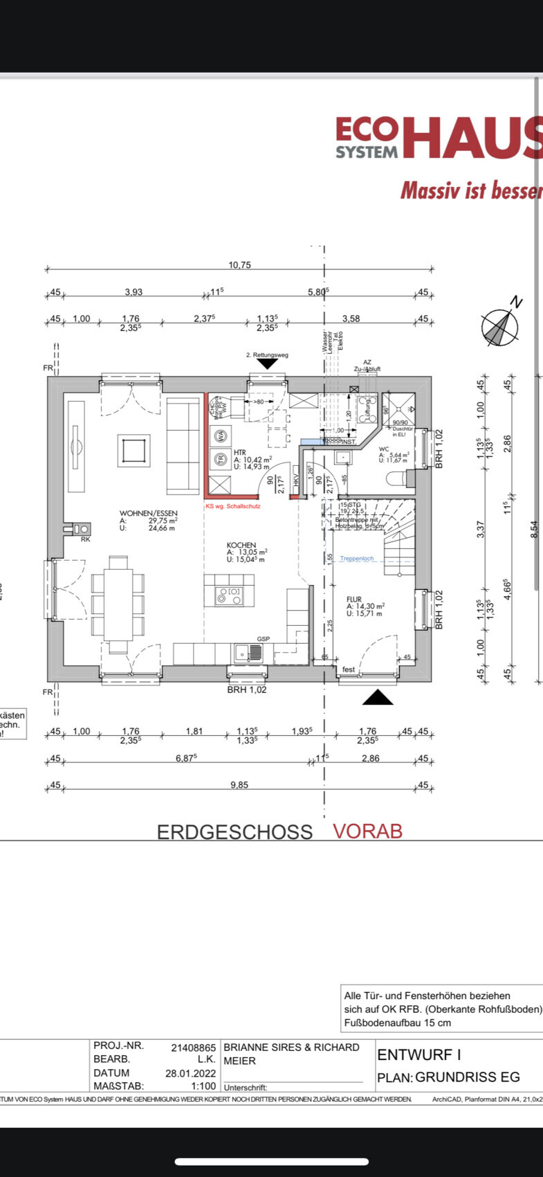

Das WC im Wohnraum und die offene Treppe finde ich auch sehr unglücklich. Ich könnte mir eher den Zugang zum Hauswirtschaftsraum von der Küche aus vorstellen. Links hinten dann die Technik. Du müsstest nur die Treppe weiter vorne beginnen lassen, dann kannst Du das WC vom abgeschlossenen Flur aus begehen.

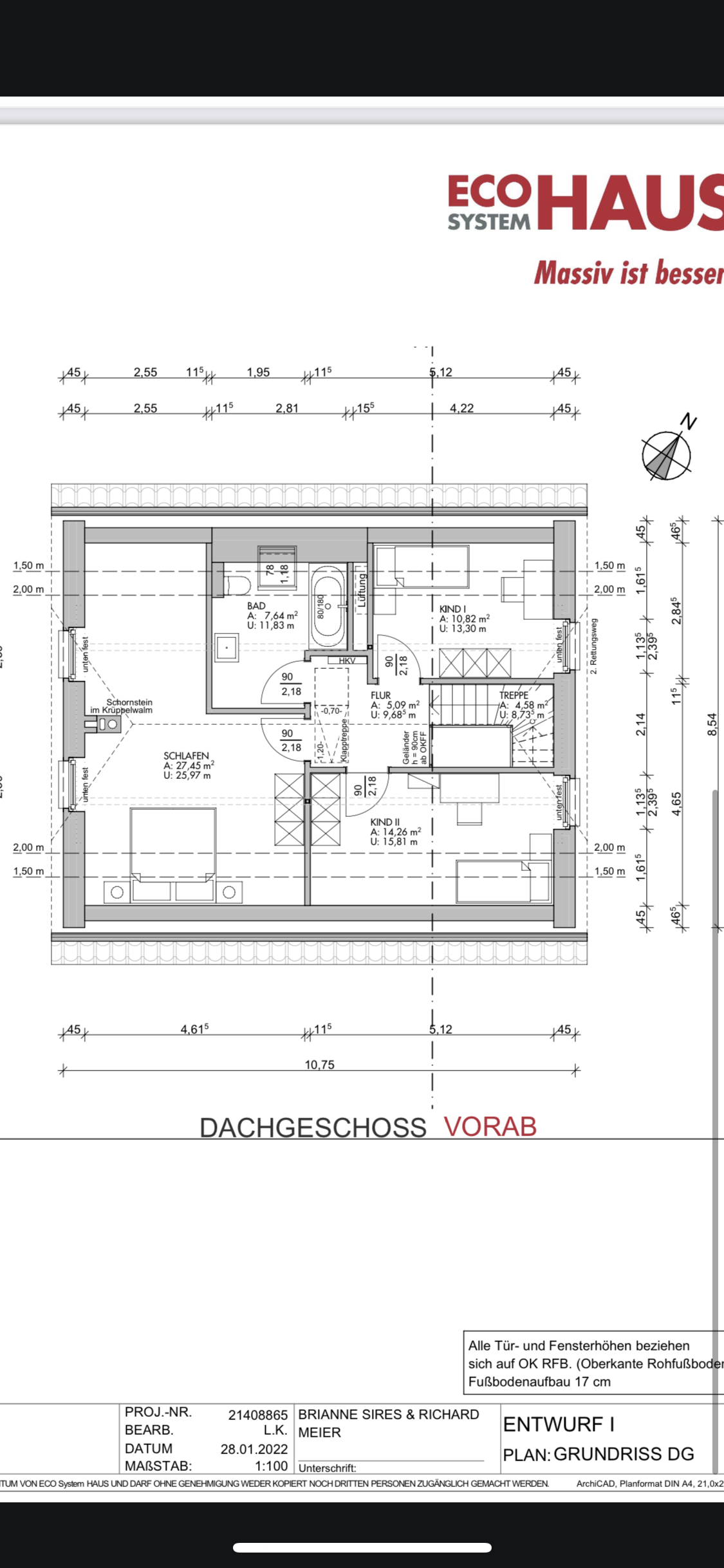

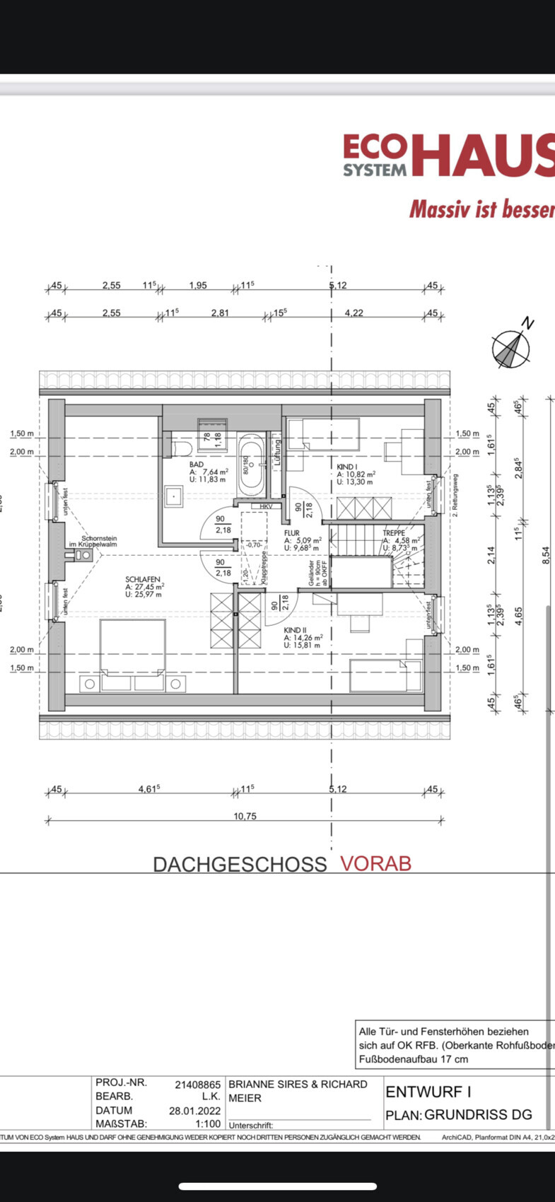

Irgendwelche positiven Dinge zu sagen bzgl. Der Änderungen?
Lage des Hauses wurde noch einmal angepasst für S-W Terrasse.
Dachgeschoss-Grundriss mit Schlafzimmer, Bad, Kind I/II, Flur und Treppe.
