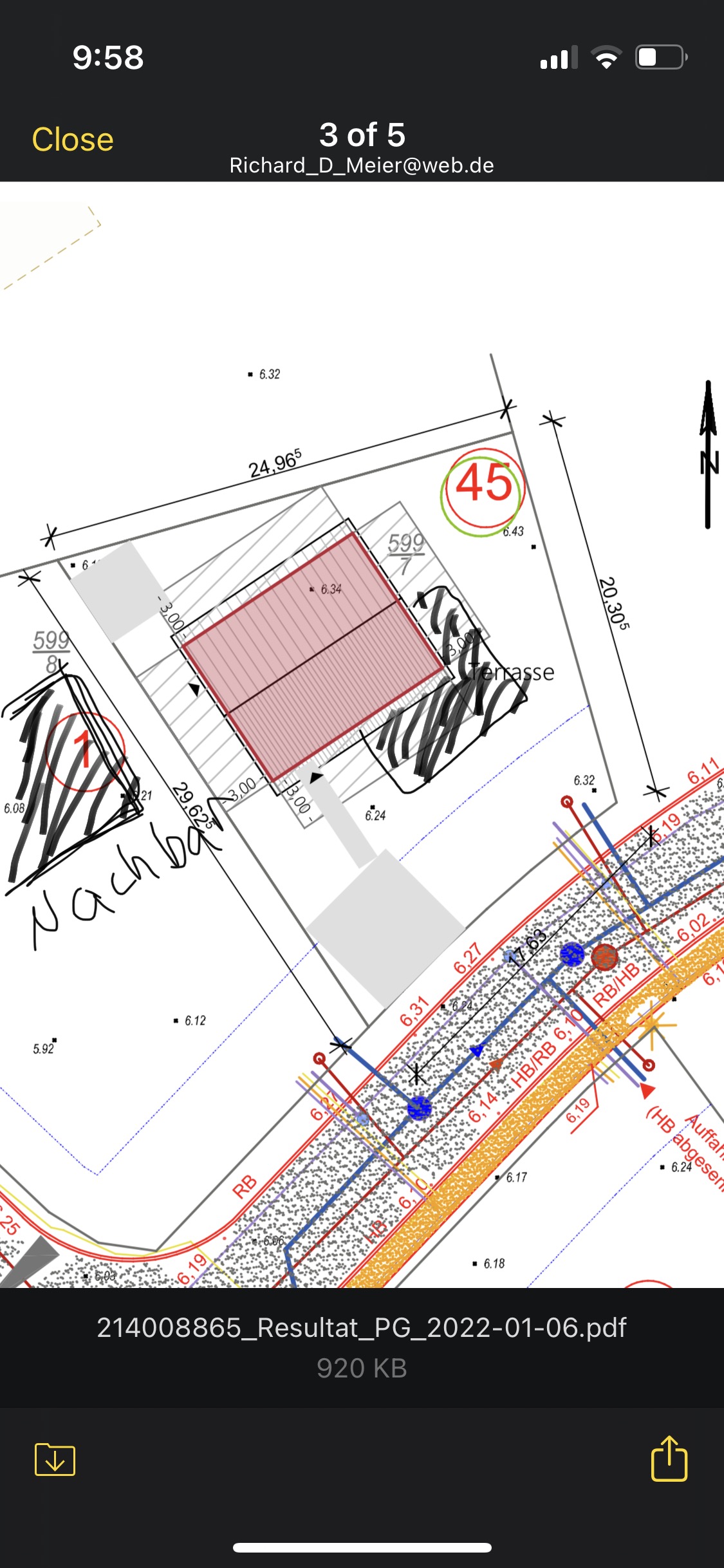

1) Ich bespreche das ganze mit nem Haufen von Leuten, weil ich absolut verunsichert bin. Ja.
Bei deinen Kommentaren bist du herzlich dazu eingeladen dich hier raus zu halten. Außer Kritik habe ich nichts produktives von dir gehört. Spar dir das gern. Deine und meine Zeit zum Schreiben und Lesen ist es nicht wert - ganz offensichtlich.
2) es geht mir nicht darum, dass wir einen Westnachbarn haben, sondern darum, dass durch deren 200m2 Hütte ab 18 Uhr unser halbes Grundstück im Schatten liegt. WARUM soll ich das Haus so wenden um dann die theoretisch vorhandene Sonne zu nutzen, nur damit die dann aufgrund des Nachbarhauses nicht ankommt? Ich hab’s doch beschrieben und aufgezeichnet.
Richooo

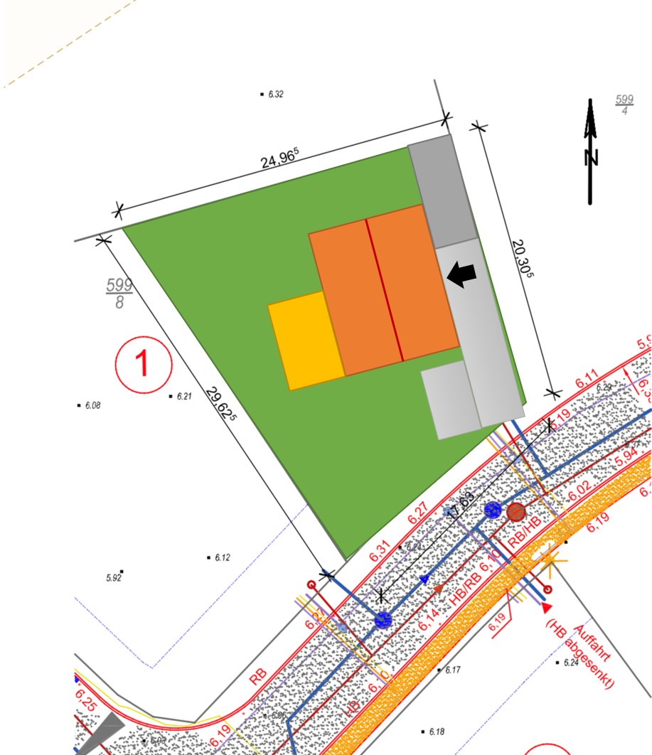

Anhang anzeigen 68633 Anhang anzeigen 68634
Vorteile:
- Sonne auf der Terrasse (voll) von 12 bis Sonnenuntergang. Baut man eine Terrasse ums Eck von 7:30 bis Sonnenuntergang
- Eingang auf der Längsseite erspart lange Flure und die Räume lassen sich schöner anordnen (so sind auch viele erprobte Standardgrundrisse)
P.S.: Unser Haus hat die Terrasse auf der SSO Seite, nur ca. 10° von Süden nach Osten gedreht. Da ab 18 Uhr keine Sonne mehr auf der Terrasse ist, haben wir jetzt eine Zweite im Norden gebaut. Aber "umziehen" ist auch immer doof!

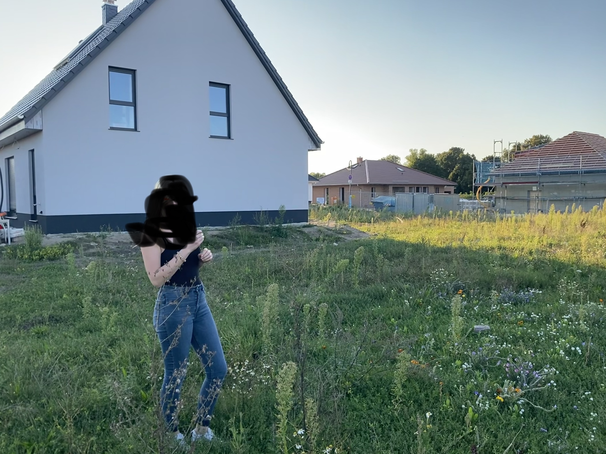

Das Bild hier war zum Beispiel am 01.09 aufgenommen um 18:45. da wäre dann der Teil des Grundstücks wo die Terrasse läge komplett verschattet. Deshalb hatten wir davon bisher Abstand genommen.
Ergibt das so Sinn für Dich?

Das sind zumindest Argumente, dass ihr euch über die Lage auf dem Grundstück Gedanken gemacht habt. Und die Argumente sind erstmal auch nachvollziehbar.
Bedenke aber, dass auch dein Haus einen Schatten wirft und der eben ab 15 Uhr die geplante Terrasse beschattet. Ab 15 Uhr wäre dann im Nordwesten des Hauses schöne Sonne. Also im Hauswirtschaftsraum und Duschbad.
Wollt ihr gerne Sonnig wohnen, würde es sich anbieten hier über eine 2 Terrasse nachzudenken, die auch gut zu erreichen ist, evtl. über einen Essbereich. Wenn ich nachher mal Zeit habe, versuche ich mal eine Skizze. Ich bleibe auch dabei, dass für ein Haus dieser Größe ein Eingang an der Längsseite viele Vorteile hat und unnötig lange Flure und damit verschenkte QM verhindert.

Das was ich gerade überlege ist, ob eine Terrasse im Nordwesten nicht leider von dem anderen Haus verschattet wäre. Denn ab 17/18 Uhr ist die Verschattung so wie auf dem Foto. Und wie gesagt, eine WSW Ausrichtung mit dem Haus im Weg, wäre das nicht ganz so vorteilhaft für die Photovoltaikanlage.
Auf dem Grundriss sieht man allerdings auch, dass im Wohnzimmer auf der Nordseite schon eine Terrassentür eingeplant ist. Das heißt man hätte, Sollte Man sich Irgendwann dazu entscheiden, die Möglichkeit dort das Haus auch zu verlassen. Wobei an der NordWest-Ecke des Hauses natürlich mit Hauswirtschaftsraum auch Wärmepumpe usw ist. Aktuell. Ich lass Dienstag noch mal einen anderen Architekten raufgucken und hör mal, was der sagt.
PS: ich weiß nicht, ob das aus dem Foto klar hervorging. Aber die Terrasse ist so geplant, wie auf dem Foto eingezeichnet.

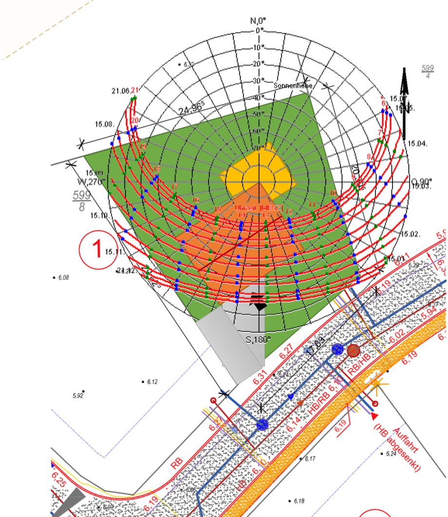

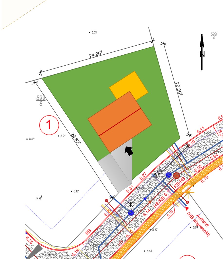

Vielleicht so ...
Lageplan: Grünes Grundstücksareal mit orangefarbenem Hauptgebäude und gelbem Anbau; Zufahrt unten.
Sonnenpositionsdiagramm über Geländeplan mit Sonnenhöhe und farbigen Azimutlinien.
Die Terrasse hätte zu 2/3 Sonne bis 12 und zu 2/3 Sonne ab 15 Uhr. Hauptsächlich das eigene Haus liegt im Schattenbereich des Nachbarn.
Von der Raumanordnung dann die Küche und Essen in Terrassennähe. Hauswirtschaftsraum und Duschbad in Richtung Nachbar.
Vielleicht geht das ganze auch mit um 90° gedrehtem Haus. Hätte den Vorteil, dass die Giebelfenster auf der SW Seite nicht direkt auf die Nachbarwand schauen.
