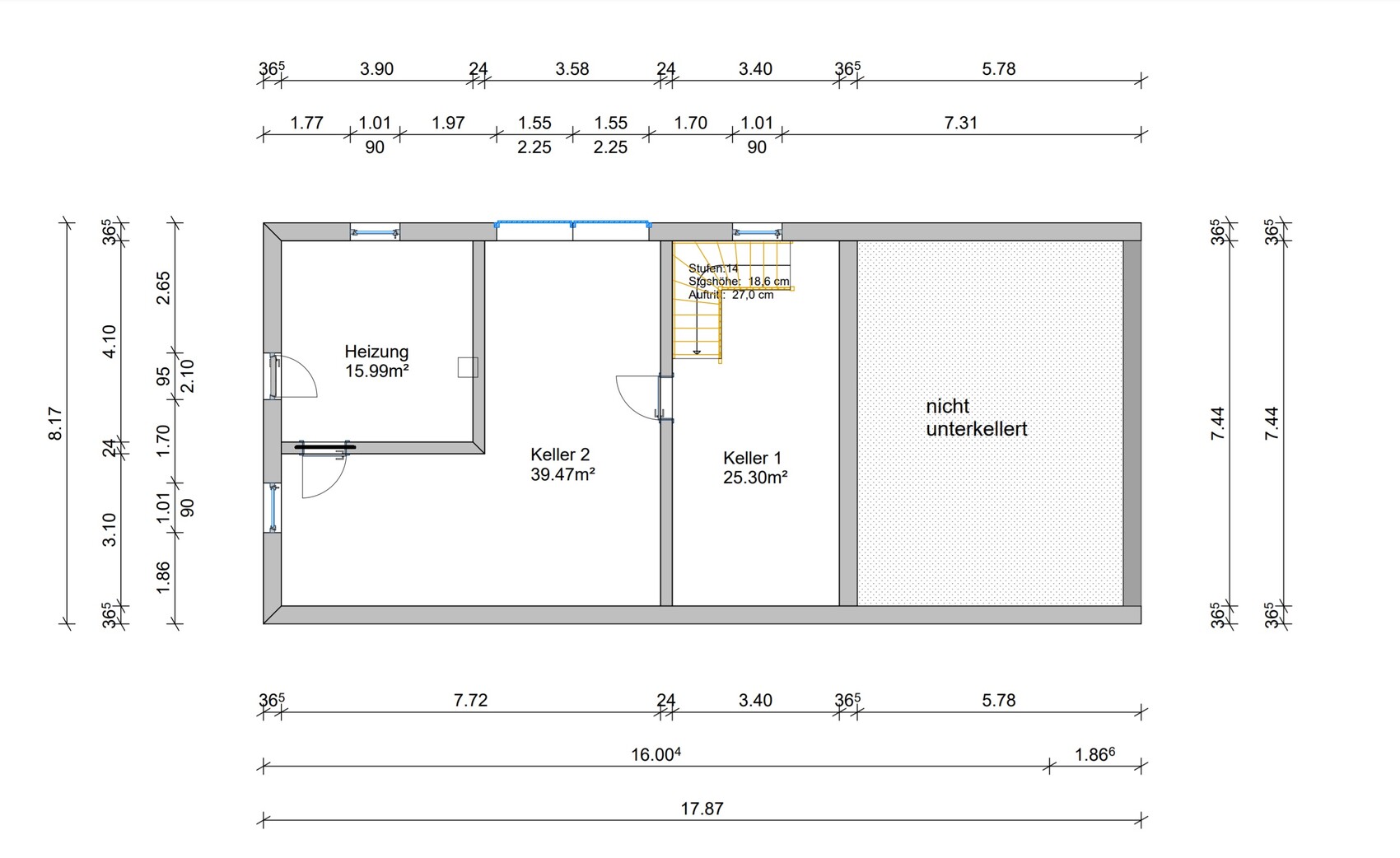

wir zerbrechen uns seit vielen Tagen den Kopf, wie wir denn das Kellergeschoss für ein Kinderzimmer, ein Schlafzimmer, sowie eine Ankleide und ein kleines Minibad mit Dusche aufteilen könnten. Uns fehlen langsam die Ideen. Im restlichen Haus ist hierfür leider kein Raum mehr übrig. Habt ihr für so einen Grundriss noch eine rettende Idee? Die Wand zwischen Keller 1 und Keller 2 ist tragend. Wir sind für jede Hilfe und Ratschläge dankbar
Grundriss Kellergeschoss: Heizungsraum, Keller 1, Keller 2; nicht unterkellert.

Heizraum muss bleiben nehme ich an.
Können die Fenster vergrößert werden?
Gibt es Möglichkeiten weitere Fenster anzubringen
Bayerwaldler
11.11.21 16:28
genau, der Heizraum selbst muss bleiben, die Tür vom Keller in den Heizraum kann zugemauert werden. Weitere Fenster sind nicht möglich. Das Tor im Keller kann aber zur Fensterfront werden. Die Größe der Fenster kann sich noch etwas ändern

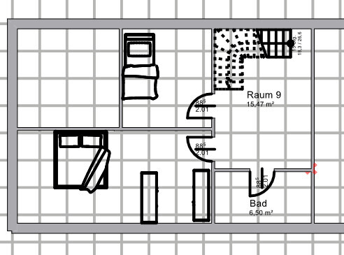

Ibdk1411.11.21 16:52
Meine erste Idee - wie immer schnell gemalt und ohne genaue Maße.
Schwarz-weißer Grundrissplan eines Hauses mit Schlafzimmer, Bad und Wohnbereich.
