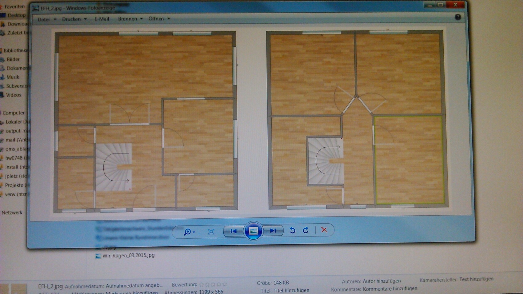

Basierend auf diesem Thread möchte ich unseren Grundrissentwurf einmal vorstellen.
Ich habe ihn selbst erstellt mit einer kostenlosen Software. Er ist also weder vom Architekten geprüft noch eine fertige Variante. Ich möchte nur zeigen, welche Raumaufteilung wir uns wünschen, wobei wir für Änderungsvorschläge jederzeit offen sind. Im Ursprungsthread steht die Frage im Raum, ob unsere Vorstellungen nur schwer umsetzbar sind bzw. nicht lukrativ genug für ein potenzielles Bauunternehmen.
Größe des Grundstücks: 820m²
Hang: ganz leichte Hanglage
Grundflächenzahl: 0,4
Geschossigkeit: 1,5
Dachform: Dachneigung von 25° - 45°
Maximale Höhen/Begrenzungen: Traufhöhe max. 4,5m über höchstem Punkt des Baugeländes
Stilrichtung, Dachform, Gebäudetyp: Holzrahmenbau mit Satteldach
Keller, Geschosse: Ohne Keller, 1,5 Geschosse
Anzahl der Personen, Alter: 2 Erwachsene, 1-2 Kinder.
Raumbedarf im EG: Küche, Wohnzimmer, Hauswirtschaftsraum, WC, Speisekammer
Raumbedarf im OG: Schlafzimmer, Kinderzimmer, Gäste-/Arbeitszimmer, Badezimmer
Büro: Familiennutzung
offene Küche: nein
Anzahl Essplätze: 6-8
Carport
Nutzgarten
weitere Wünsche: wir möchten gerne auf ca. 130 m² kommen
Von wem stammt die Planung: Von uns
Was gefällt besonders?: das große WZ, separate Speisekammer
favorisierte Heiztechnik: Wärmepumpe
-könnt Ihr verzichten: geschlossene Küche
Anhang:
-erster Entwurf mit Erker und schrägen Wänden.
-aktuelle Version ohne schräge Wände und Erker.
Die Räume im OG hätten natürlich noch Dachschrägen, so dass die m² sich hier ändern wird.

Kisska8615.10.15 08:34

Neubau15
15.10.15 09:36
Bei der Treppe läuft man gegen die Wand (egal, wie lang sie ist). Oder soll sie unten viertelgewendelt sein?
NullVier
15.10.15 10:47
Ja es ist SweetHome3D. Und ja es soll viertelgewändelt sein unten. Das kann ich mit dem Programm, glaube ich, nicht darstellen lassen, oder?
MarcWen15.10.15 10:50
Im DG rechts würde ich die Türe um die Ecke lecken. Je nachdem wie du das Dach planst, kommst du quasi in den Raum vor die Schräge. Dazu finde ich es praktischer, wenn man Räume betritt, ins Licht schaut, quasi gen Fenster. Die Ecke dahinten lässt sich sicher auch ohne Tür besser planen und später einrichten.
Kisska8615.10.15 11:18
Also ich würde für ein eher quadratisches Haus mit der kleinen Grundfläche eher eine 1/2 gewendelte Treppe nehmen und das so in der Art ausrichten... Vorausgesetzt Süden ist oben? Wobei ich dann sogar noch das Haus spiegeln würde und die Küche vielleicht eher in den Westen legen würde...
Kisska8615.10.15 11:20
Hier das Bild...
