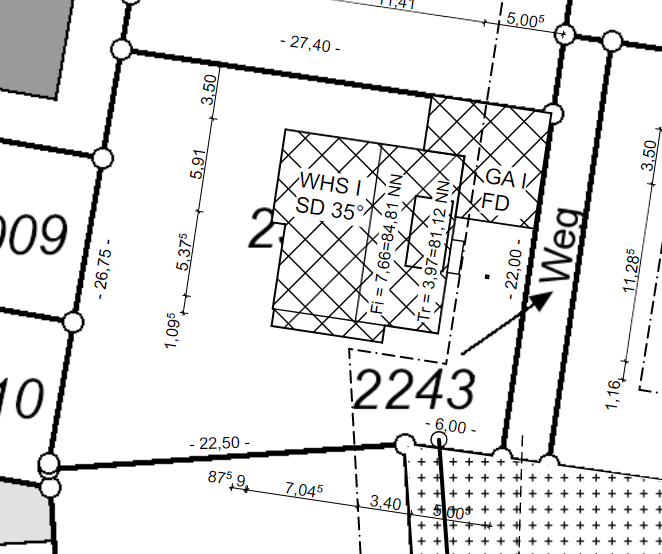

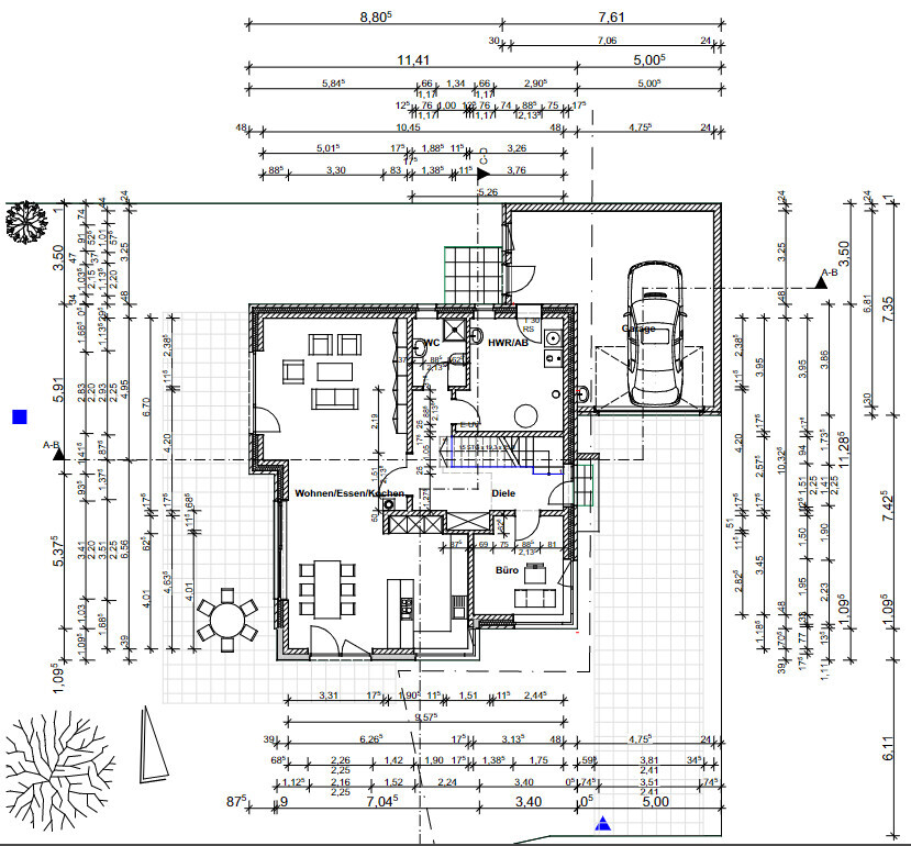

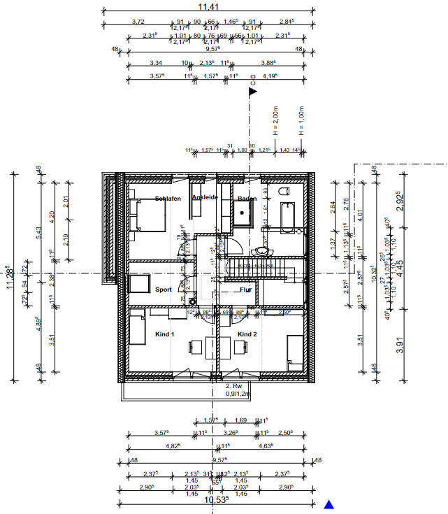

wir sind aktuell wie viele von euch in der Planungsphase. Vielleicht könnt Ihr euch unseren Entwurf einmal anschauen und gerne Meinungen und Anregungen da lassen.
Grundstück hat eine Größe von 660 m². Die Wohnfläche beträgt aktuell 172 m²
Vielen Dank
Grundriss eines Einfamilienhauses: Wohnen/Essen/Küche, Büro, Diele, WC, Garage und Garten.
Obergeschoss-Grundriss mit Schlafen, Ankleide, Bad, Flur, Sportraum, Kind 1, Kind 2.
Grundstücksplan: Parzelle 2243 mit schraffiertem Gebäudebereich, Weg rechts.

Finde ich spontan ziemlich gut bis auf:
Die Fenster im Schlafzimmer und Bad sind zu winzig. Die Badaufteilung ist gruselig. Ich würde auf die Ankleide verzichten und nur einen kleiderschrank stellen. Neben das Bett kann noch eine kleine kommode für Socken. Dafür Dusche unter den First ziehen und Waschbecken vor's Fenster.
Das böte evtl. auch die Möglichkeit, das Bett noch etwas unter der Schräge vor zu holen.
SoL
08.06.22 16:37
Überlegt vielleicht mal, ob ihr die Vor- / Rücksprünge in der Fassade benötigt, bzw. welchen Mehrwert sie Euch bieten.
Niko6589
08.06.22 16:42
Die Vor und Rücksprünge aus optischer Sicht oder wegen der Kosten weglassen ?
SoL
08.06.22 16:56
Das sind die zwei Kriterien.
Ich würde sie aus Kostengründen weglassen.
Zum Ästhetischen sage ich nichts ohne Ansichten.
K a t j a
08.06.22 17:02
Ich würde noch anmerken wollen, dass Ihr recht viele Terrassentüren habt. Fast rings ums Haus. Bitte bedenkt, dass man möglichst jeweils einen Austritt bzw. Weg oder Terrasse davor braucht. Das würden teure Außenanlagen in Eurem Fall.
