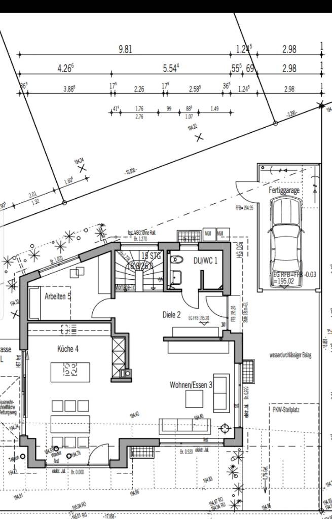

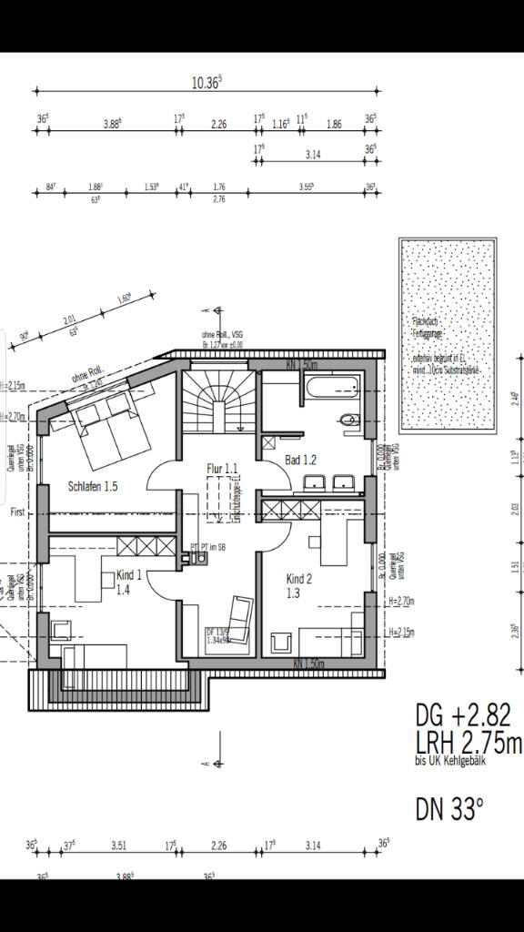

Hier zwei Bilder zu unserem Grundriss EG und OG, was haltet ihr davon? Was könnte man besser machen.

20.07.17 21:31
Die schiefe Wand find ich toll. Das das WZ zum Flur keine Tür hat, finde ich sinnbefreit. Ist mal ein Haus, dass etwas anders ist. Karsten

Die schiefe Wand entstand aufgrund des schief geschnittenen Grundstücks.
11ant21.07.17 03:06
Dafür sei dem Grundstück Dank, das sieht angenehm "anders " aus.
Den Winkel bei "Kind 1" finde ich noch verbesserungswürdig. Ich nehme an, es gibt einen Keller ? - sonst fehlte mir der HAR/Hauswirtschaftsraum.
Für welche Patienten / Besucher ist der Wartebereich zwischen den Kinderzimmern gedacht ? ;-)

Och, grosser Flur ist schon gut. Die Carrerabahn können sie da zum Beispiel aufbauen. oder ne Mattell Hot Wheels Strecke.
