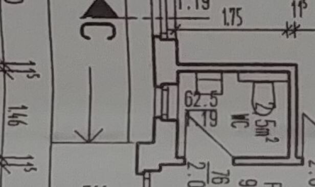

Problem 1: Gäste-WC
Das 2,5qm kleine Gäste-WC ist bisher nicht als Duschbad vorgesehen. Gerne würden wir jedoch eine kleine Dusche integrieren, falls dies irgendwie möglich ist.
Wände können nicht mehr verändert werden. Nur die Anordnung der Anschlüsse und Sanitärobjekte wäre möglich.
Ist es bei der Größe überhaupt möglich eine kleine Dusche zu integrieren?

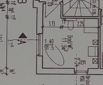

Problem 2: Vollbad
Hier gefällt uns die Anordnung der Elemente irgendwie nicht. Haben aber auch keine Idee, wie man es verändern könnte. Für die ein oder andere Anregung wären wir sehr dankbar.

Maße beim Kleinbad sind ja da ... und WC und Waschbecken recht passend eingezeichnet. Und damit auch die Antwort ... KEINE Dusche.
@loxor ... fürs große Bad wäre es halt sinnvoll mal zu schreiben, was aktuell an der Positionierung nicht gefällt. Dann dazu, wie groß muss eine Wanne sein, muss eine Wanne überhaupt sein, die Dusche, welche Größe etc. schwebt da vor? Wie viele Leute nutzen das Bad? Muss Stauraum geschaffen werden usw.

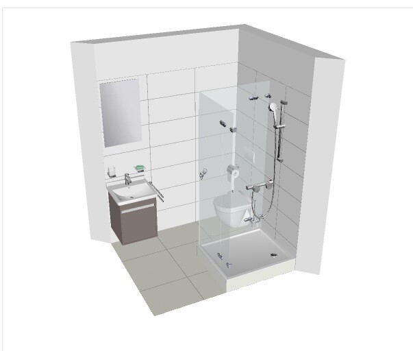

Ich habe mal das Gäste-WC mit einem Planer von Duravit gemacht. Ergebnis ist im Anhang.
Das Vollbad soll von 4 Personen genutzt werden. Wir können uns aktuell die Positionierung der Dusche nicht wirklich gut vorstellen.
Größe der Dusche sollte ca. 1m x1m nicht unterschreiten. Wir selbst benötigen keine Badewanne, allerdings für Kinder, Hund, Blumen, Plissees, stellten wir uns eine Wanne praktisch vor. Wir selbst haben in den letzten 8 Jahren trotz vorhandener Wanne nie gebadet.
Stauraum sollte geschaffen werden: gerne in Form eines Waschtisches von ca. 120cm mit Schubladen und optional in Form eines schmalen Badschrankes oder Hängeschrankes.
