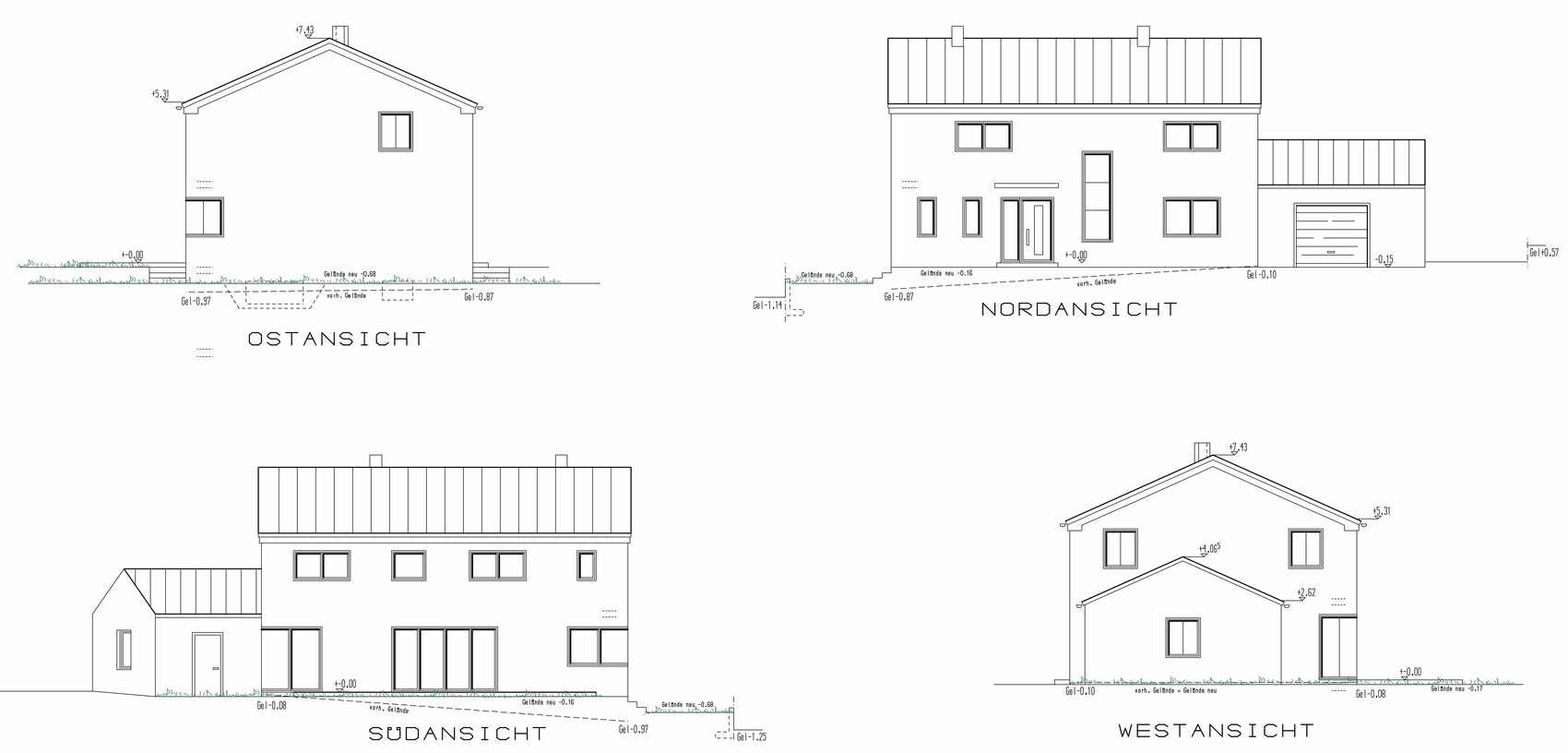

wir hätten vor im laufe des kommenden Jahres ein Haus zu bauen. Hatten jetzt auch schon einen Termin beim Planer und haben folgende Ergebnisse zurück bekommen. (Anhang)
Die grobe Aufteilung des Hauses bzw. Einteilung der Räume haben wir anhand eines bestehenden Hauses abgeschaut.

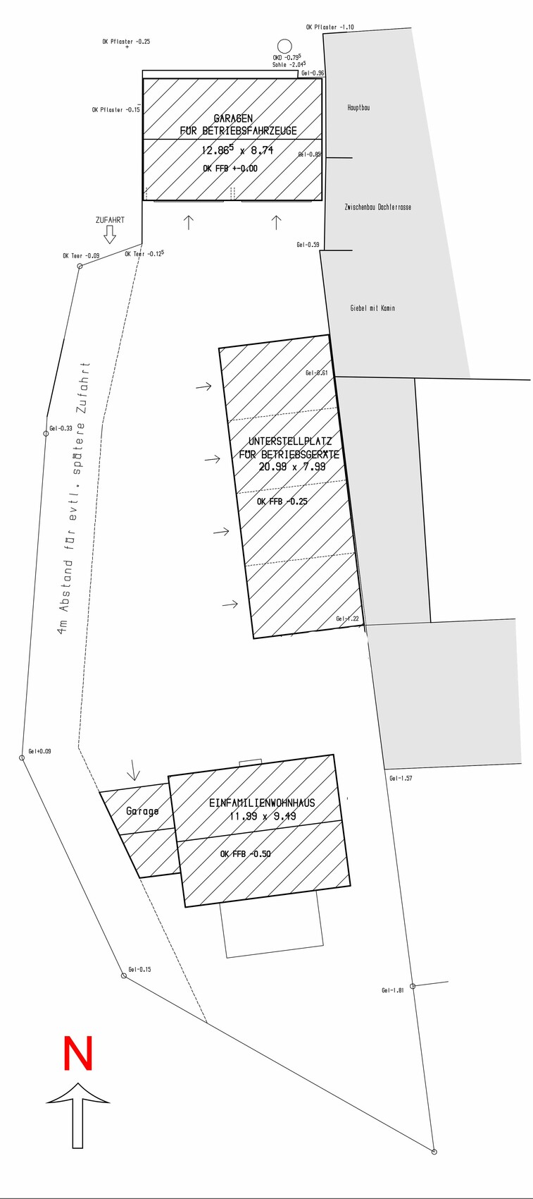

Größe des Grundstücks - ca. 1600m2
Hang - leichtes Gefälle (ca 1m auf Hausbreite)
Durchfahrtsrecht auf 4m breite an der Westseite des Grundstückes.

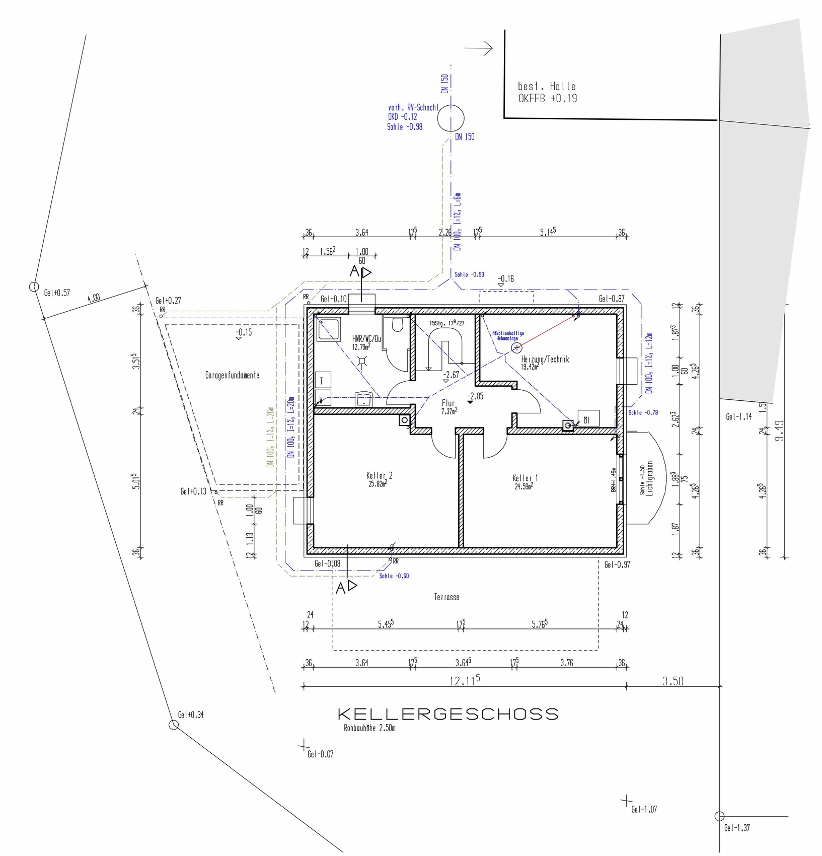

Keller, Geschosse KG,EG,OG

Lustig. Wir leben in genau diesem Grundriss, aber auf 11x8,5m....Ich finde ihn nahezu perfekt. Zumindest ist hier einfach sehr viel sehr richtig und ich bereue bisher noch keinen Zentimeter. Einfach und gut!! Nur die Fenster sind bei uns anders

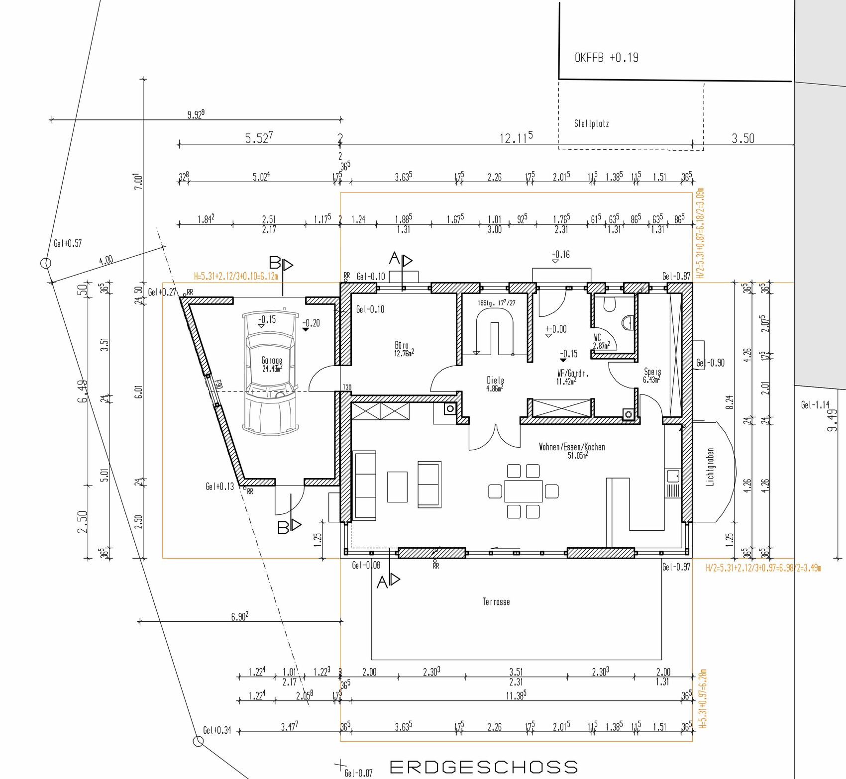

Erstmals danke für die freundlichen und einfallsreichen Antworten eurerseits. Die Idee mit dem geänderten Eingangsbereich regt auch noch mal zum nachdenken an und vor allem die Versetzung der Türe (Schiebetür) zu Kochen/Essen/Wohnen war auch schon in unseren Gedanken.
Anbei noch vereinzelte Antworten auf die Fragen im Beitrag.
Der Esstisch im Plan ist bis jetzt nur als "dargestellter Platzhalter" eingezeichnet. Größe noch beliebige wählbar .

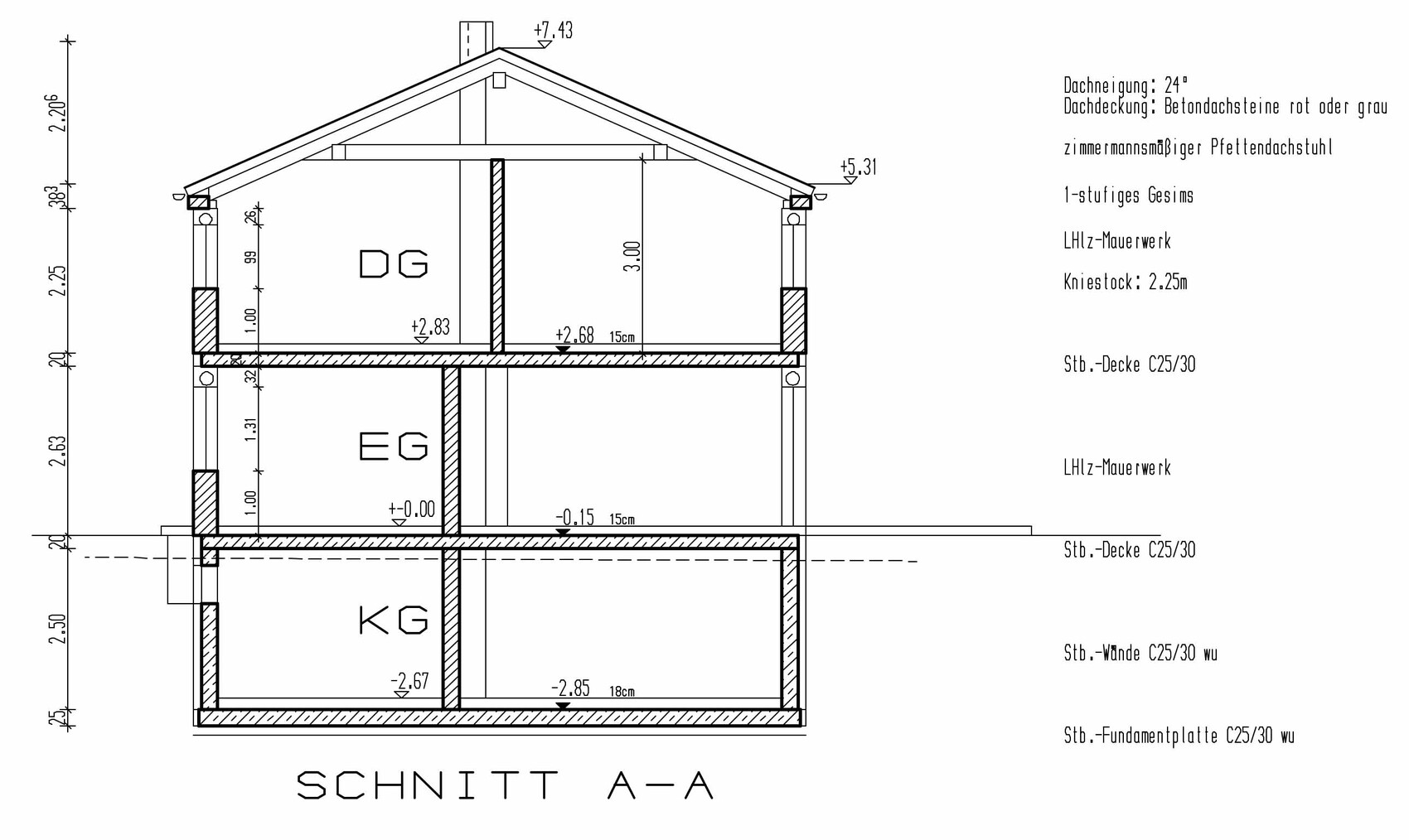

Der Kamin auf der Seite de Küche ist für die Öl-Heizung - Auf der gegenüberliegenden Seite ist eine vorsehung für einen evtl. später aufgestellten Schwedenofen.
Mit dem Schornstein in der Speiß hätte ich jetzt weniger Angst, da es sich hierbei um ein Öl-Brennwert Gerät handelt mit LAS-Kaminsystem.

Esstisch im EG ist wieder sehr klein eingezeichnet, der Raum ist aber groß genug .
Wozu dient der zweite Kaminschacht? Heizung?
Schönes Haus! Der Schornstein wird Euch allerdings Eure Speis erwärmen.

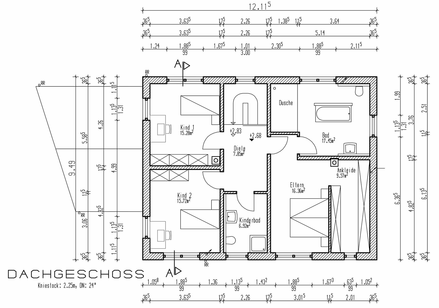

Hi, ich finde den Grundriss auch erst mal sehr schick. Unsere Überlegungen gehen auch in eine ähnliche Richtung (und sobald ich mal einen Plan habe der sich zu veröffentlichen lohnt wird der auch kommen).
Ein paar Anmerkungen zu eurem Obergeschoss:
1) Wir hatten auch am Anfang ein recht großes Bad geplant. Freistehende Wanne, Aussicht... und je länger wir uns damit beschäftigt haben, vor allem mit der Frequenz, in welcher wir die Badewanne nutzen, haben wir das verkleinert und "einfacher" gestaltet. Ihr solltet euch in jedem Fall gut überlegen ob es sich bei eurem (tatsächlichen) Nutzungsverhalten lohnt, so viel Platz fürs Bad zu verwenden. (Bitte nur als Idee verstehen, kann ja sein dass das für euch ein unglaublich wichtiger Raum ist).
2) Schlafen und Ankleide haben wir andersrum angedacht, da wir nicht wollten, dass wenn jemand (Kind, Gast, Einbrecher) die Türe aufreißt, dieser direkt vor unserem Bett steht.
