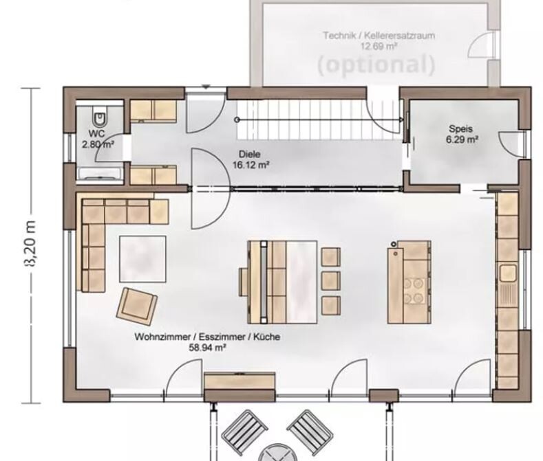

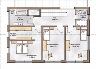

Hier mal aus den Angaben des TE die Vorlage.
Grundriss eines Hauses mit offenem Wohn-/Ess-/Küchenbereich, Diele, Speis, WC.
Grundriss eines Einfamilienhauses mit Bad, Flur, Schlafzimmer und Kinderzimmer
Außenwand ist gemessen 35cm?
kurze Seite laut Hersteller Außen 8,20 m
SoL19.03.22 17:12
Dafür mit Wohnkeller, wodurch die 550k Budget ziemlich sicher gerissen sind...
gutentag19.03.22 17:26
Der Hausanbieter sieht da einen Anbau vor. Aber auch nicht für lau.
Grundriss eines Wohn-, Ess- und Küchenbereichs mit Diele, WC, Speis und Treppe

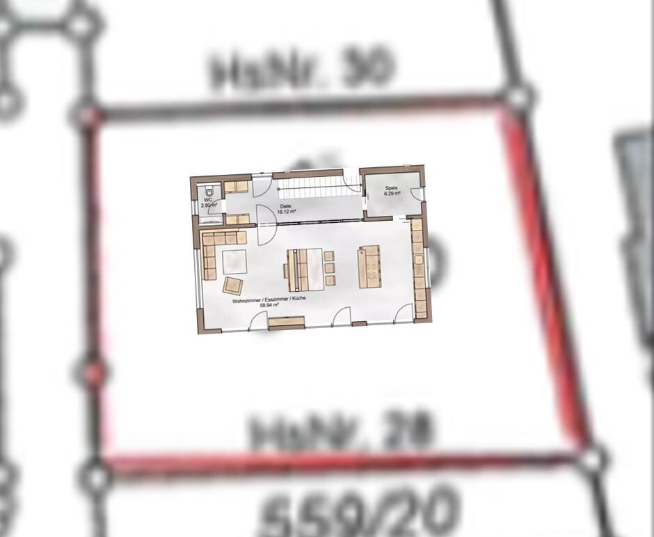

gibt es einen Bebauungsplan? Wo sollen die Stellplätze hin?
gutentag19.03.22 17:41
Laut BYA ist das Grundstück ca. 21 m breit. WO hast die 18,5 m her? Gefaelle nach Norden 1 m, Leichter Hang.
SoL19.03.22 17:41
[ATTACH alt="Grundriss109.JPG"]70402[/ATTACH]
Hausanbieter hin oder her, der Threadersteller will den HAR, ein Büro und ein Gästezimmer in den Keller legen...
gutentag19.03.22 17:49
Ich würde keinen Keller vorsehen, schon gar nicht bei dem Budget.
Es gibt eine Stellplatzsatzung der Gemeinde. Was sagt die denn?
