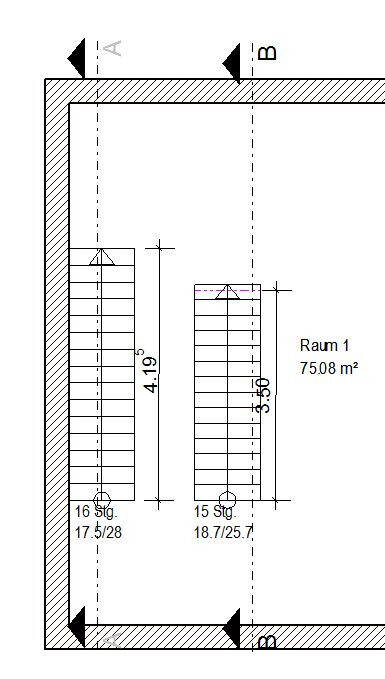

4 Kästchen = 1 m? Dann ist die Treppe mit 300 cm viel zu kurz
Grundriss von Raum 1 mit zwei Treppen, Außenwand und Achsen A/B.
Treppenlängen bei Geschosshöhen von 280 cm, was heutzutage nicht sehr hoch ist und zu max. 250 cm hohen Räumen führt. Heute wird eher mit Geschosshöhen von 290 bis 305 cm gerechnet.
Die linke Treppe wäre sehr bequem zu begehen, die rechte Treppe würde normaler Standard sein.
Die Türen mit 75 cm Rohbaumaß wären dann im 1. OG auch viel zu knapp.

Vielen Dank für die prompten Rückmeldungen! Ich werde sie heute Abend / am Wochenende in Ruhe lesen und in die Pläne einarbeiten. Bzgl. des OG: da bin ich mit der Raumaufteilung auch noch nicht glücklich, aber irgendwie fehlt mir eine gute Idee, wie wir es grundsätzlich anders machen können, wenn man die Zimmer alle nach Süden ausrichten will und die lange Treppe im Norden hat.
