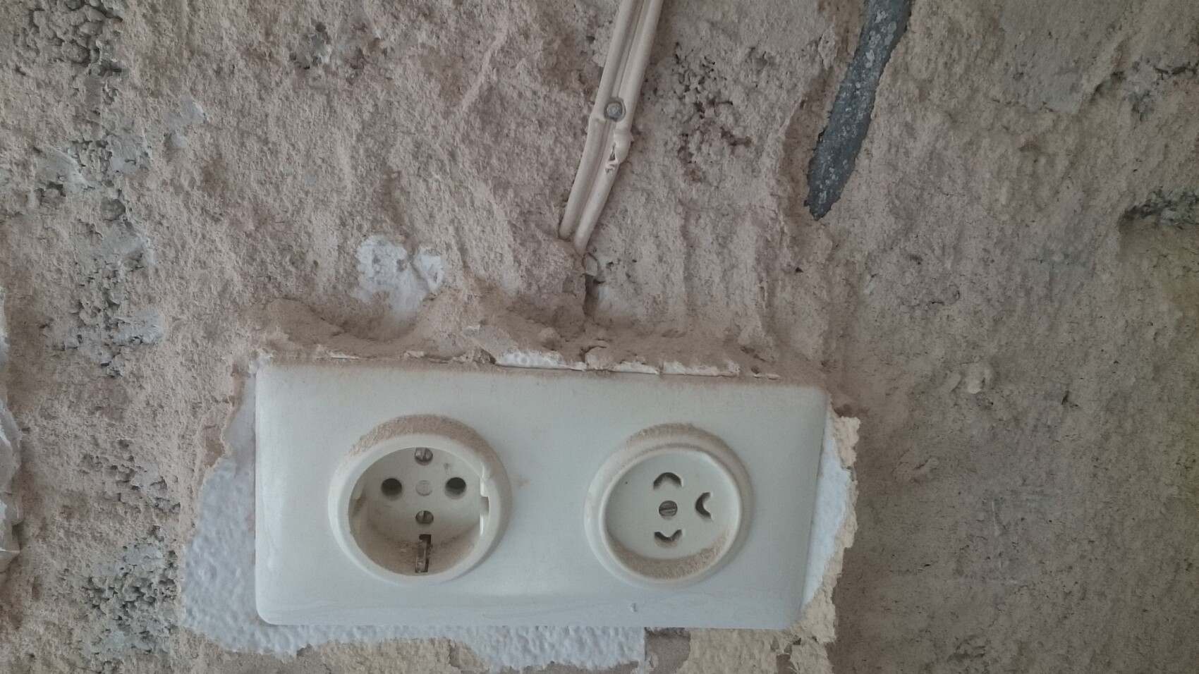

Habe einen Altbau von 1961 gekauft. In meiner Küche befindet sich eine Steckdose mit drei Schlitzen in Halbmond Form. Zwei Halbmonde zeigen nach innen, der mittlere nach außen. Was ist das? Starkstrom für einen Herd? Da wo in der Küche der Herd stand führt schon eine Leitung für einen Herd aus der Wand...

Danke für den Hinweis. So sieht das aus.
Weiße Doppelsteckdosenplatte an roher Putzwand auf Baustelle

Das ist Terko.
Hat man für Sondernetze her genommen. Da kann sich sonstwas hinter verbergen.

Einfach mal messen, was anliegt. Für Drehstrom sind das zu wenig Pole...

Wie Alex sagt Terko.
  • Stecksystem: 2P+E, verpolungssicher, Stecker kann nur in einer Position eingesteckt werden.
  • Spannung: 250 V
  • Strom: 16 A
  • Für Sondernetze nach VDE 0100 G 7.76 § 31a 2.1, zur Sicherstellung der Unverwechselbarkeit einsetzbar.
