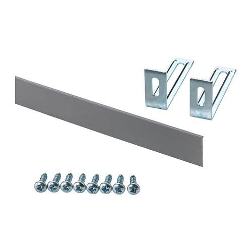

nachtvogel
03.05.16 01:22
Die Passleisten gibt es bei ikea einzeln zu kaufen
Set aus langer grauer Metallleiste, zwei U-Halterungen und Schrauben.
Bietet der Planer an wenn du Backöfen oder Kombigeräte verbaust.
Tschüss Sabine
I
IKEA-Experte
03.05.16 14:00
Um Missverständnissen vorzubeugen, die beiden verlinkten Artikel sind nur Abdeckungen für Schnittkanten um gekürzte Schubladenfronten (als Passblenden) verschließen zu können.
Man kann natürlich den Ofen ach in 50 cm Höhe einbauen, muss dann aber darunter und darüber eine 10 cm Schubladenblende verwenden.
