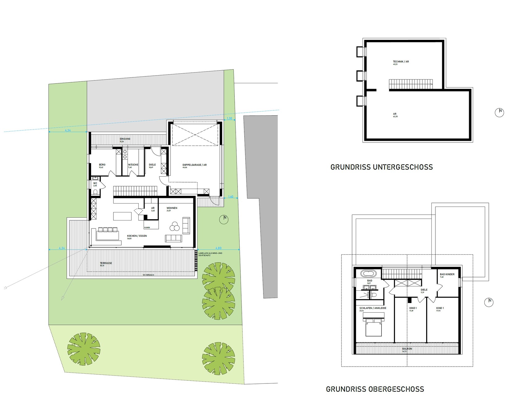

Wir sind gerade in der Planungsphase unseres Einfamilienhauses und möchten gerne unseren Grundriss eurem kritischen Feedback aussetzen. Danke schon jetzt für eure Zeit!
Alles was noch nicht ausgefüllt ist, ist bis dato noch nicht fixiert. Hier die Infos zu Grundstück und Plan:
Größe des Grundstücks ca. 730 m²
Hang Nein
Geschossflächenzahl 0,49
Randbebauung Nein
Anzahl Stellplatz 4
Dachform Satteldach
Ausrichtung Terrasse Richtung Süden

  • Sonstiges: Im Osten befindet sich ein 3-stöckiges Haus mit Apartments mit Blick auf Grundstück
  • (Nur) Garage darf näher an die Grundstücksgrenze gebaut werden
Planung stammt von einem Planer eines Bauunternehmens
Besonders gefällt uns die Raumaufteilung im OG. Alle Schlafzimmer haben einen Weitblick über die Wiese.

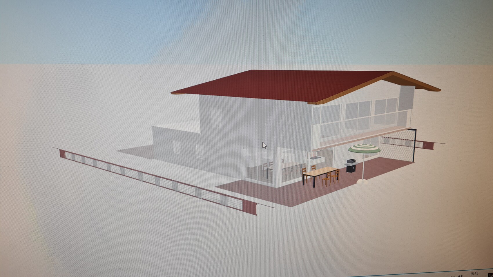

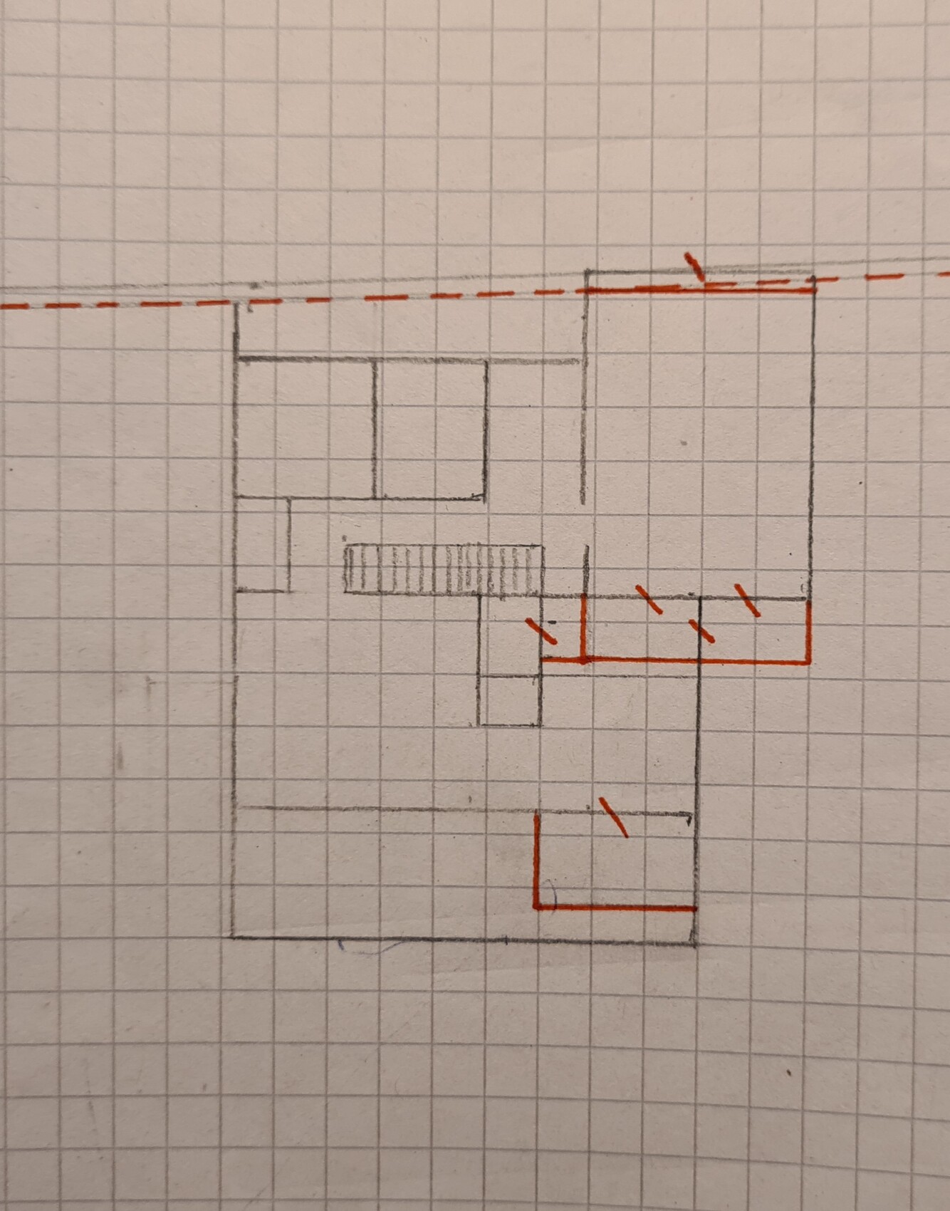

Am Plan ist in grau, ostseitig das 3-stöckige Nachbarhaus eingezeichnet. Die Terrasse soll einen Sichtschutz dafür bieten was durchaus mit dem 2,5 m tiefen Balkon gegeben ist. Jedoch sind wir uns nicht sicher, ob die Küche und das Wohnzimmer zu dunkel geraten, da nicht viel Sonnenlicht in die Räume gelangen wird. Möglicherweise könnte das Problem mit dem Sichtschutz/Windschutz/Licht auch mit einer L-Form gelöst werden (siehe Bleistift Skizze als Beispiel).
Könnten verzichten auf das relativ große Elternzimmer, auch das Kinderbad ist etwas groß.
Könnten nicht verzichten auf: Sicht- und windgeschützte Terrasse, Büro (Homeoffice), Durchgang von Garage, Wäsche im EG, gleich große Kinderzimmer, zwei Bäder, großer Ess-/Wohnbereich
Durch eigene Wünsche, Input vom Planer und Beispiele aus Magazinen.
Die Räume befinden sich in jenen Geschossen und an jenen Himmelsrichtungen, wie gewünscht. Westlich der Küche befindet sich eine schrankreihe, von der wir noch nicht wirklich wissen wie wir diese Ecke nützen könnten (Sind für Tipps jeder Art dankbar). Sie ist wahrscheinlich etwas zu weit von der Küche entfernt um Backrohr, etc. dort anzubringen.

Wir würden gerne Feedback zum gesamten Grundriss. Besonders interessiert uns:
  • Variante 1 oder Variante 2 (Bleistift Skizze)

hampshire schrieb:
  • Wie sind die Fenster im Essbereich? Kann man die komplett wegfalten? Wäre ein schönes Feature.
Wir haben zurzeit eine Schiebetür geplant.
hampshire schrieb:
  • Der gemeinsame Balkon mit den Kindern nach vorne ist ein tolles Feature. Ggfs. plant ihr ein paar Privacy-Pflanzen ein.
🙂 Danke Feedback aufgenommen
hampshire schrieb:
  • Warum nur kein Licht von der Seite wo es geht?
Im Büro haben wir noch eine Terrassentüre eingeplant.
hampshire schrieb:
Baukostenoptimierung geht anders, aber das weißt Du ja sicher selbst.
Wo könnten wir deiner Meinung am meisten optimieren?

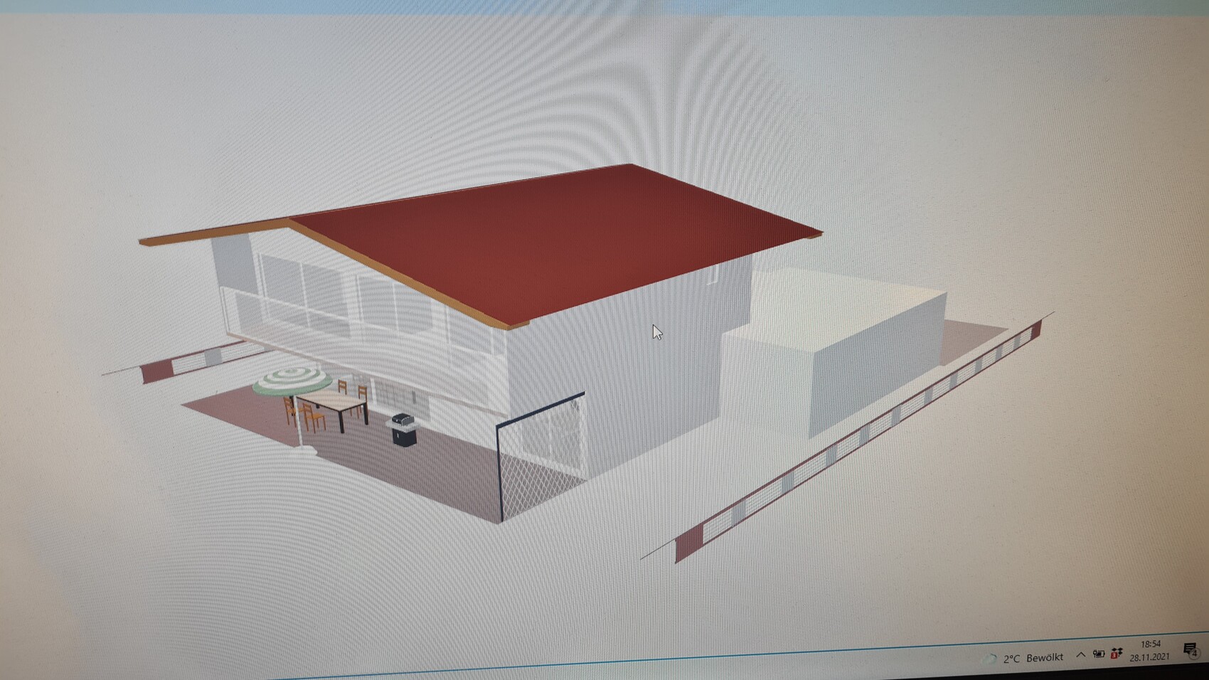

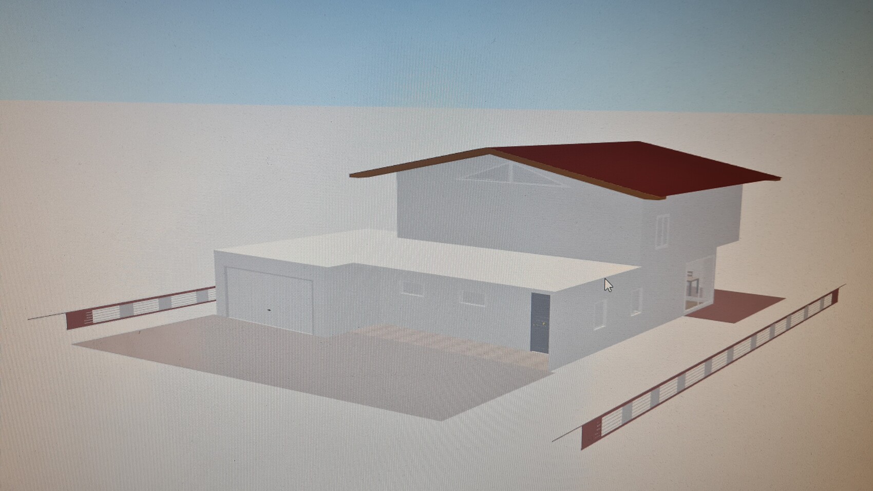

Ich frage mal, was in Richtung Westen so im 3-Geschosser liegt, dass man sich die ganze Terrasse so verbaut und Angst vor seitlichen Fenstern hat. Lauft ihr den ganzen Tag nackt herum, dass ihr dadurch vor neugierigen Blicken Angst habt? Ob es den Mietern? auch so geht? „Oje, jetzt wollen da welche bauen - die werden ständig in unsere Fenster glotzen“ 😎
Zum Entwurf: der gemeinsame Balkon von Kindern und Eltern mit Panoramafenstern birgt da wahrlich interessantere Geschichten für den Frühstückstisch 😉
das Flachdach bzw. der Anbau/Garage hat eine massive Präsenz, die sich nicht harmonisch mit dem 2-geschossigen Baukörper vereint. Das Haus scheint zu kippen, die Eingangsfront kaschiert sich mit Lagerhallenoptik.
3D stimmt nicht mit den Zeichnungen überein?!
Mit Hofeinfahrt, Dachüberstand und üppiger Terrasse ist dann auch mehr als genug versiegelt, oder?
Insgesamt fehlt mir Ausgewogenheit.
Problem ist im Osten ein 3 stöckiges Apartments Haus (siehe Plan graue Markierung). Durch den Anbau im Norden rückt auch das Haus etwas weiter zur Sonne Richtung Süden.
Wir wollen gerne im EG Büro + Wäsche haben, deswegen auch das Ungleichgewicht zwischen OG und EG. Der Anbau ist ja bis jetzt nicht wirklich gut angekommen - aber welche Alternativen würdest du sehen?
