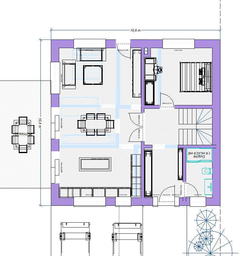

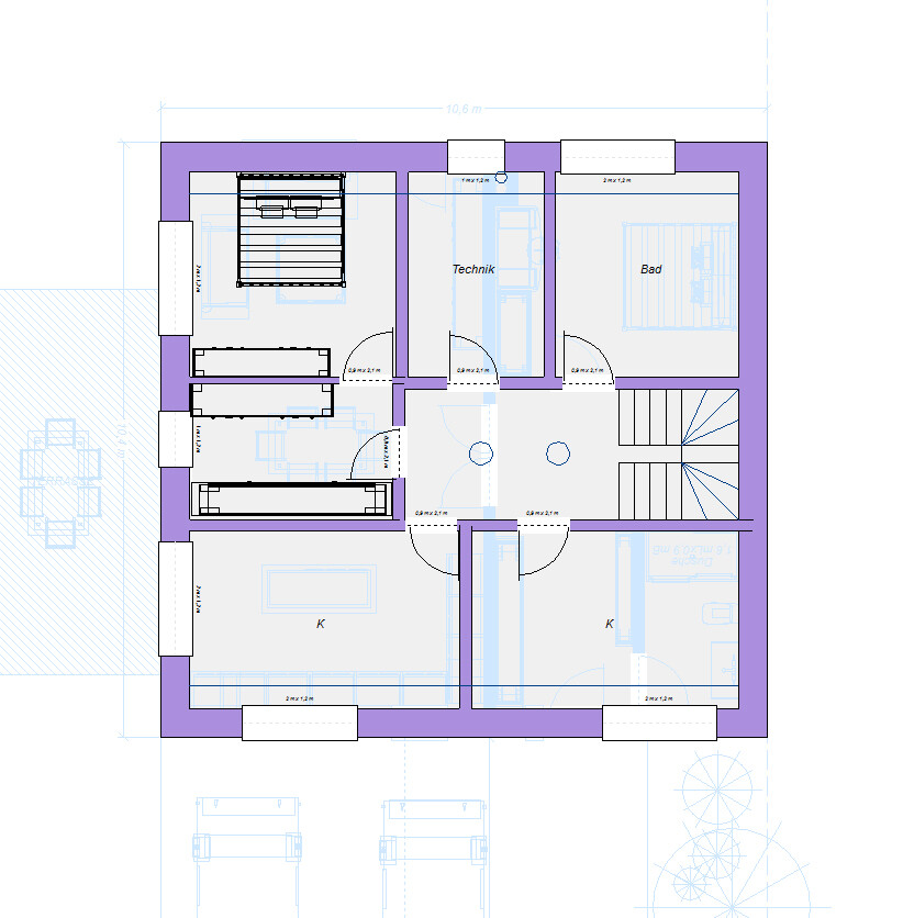

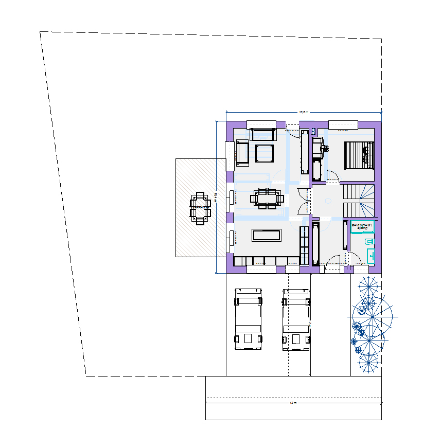

Mal ein Vorschlag unter der Prämisse, dass der BT es schafft, die Technik ins OG zu verlegen. Unten würde der Raum m.E. das EG zu sehr aufblähen und dann das Budget sprengen.
Grundriss eines Hauses mit Terrasse, Wohnzimmer, Kueche, Schlafzimmer und zwei Parkplaetzen.
Grundriss eines Hauses: Wohnzimmer, Essbereich, Küche, Schlafzimmer, Bad, Treppenhaus und Terrasse.
Grundriss eines Hauses mit Küche (K), Technikraum, Bad, Treppenhaus und Fluren.
Garage und Speis sind gestrichen, ebenso 3. Zimmer im OG. Außenwand mit 50cm geplant.
nagner99
29.04.22 13:04
1300€ funktioniert in Hessen ganz sicher nicht. Ohne Baunebenkosten und ohne Keller sowie ohne KfW 40, dass es ohnehin nicht mehr gefördert gibt (sollte man mit der Gemeinde abstimmen ob das dennoch vorausgesetzt wird) kannst du mit 2.200€/m2 mindestens rechnen.
