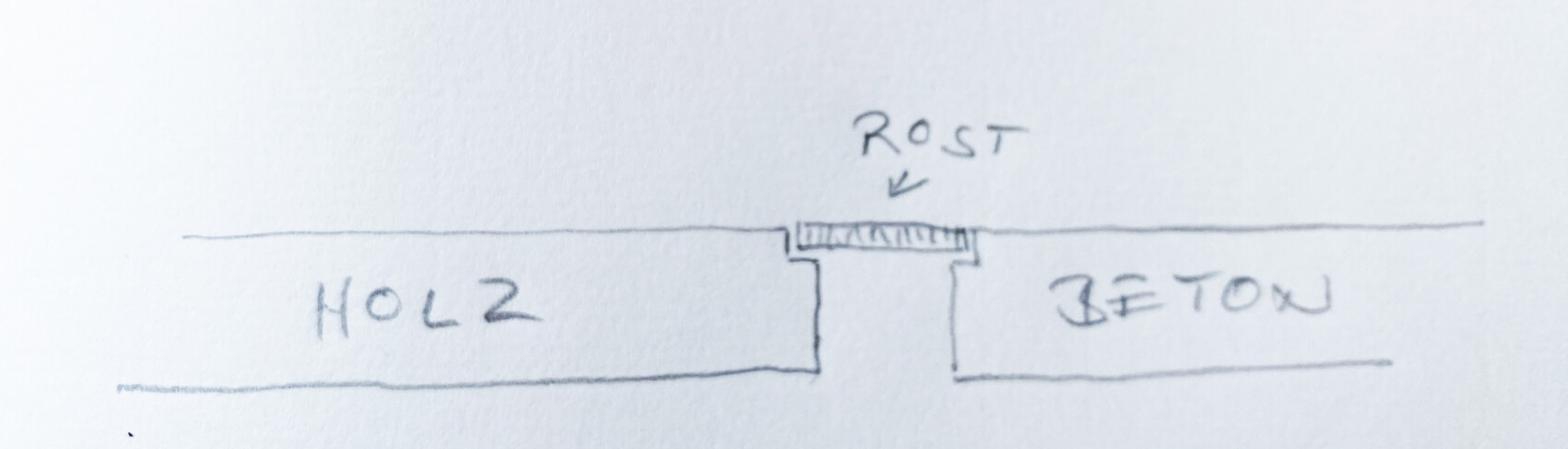

dann brauchst du das Gegenteil von Stufe
Die Roste soll ja nicht höher als der Belag stehen eher 1mm tiefer.
Wenn du das jetzt am Rand ausklinken möchtest bekommst den Übergang nicht dauerhaft dicht

ateliersiegel04.04.24 18:33
so wird die Situation aussehen:
Skizze einer Holz-Beton-Verbindung mit rostiger Stahlfuge zwischen Holzträger und Betonwand
Die Betonplatte ist ca. 14 cm dick und in die will ich nicht reinschneiden (um den Falz zu bekommen).
Das Ganze ist noch in der Planung und mich hat interessiert, ob es Gründe gegen das Verkleben von 2cm dicken Granit-Platten gibt.
