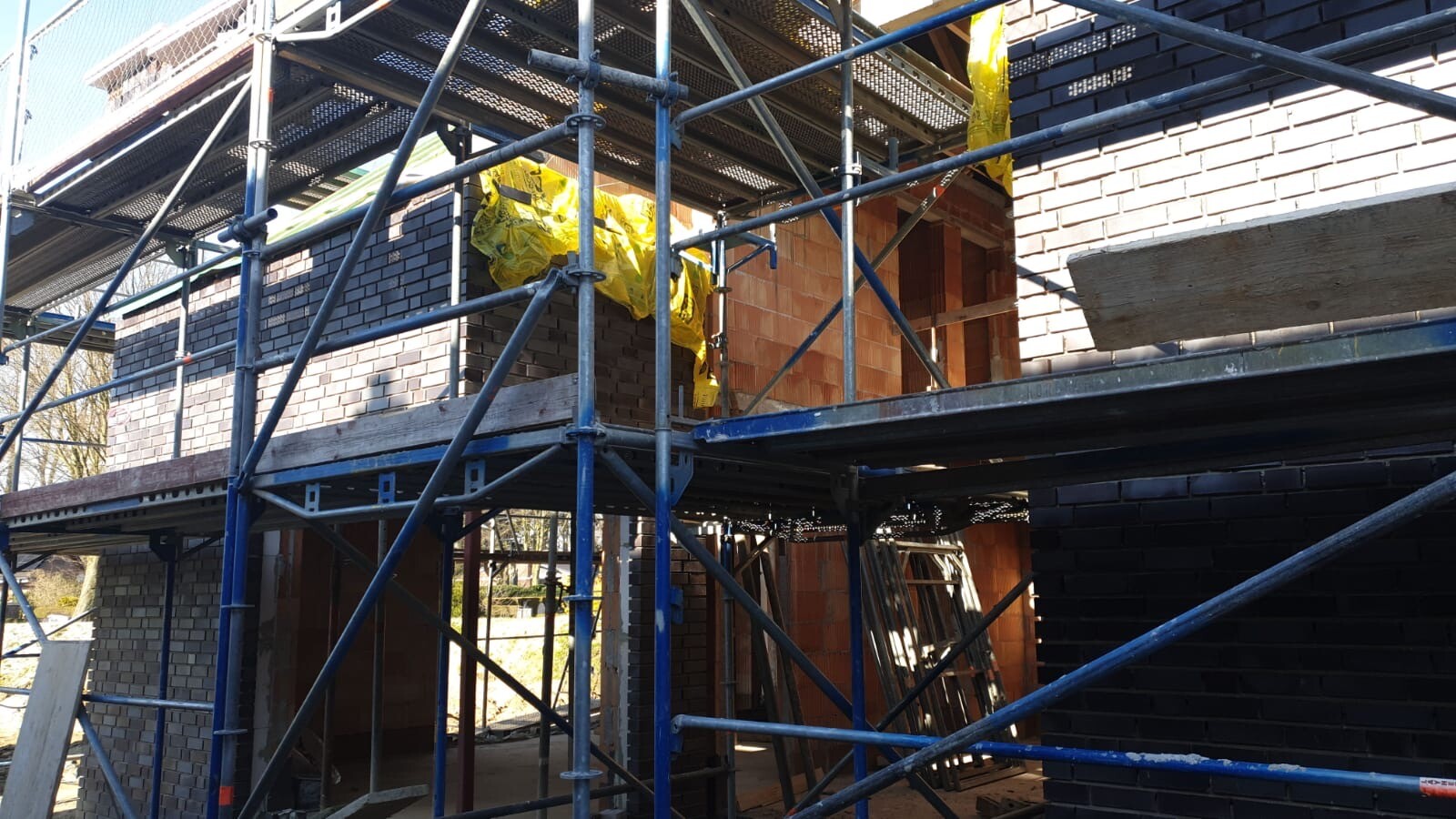

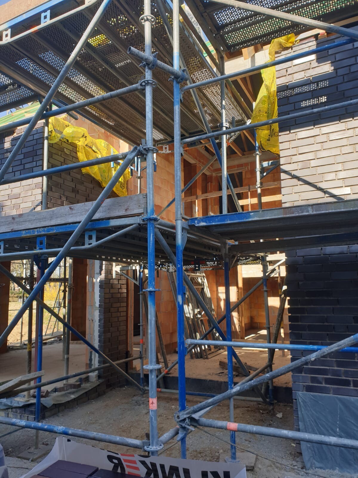

Alessandro schrieb:
Mach die fettesten elektrischen Gardinen die die Welt je gesehen hat
Durch dein Fenster angeregt, würde mich auch das Haus dazu interessieren. Hast du Bilder die du uns zeigen willst?
Fotos von vorhin, erkennen tut man aber leider nicht viel...
Baustelle: Gerüst um ein gemauertes Gebäude, gelbe Abdeckfolie, Holzbauteile sichtbar.
Baustelle mit blauem Gerüst, unfertige Ziegelwände, Holzrahmen, Baufolie
