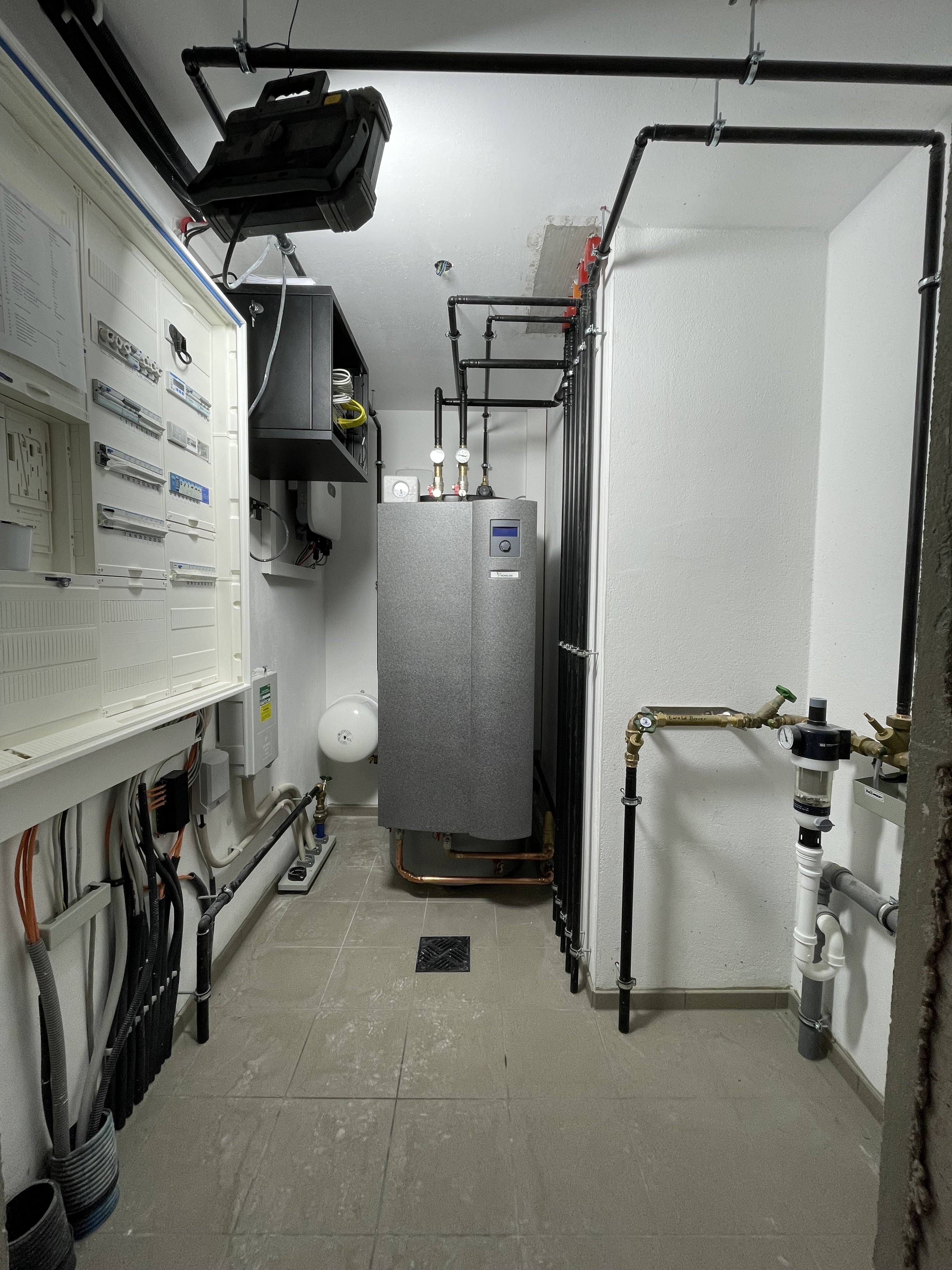

Was hast du denn für Telekommunikation eingeplant? Patchpanel, Switch, Router, evtl. ONT brauchen auch Platz.
Die Verrohung muss halt perfekt geplant und umgesetzt werden. Man braucht in der Regel auch neben den Geräten freie Arbeitsräume.

Ich weiß jetzt nicht, wie die Anschlüsse/Zähler für Fernwärme sind, aber bei uns musste die Heizung mit Speicher auf der Verrohrungsseite 40cm Abstand haben, damit der Versorger noch mit seinem Werkzeug rankommt. Jetzt steht unsere Heizung, also eher der Speicher auf der Fläche von 100 x 120 cm. Innenliegend gibt es bei uns nicht, muss eine Außenseite haben.
Habt Ihr denn ansonsten noch Abstellfläche, zb für Waschmaschine etc?
