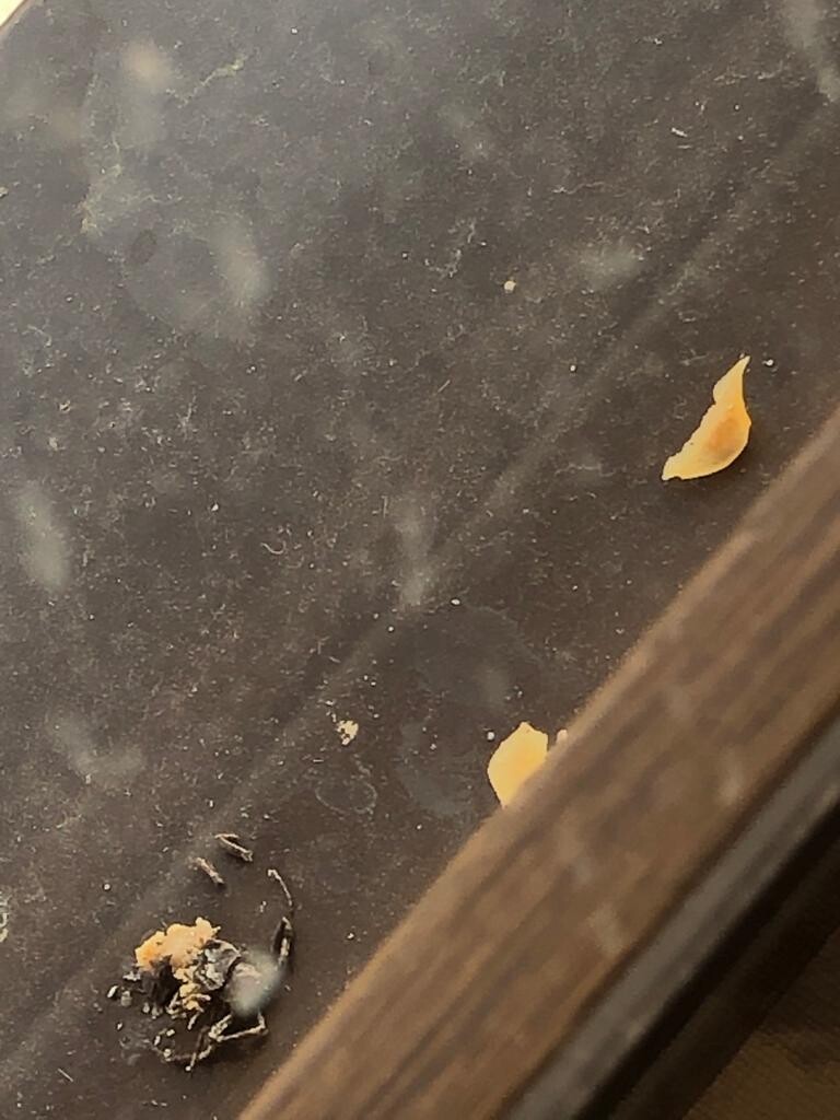

wir haben ein recht neues Haus Ende 2019 (BJ 2017) gekauft.
Das Haus ist ein Fertighaus, die Gewährleistung dafür läuft dieses Jahr ab.
Leider haben wir diverse Mängel am Haus gefunden, nachdem wir es gekauft haben (z.B. Dachrinnen undicht, Türen schließen nicht richtig,...).
Da es sich hierbei um kleinere Mängel handelt, habe ich noch nicht weiter reagiert, außer die Baufirma zu kontaktieren. Diese hat sich auch in den meisten Fällen um die Angelegenheiten gekümmert.
Aufgrund der aktuellen wirtschaftlichen Lage saß ich die letzten Tage in meinem neuen Zimmer im Homeoffice. Leider musste ich mit erschrecken feststellen, dass bei den ersten Sonnenstrahlen Geräusche aus der Holzwand kamen (mein Zimmer hat eine Dachschräge).
Auf dem Fensterbrett lag ein halb zerstückelter Käfer und ein gelbes "Irgendwas" (Siehe Bild).
Heute, zwei Tage später, war das Geräusch immer noch zu hören. Die Sonne war jedoch schon weg.
Ich dachte vielleicht hat sich ein Käfer im Gebälk verirrt?
--> Habe ebenso ein Video mit Geräuschaufnahme gemacht, das kann ich hier leider nicht hochladen.
Wer kann mir helfen? Wer hat Erfahrung damit?
Ich hoffe so sehr auf eure Hilfe!
Danke und viele Grüße
minuk

Huch? Keine 5 Jahre nach Baugesetzbuch?
Auf dem Foto kann ich wenig erkennen.
Aber es kann sein, dass Du im Dach Gäste hast, zb ein Nest einer Käferart oder Wespen?
Ich weiß zwar nicht, ob letzteres (Wespen) sein kann, aber grundsätzlich könnte es schon sein, dass sich da was über Winter hinter Holz eingenistet hat, die jetzt wieder aktiver werden.
Allerdings wäre das allein Dein Problem und nicht das des Häuslebauers.
Zu den anderen Mängeln: das kann schon mal sein, dass sich Türen verziehen oder die Dachrinne undicht wird. Auch mal die Halterungen überprüfen oder die Wartungsfugen. Alles nicht in der Gewährleistung.
24.03.20 14:48
Ich würde das auch für einen Käfer halten und das gelbe "Irgendwas" für Dämmmaterial, das er wohl weniger gut verdauen konnte als gedacht. Dann wird er wohl runtergefallen sein - ich vermute, von unter dem Dachüberstand (?)
Ursächlich mag ein unverschlossener Zugang zu einer Nistmöglichkeit sein, insofern ein Mangel, ja, aber der Kammerjäger wohl dennoch am Ende Dein Vergnügen.

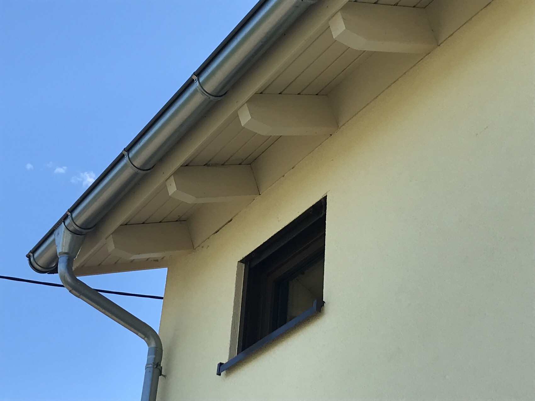

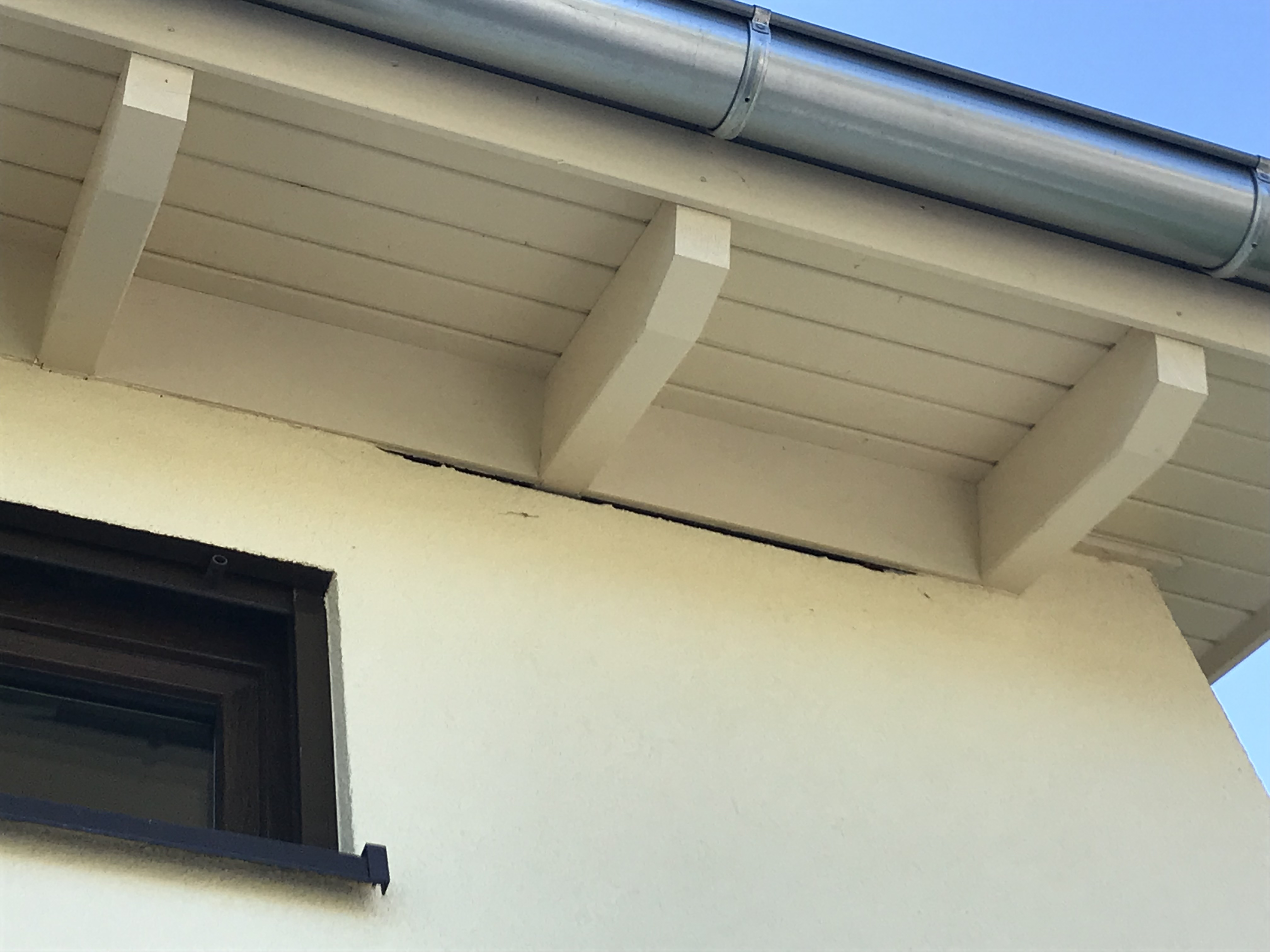

Vielen Dank für die Antwort! Angehängt noch ein Bild. Die Baufirma hatte erst neulich auf unsere Bitte diesen Schlitz am Hausrand zugemacht.
Zusätzlich gab es diesen auch an weiteren Stellen des Dachs. Das Ganze wurde als "kosmetischer Mangel" gesehen, wurde seit 2017 so belassen und nun durch unseren Kauf zugemacht.

Danke für die Antwort,
Wespen habe ich nicht entdeckt, ich tippe eher auf einen Käfer. Habe unten Bilder vom Dachrand gepostet. Vielleicht kommt daher die Einfallstüre...
