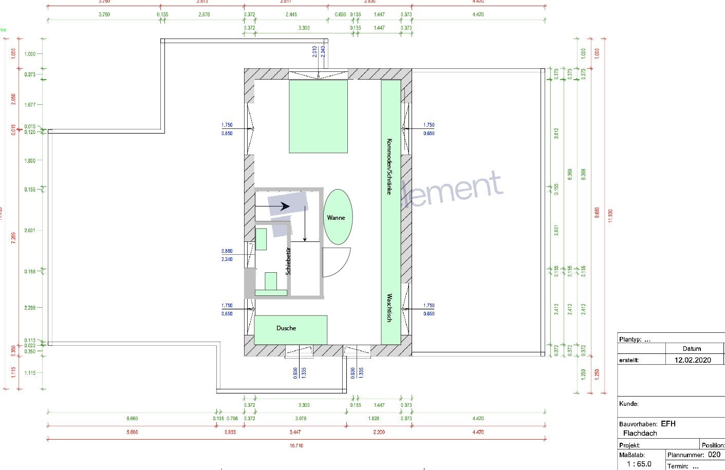

wir planen den Bau eines Einfamilienhaus in Nds. und haben uns anhand des Grundrisses (siehe unten) ein Angebot schreiben lassen.
Wir sind an die ganze Sache mit 150 bis Max. 160 qm rangegangen, da wir aktuell auch nur zu zweit sind. Gelandet sind wir mittlerweile bei 170 qm. Büro wäre ich auch mit 10qm zurecht gekommen. Flur ist mit 21 doch sehr groß. Restliche Raumgrößen empfinden wir als angenehm und sinnvoll. Wir wissen auch nicht, wo wir hätten kleiner werden können, ohne dass das Haus unausgewogen aussieht. (Hierzu gerne Meinungen)

Ich finde den Unterschied von aufgerundet 200k Euro sehr viel - vielleicht denke ich hier aber zu laienhaft. (Hierzu gerne Meinungen)

Ich finde zwar an der zerhackstückelten Kubatur auch nichts, aber was ich dann machen würde: Den Elternbereich oben komplett offen lassen, keine Wände außer fürs WC vielleicht und ggf.. zur Treppe (dort aber aus Glas). Ziemlich alltagsfern, aber in den Architekturzeitschriften sieht das doch auch immer so toll aus...
Tamstar schrieb:
Ich finde zwar an der zerhackstückelten Kubatur auch nichts, aber was ich dann machen würde: Den Elternbereich oben komplett offen lassen, keine Wände außer fürs WC vielleicht und ggf.. zur Treppe (dort aber aus Glas). Ziemlich alltagsfern, aber in den Architekturzeitschriften sieht das doch auch immer so toll aus...Allgemein möchte ich erst mal meine Begeisterung mitteilen. Ich finde das wirklich toll, dass Ihr euch nicht nur Gedanken macht, sonder gezielt Du, Tamstar, sogar Zeit in die Zeichnung investierst.Zu deiner Zeichnung: Das wird sicherlich toll aussehen, bzw. tut es auch sicherlich in den ganzen Magazinen. Mir persönlich gefällt es auch immer wieder in den ganzen Hotels, in denen ich das Jahr über beruflich übernachte.
"Alltagsfern" trifft es aber ganz gut. Ich möchte meine ruhe haben, wenn meine Freundin morgens früher aufsteht - oder andersrum. Demnach möchten wir auch das Bad nicht direkt an das Schlafzimmer angrenzend, geschweige denn einen komplett offenen Bereich.
In unserer jetzigen Wohnung ist es nämlich der Fall, dass das Bad direkt neben dem Schlafzimmer ist. Man hört alles beginnend mit der Dusche, Föhn, bis hin zum Lüfter im Bad.
Mit der Klarstellung aus dem Bebauungsplan-Auszug wissen wir ja nun, was geht: also, der TE hat unter der Bedingung der Begrünung die Freiheit, das Haus zu beflachdachen. Das scheint mir die typische zeitgenössische Gemeinderatszusammensetzung widerzuspiegeln: offenbar gibt es da eine relevante Öko-Fraktion, der man den Wunsch nach Gründächern nicht abschlagen kann - gleichzeitig will man keine Pult- oder Zeltdächer haben. Also kein Pinterest-Neubaugebiet; Veganer wenn´s denn sein muß ja, aber keine Gucci-Hundeleinen
Meine Warnung, so dürfe das eventuell nicht gebaut werden, ist damit gestorben - nicht hingegen mein Hinweis: wenn man Effizienzhaus auch nur ansatzweise ernst meint, rudert ein solch´ ungünstiges Mantel-Volumen-Verhältnis zu stark in die Gegenrichtung. Schon die Flächenaufteilung EG:OG von etwa 4 : 1 würde ich auf schlimmstenfalls 2,5 : 1 abmildern (und das OG auch nicht in den Proportionen eines Seecontainers draufsetzen). Ein Oval Office könnte ja ganz schick sein - auch mit nicht im Schlafzimmer stehender Wanne. Habe ich es eigentlich überlesen, oder gab es noch keine Stellungnahme zu meiner Verwunderung über einerseits "Holzrahmen" aber andererseits Massivbau-"Mauer"öffnungsmaße ?

Es ist richtig und wichtig dass du darauf hinweist, für meine Aussage habe ich die Passage aus dem Fragebogen als wörtliches Zitat und somit als Grundlage genommen. Der Auszug, der jetzt zuletzt kam bestätigt das mMn: man will ja fast präferiert Gründächer, so oft wie das extra als Ausnahme betont wird Ja, sorry noch mal. Hier war ich unaufmerksam.Matthew03 schrieb:
Dann ist es aber unten nicht konsequent wie gesagt. Wenn Kinder, dann unten ein größeres Bad, Wanne kann trotzdem oben bei euch sein, die passt auch in 10qm gut rein.Ich werde mir das "Kinderbad" bei meinen Schwiegereltern noch mal anschauen und messen. Das hat für mich eine optimale Größe.Matthew03 schrieb:

Matthew03 schrieb:
Dann ist es aber unten nicht konsequent wie gesagt. Wenn Kinder, dann unten ein größeres Bad, Wanne kann trotzdem oben bei euch sein, die passt auch in 10qm gut rein.Das sehe ich auch noch nicht ausgereift, den Gedanken. Gerade Kinder wollen baden, wenn es denn eine Wanne im Haus gibt. Aber ist es so angedacht, dass die Kleinen ständig Treppe extra gehen müssen? Ach, ich vergass "damals" Tamstar schrieb:
Ich finde zwar an der zerhackstückelten Kubatur auch nichts, aber was ich dann machen würde: Den Elternbereich oben komplett offen lassen, keine Wände außer fürs WC vielleicht und ggf.. zur Treppe (dort aber aus Glas). Ziemlich alltagsfern, aber in den Architekturzeitschriften sieht das doch auch immer so toll aus...11ant schrieb:
wenn man Effizienzhaus auch nur ansatzweise ernst meint, rudert ein solch´ ungünstiges Mantel-Volumen-Verhältnis zu stark in die Gegenrichtung. Schon die Flächenaufteilung EG:OG von etwa 4 : 1 würde ich auf schlimmstenfalls 2,5 : 1 abmildernSehe ich auch so: Für Funktionalität, Praxis, Auge und Energieeffizienz geht da mehr.Sorry, hatten wir eigentlich schon den Lageplan mit Umfeld und Maßen gesehen????
