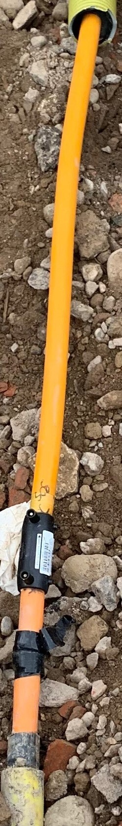

Bei uns hat die Versorgungsfirma einfach an die alte Leitung an der Grundstücksgrenze neu angeschlossen und das Rohr miteinander verschweißt. Das ganze war dann in einem Leerrohr bis in das Haus (Doyma) reingeführt. Das Rohr sollte doch Meterware sein?
Verstehe das Problem nicht, oder bei euch ist es komplett anders wie bei uns.
Orangenes Rohr liegt auf Kiesboden, mit schwarzem Anschlussstück und Messmodul.
