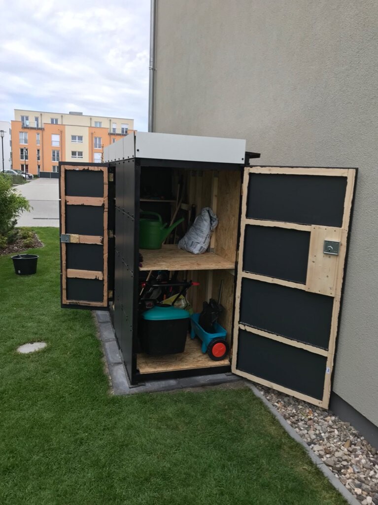

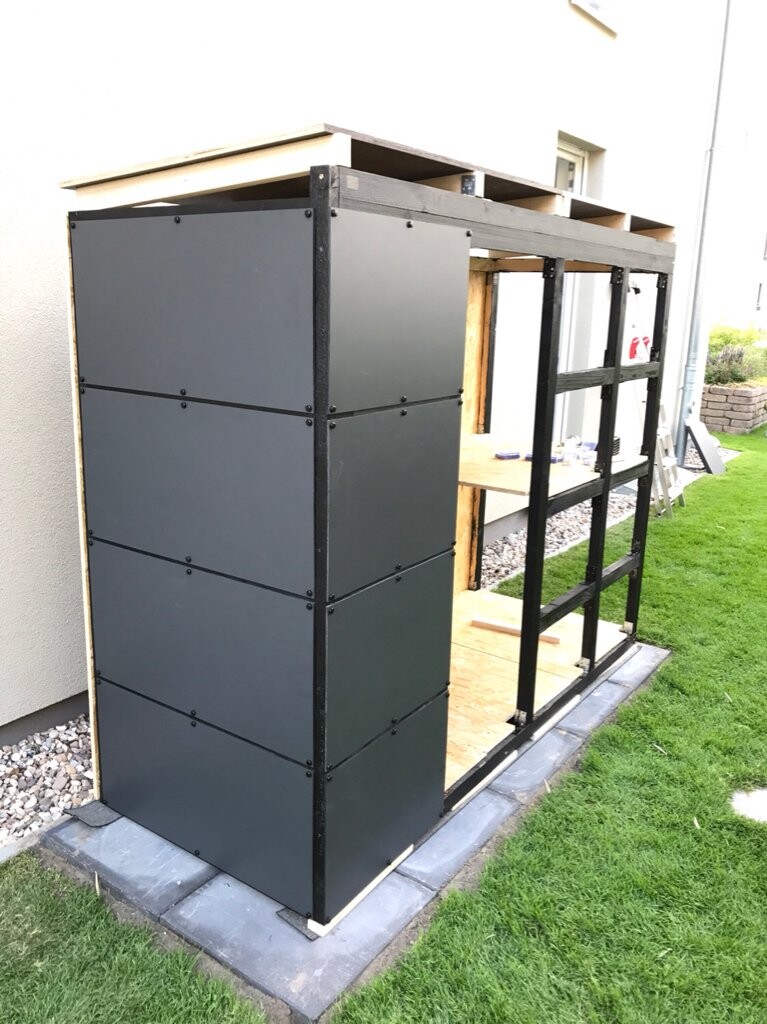

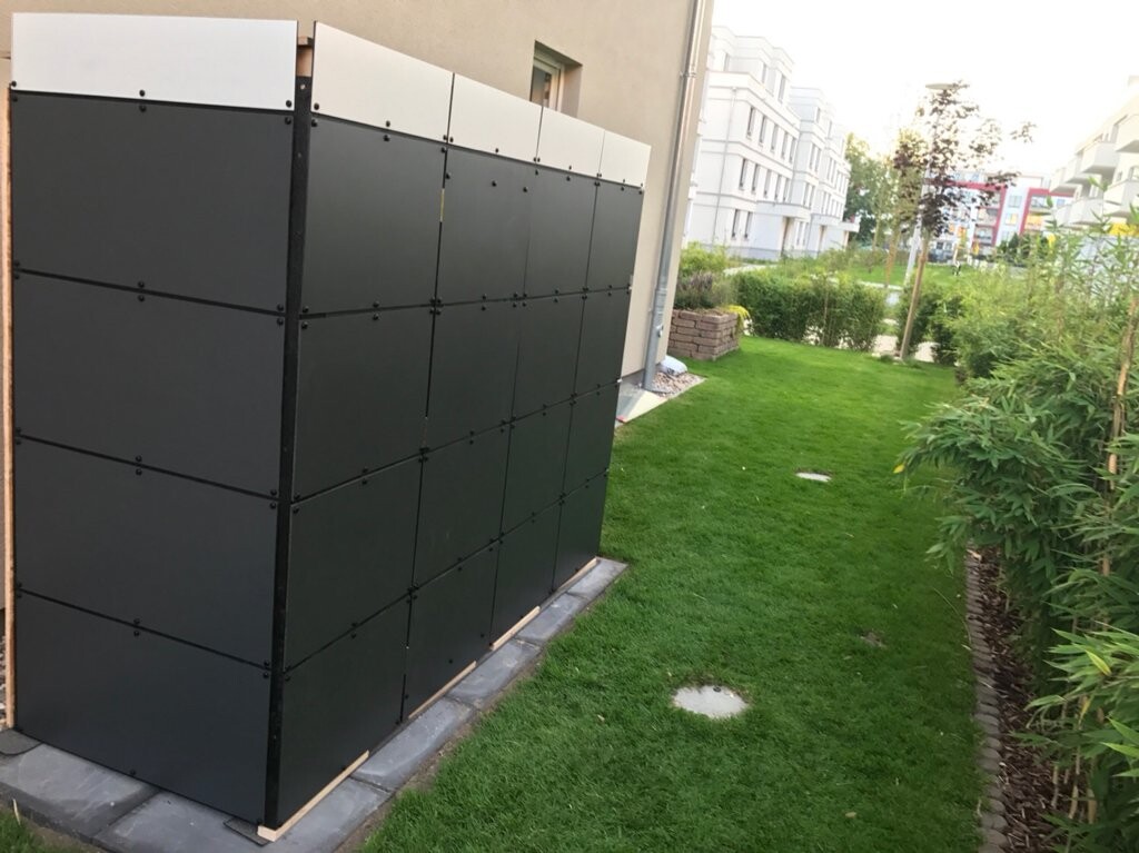

Ich würde empfehlen Rahmenelemente aus Nadelholz zu bauen und die dann mit Platten oder Profilbrettern zu Beplanken. Je nach Größe reichen als Fundament auch einfach Gehwegplatten in Splittbett.
Wenn das ganze möglichst günstig werden soll, kannst du osb 3 zum Beplanken nehmen und dass dann entsprechend zu streichen.
Offene Gartenkonstruktion aus schwarzem Metallrahmen mit grauen Wandplatten vor Haus.
Außenansicht eines Gebäudes mit schwarzen, rechteckigen Modulen neben grünem Rasen
Offenes Gartengeräteschrank aus Holz an der Hauswand mit Kanne, Werkzeugen und blauem Wagen.

@77.willo
Sind das OSB-Platten auf den Fotos?
Originell
Und modern!
Ich hadere mit Moderne und „absichtlich urig“... modern haben wir mit Weissputz, Granitterrasse und breiten geraden Wegen.
Ich brauche jetzt wohl Kontrast. Passt auch dann zum Kaminholz...

77.willo10.04.18 14:45
Das sind HPL Platten in 6mm. Die sind unverwüstlich und müssen nicht gestrichen werden. Allerdings etwas teurer als osb und nicht so leicht zu verarbeiten.
