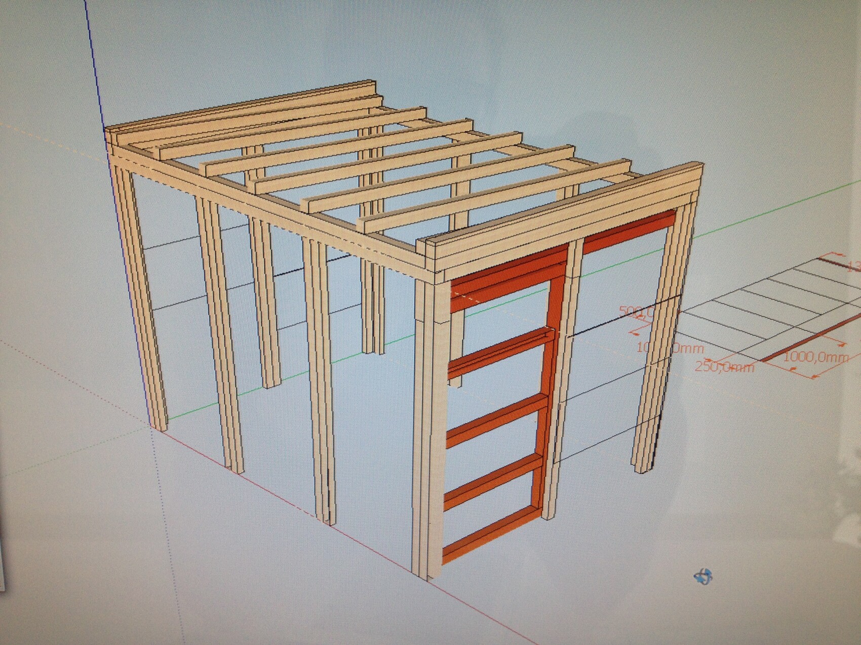

Der Thread ist zwar schon etwas älter. Ich bin seit einigen Wochen auf der Suche nach einem passenden Gartenhaus. Wie Du schon sagst, sind die verfügbaren HPL-Gartenhäuser von Gardomo und Garten-Q extrem teuer. Das Material HPL und die Holzkonstruktion sind ja im Internet bzw. Baumarkt günstig zu haben. Ich möchte ein Gartenhaus in 5m (B) x 1m (T) x 2,30+m(H) bauen. Du schreibst, dass Du das Gartenhaus selbst konstruiert hast. Wie hast Du das gemacht? Hast Du ein paar Tipps für mich? LG Steve vom Bodensee

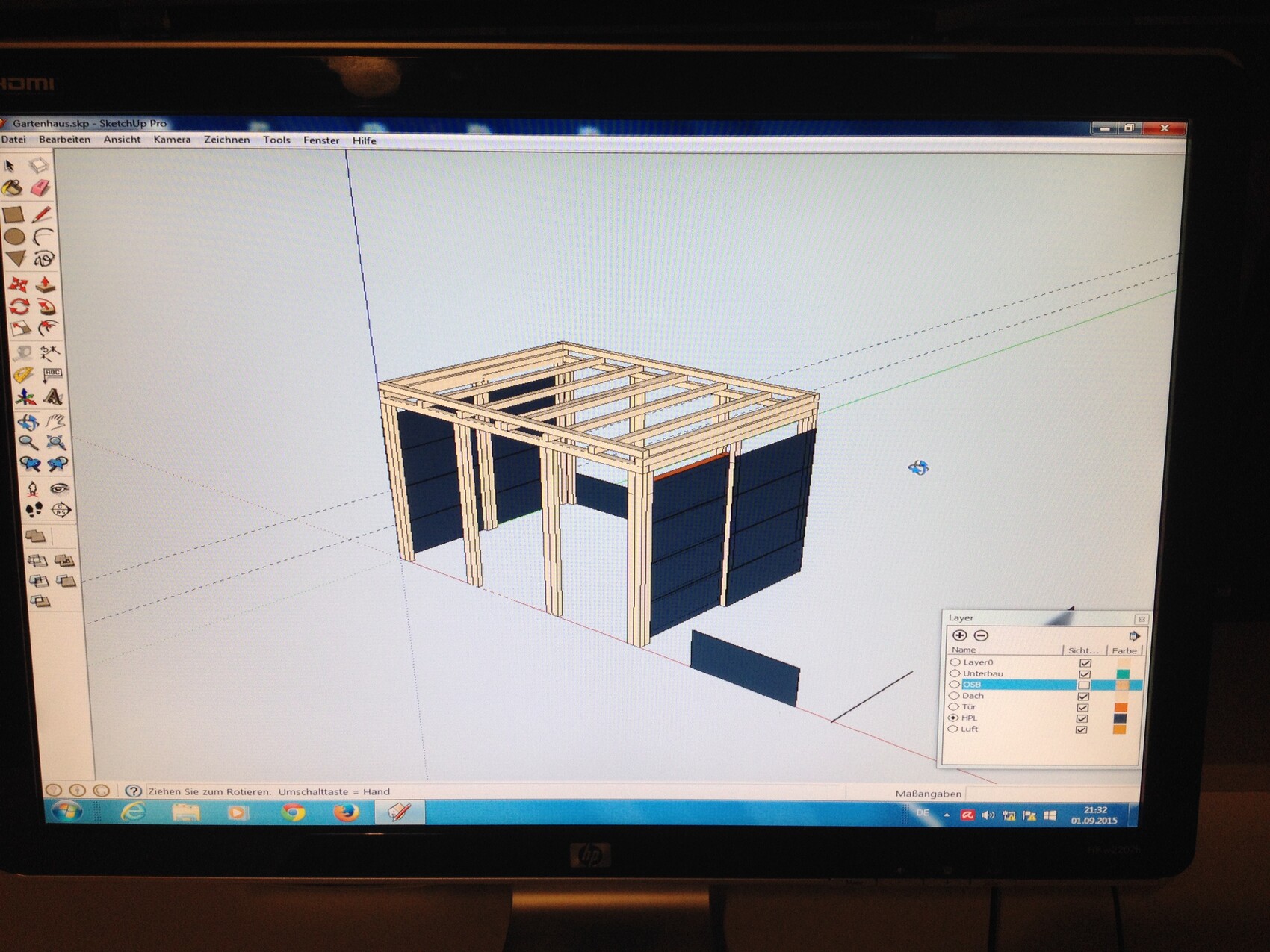

Moin Steve,
ich habe das Haus in SketchUp konstruiert, würde aber sagen, dass das nicht nötig ist. Ein paar Handskizzen für die Feinheiten (Dachanbindung vielleicht?) sollten es auch tun...etwas technisches Verständnis und räumliches Vorstellungsvermögen vorausgesetzt.
Die Unterkonstruktion besteht bei meinem Haus aus einfachen ungehobelten Nadelholzbalken (ich glaube es war 6x8), darauf von außen vollflächig eine schwarze Unterspannbahn und dann HPL.
Innen habe ich OSB Platten angeschraubt.
Das Dach (eine Art „Attika“ durch die überstehenden HPL Platten, dadurch sieht das Dach von außen flach aus) besteht ebenso aus diesen Balken und OSB, darauf eine verklebte Dachabdichtung (so ne Gummibahn) und hinten eine Regenrinne. Das Ganze hat ein paar Grad Neigung, ich glaube es sind 3 Grad, funktioniert super.
Ich habe den Rahmen modulartig aufgebaut, also die einzelnen Seitenteile vormontiert und dann im Ganzen aufgestellt und miteinander verschraubt, Holzständerbauweise eben. Dann noch eine Art Ringanker in Form weiterer liegender Balken, die jeweils die Module nochmals miteinander verbinden.
Für die Schiebetür habe ich mir ein Kit bestellt, da sind die Aufhängung oben mit Rollen und einer Schiene drin und eine „Flosse“ für die Führung unten. Innen habe ich noch eine Antiaufhebelvorrichtung drangebastelt, ist eigentlich nur ein fetter Balken, vor dem die Tür entlangläuft.
Die Fenster sind einfache Makrolonplatten.

Das Skelett besteht komplett aus Fichtenholzrahmen in 58x78mm. Diese Unterkonstruktion habe ich dann mit einer schwarzen Unterdeckbahn "eingewickelt", um das Ganze winddicht zu bekommen und um später an den Stößen der HPL-Platten eine schwarze Fuge zu haben.
Die HPL-Platten waren mit ca 780,- mit Abstand der teuerste Posten. Diese habe ich vorgesägt in 1000x500 und in 1000x250 bestellt. Die restlichen schmalen HPL Leisten an der Tür habe ich dann aus Resten selbst zugesägt, das geht mit einer guten Handkreissäge und geeignetem Sägeblatt sehr gut. Die Fenster sind getönte Makrolonplatten. Montiert habe ich die Platten mit Spenglerschrauben. Sehr wichtig ist die Maßhaltigkeit der Unterkonstruktion. Wenn die nicht passt passen später die Platten oder die Fugen nicht, also immer genau arbeiten!
Das Dach habe ich mit 22mm OSB-Platten gedeckt und darauf eine Flachdachabdichtung von verklebt. Das Dach selbst hat ein Gefälle von ca 4 Grad, so dass das Wasser nach hinten in eine Rinne und dann über ein Fallrohr ablaufen kann. Die Rückseite des Hauses habe ich nur mit Teerpappe verkleidet.
Das Türblatt ist selbst gebaut, den Schiebemechanismus habe ich natürlich gekauft. Ist ein oberhalb der Tür angebrachtes Rollensystem in einer Schiene.
Man könnte auch ein fertiges Türblatt nehmen aber ich habe keines in der gewünschten Breite und Höhe gefunden.
Das Schloss einzubauen war ebenfalls kein Problem.
Gekostet hat das Ganze ohne Fundament / Pflaster schätzungsweise 1500,- €.
