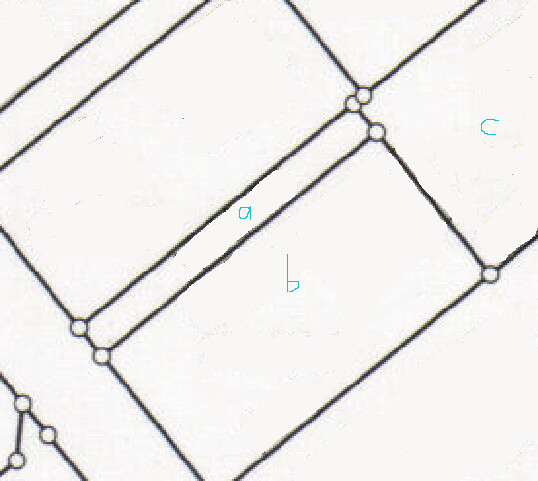

Anbei mal ein Bild der Gesamtsituation. a=Zufahrt, b=wir, c=Nachbar.

Welche konkreten Regelungen sprechen dafür, eure Garage über die Zufahrt des Nachbarn zu erschließen, statt direkt über die Straße? Und wem gehört eigentlich die Hinterliegerzufahrt?
Ich glaub, hier verdient die komplette Grundstücksplanung eine Überprüfung

Das Grundstück "a" ist per WEG geteilt, "b" und "c" ist jeweils real geteilt. Laut Stellplatzsatzung der Gemeinde sind 2 Stellplätze Pflicht. Zudem dürfen explizit keine Garagen/Carports in einem Streifen von 8m in den "Vorgärten" zur Straße hin platziert werden weil man hier eine Grünbepflanzung haben will. Außerdem sind Baulinien einzuhalten. Wir würden bei einer Platzierung der Garage zur Straßenseite hin dann unsere Terrasse nach Nordosten ausrichten müssen (also da wo jetzt die Garage gedacht wäre) 😕
