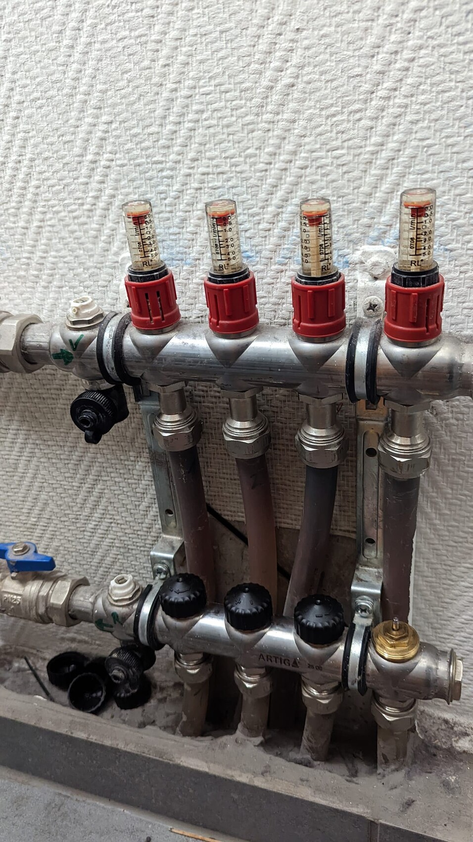

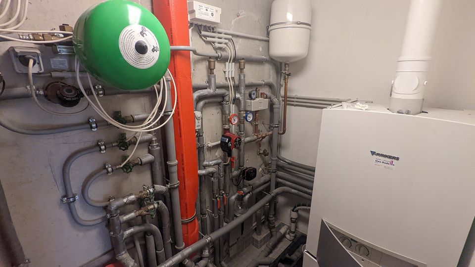

Hallo zusammen
Ich bin mittlerweile wirklich ratlos und würde mich über ein wenig Input wirklich freuen.
Heizungsanlage (4 Etagen, EG mit Fußbodenheizung, Keller und 1./2.OG mit konventionellen Heizkörpern) mit Gas-Brennwert-Wärmezentrale. (Foto des Heizungsraumes anbei).
Nach Kauf des Hauses Mitte des Jahres wurde die Fußbodenheizung im Oktober kurz in Betrieb genommen, funktionierte augenscheinlich auch soweit gut. Einweisung in die Anlage durch den damaligen Installateur ist auch vor kurzem erfolgt und die Einstellungen am Wand-Regelmodul Junkers Ceracontrol wurden geprüft.
Das Problem momentan ist, dass an den einzelnen Stellkreisen kein Durchfluss ankommt. Die konventionellen Heizkörper werden problemlos warm.
Was wurde bisher unternommen?
- Prüfung der Stellantriebe und der darunter befindlichen Ventile (funktionieren einwandfrei; auch ohne Stellantriebe und bei offenem Ventil kein Durchfluss)
- Alte Pumpe (Grundfos Alpha+ 25-40 180) wurde getauscht, da Leistung nicht mehr ausreichend (Welle steckte mehrfach fest und starke Ablagerungen). Neues Modell Grundfos Alpha2 25-40 180 zeigt unabhängig von der Einstellung 0,0-0,1m³/h an. (Korrekte Montage ist erfolgt)
- Die einzelnen Heizkreise wurden gespült und entlüftet. Kurz nach dem ersten Durchgang zeigten die Durchflussmesser je nach Heizkreis 1,5-3L/Minute an, die Pumpe zeigte 0,5-0,7m³/h an. Nach ein paar Sekunden ging dies wieder zurück auf 0,0-0,1m³/h und die Durchflussmesser wiesen ebenfalls keinen Durchfluss mehr aus.
So langsam bin ich mit meinem Latein am Ende und hoffe, dass jemand eventuell noch eine Idee hat.
Sofern noch mehr Infos zur Anlage benötigt werden, reiche ich die gerne nach.
Viele Grüße und bereits vielen Dank für euren Input!
Heizungsraum mit vielen Rohren, grünem Ausdehnungstank und Boiler rechts.
Heizungs-Verteiler mit vier roten Thermostatventil-Kappen, Rohren und Anschlüssen.

keine Ahnung. Aber systematisches Vorgehen hilft bei allen Fehlern. Würde erst mal alles abdrehen was noch im Kreislauf ist (also alle konventionellen HK komplett aus) Hat die Pumpe nicht vorne ein Display mit Watt Anzeige? Meine hat so was ...
Evtl. sucht sich das Wasser den Weg mit geringstem Widerstand?
