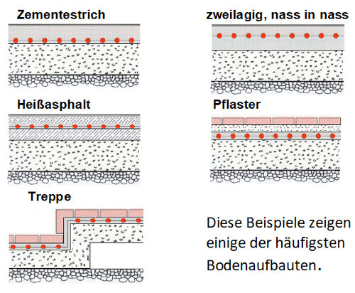

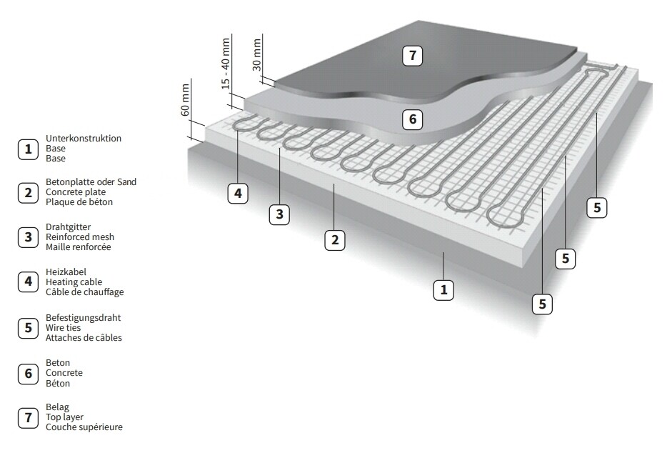

Kennt sich einer damit aus, ob man die Heizmatte der Fußbodenheizung direkt unter die Platten verlegt oder unter den Verlegesplitt?
Mycraft
05.02.22 09:48
Jeder Hersteller hat da mehr oder weniger sein eigenes System. Man muss sich auch um die Abführung der Feuchtigkeit kümmern usw.

trksglm
05.02.22 10:01
Schon Mal ein guter Ansatz.
[ATTACH alt="Fußbodenheizung-aussen-unter-terrasse-feinsteinzeug-556333-1.jpg"]69534[/ATTACH][ATTACH alt="Fußbodenheizung-aussen-unter-terrasse-feinsteinzeug-556333-2.jpg"]69535[/ATTACH][ATTACH alt="Fußbodenheizung-aussen-unter-terrasse-feinsteinzeug-556333-3.jpg"]69536[/ATTACH]
Die Bilder verdeutlichen gut. Das ist sehr hilfreich. Die Feuchtigkeit ist und bleibt ein wichtiger Faktor im Hausbau.
