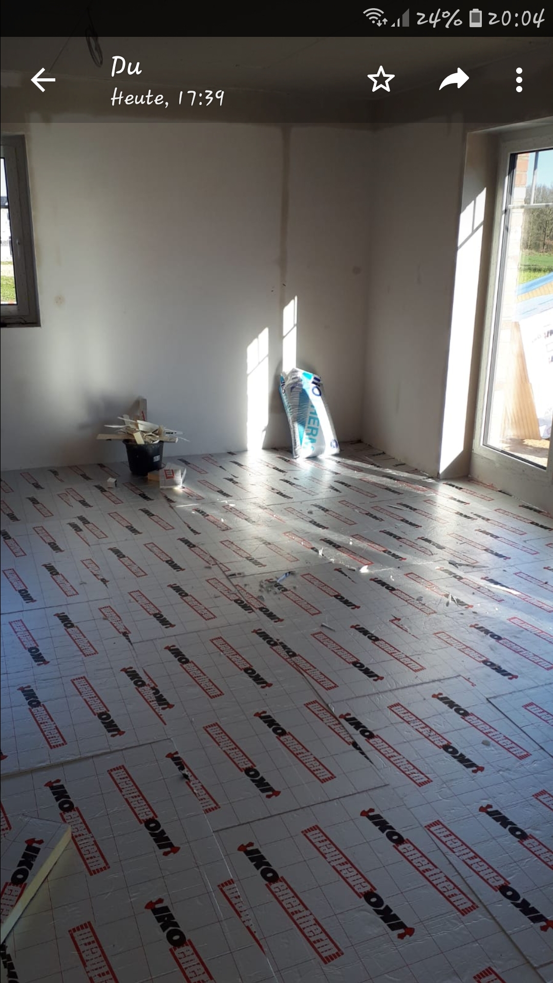

Wie folgt ist der Fußbodenaufbau:
- keine Dämmung unter der Bodenplatte
- 20 cm Beton
- Schweißbahn G 200 S4
- 13 cm Dämmung
- 6,5 cm Estrich
- 1 cm Fußbodenbelag
Ich habe mit dem Sanitärfachbetrieb abgesprochen, dass wir die Auslegung der Fußbodendämmung in Eigenleistung machen.
Im Angebot hatte der Fachbetrieb 6 cm WLG 035 + 5 cm WLG 035 + 3 cm Rolljet 045.
Rolljet 045 wurde bereits über den Fachbetrieb geliefert. Die Dämmplatten werde ich in Eigenregie besorgen, da das deutlich günstiger kommt.
Hier habe ich nun folgende Möglichkeiten, die ich durch den U-Wert-Rechner (ubakus) gejagt habe:
- Allzweck-Dämmplatte EPS 035 DEO/WAB Allzweck Dämmplatte zu 1.305,71 € inkl. MwSt.
berechneter U-Wert 0,265
- Austrotherm Dämmplatte XPS-Top 30 SF WLS 032 zu 1.590,78 € inkl. MwSt. berechneter U-Wert 0,247 (285,07 € Aufpreis)
- IKO Aluminium PIR-Dämmplatte Enertherm WLS 023 zu 2.065,45 € inkl. MwSt. berechneter U-Wert 0,19 (474,67 € bzw. 759,74 € Aufpreis)
Trifft folgende Berechnung zum Vergleich U-Wert 0,265 zu U-Wert 0,19 zu? :
0,075 W/m²K (Unterschied U-Wert) x 84 kKH (jährliche Heizgradstunden) x 100 m² = 630 kWh jährliche Ersparnis x 0,065 €/kWh = 40,95 € Heizkostenersparnis/Jahr
Das würde eine Amortisierung des Aufpreises nach 18,5 Jahren bedeuten. Geringer, falls die Gaspreise steigen.
Wie würdet ihr euch entscheiden? Da wir das in Eigenleistung machen, wäre der Aufpreis drinne, aber wenn nicht nötig ist, dann wird natürlich für etwas sinnigeres ausgegeben.
PS: Mein Kumpel empfiehlt mir, unter die Dämmung und auf die Schweißbahn noch eine PE-Folie zu legen. Meine Sanifirma sagt, dass das nicht nötig sei. Was denn nu?

Kann man machen, muss man nicht, musst Du selber entscheiden. 700€ sind nicht so viel für die deutlich bessere Dämmung und die Energiepreise werden steigen. Ich würde WLS 023 nehmen.
Die 18 Jahre scheinen mir plausibel.
XPS ist weniger druckfest, war jedenfalls mein Eindruck. Wir haben PIR im EG und XPS im OG.
WLS032 macht keinen Sinn.

1. Günstigste Dämmung mit schlechteren U-Wert oder teuerste Dämmung mit besseren U-Wert nehmen?
2. PE-Folie trotz Bitumenbahn unter die Dämmung legen?
3. Meine Berechnung sinnig?

ja WLS032 bringt zu wenig für den Aufpreis. Mein Bauchgefühl tendiert auch zu PIR. Ist die gleich leicht wie EPS zu verlegen? Cuttermesser zum Schneiden und dann puzzlen? Ich rufe nachher noch einmal die Firma an, eine zweite Meinung interessiert mich immer ...
does02 12.04.2019 11:15
Ich würde auf die sog. Rolljet Geschichte verzichten und stattdessen EPS WLG035 150kpa über die Gesamte Stärke legen (unterschiedliche Höhen je nach Rohrinstallationen auf dem Estrich) und eine einfache PE Folie zum Schluss. Darauf kommen dann die Heizschlangen. Gruß
pffreestyler 12.04.2019 12:17
Auf die Rolljet Geschichte besteht leider die Firma, weil die das immer so machen. Darauf habe ich mich damals eingelassen, ohne auf eine Änderung zu pochen und das genommen, was die uns vorgeschlagen haben. Never change a running System.
Werden uns wohl für die teurere Variante entscheiden, da wir da nicht wieder ran kommen, dass Gewissen beruhigt, die Lobby der Dämmindustrie einen guten Job gemacht hat , der Aufpreis durch die anfangs nicht geplante Eigenleistung ausgeglichen wird und wir dort hoffentlich mindestens 50 Jahre wohnen werden und es sich amortisiert
