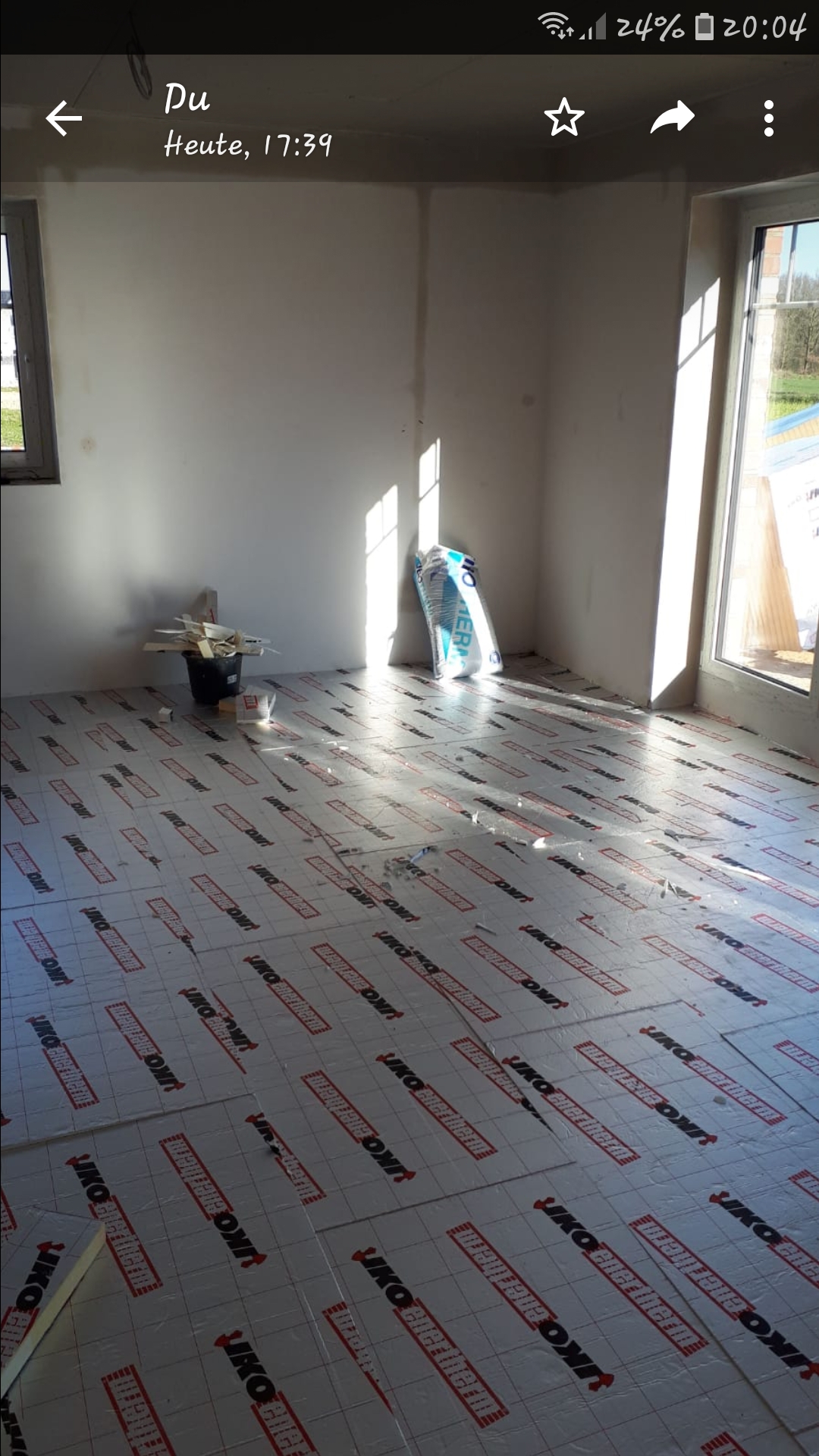

Das mit der PE-Folie hat sich erledigt. Unten unnötig, da heutzutage nichts mehr die Dämmung angreift, war früher wohl anders. Oben ebenfalls unnötig, da Rolljet vorhanden ist. Die Schweißbahn erfüllt ja schon die Dichtigkeit gegen Feuchtigkeit.
Habe hier im Hausbau-Forum gelesen, dass die das mit dem Cutter hinbekommen haben. Aluminium anschneiden, Rest anbrechen, andere Aluseite schneiden. Habe aber auch noch eine Handkreissäge da, mit der bin ich auch gut bei den Wedi-Platten zurecht gekommen. Ansonsten könnte ich es noch mitn Alligator versuchen. Versuch macht klug, irgendwie wird es schon klappen.

Das "geht" schon mit nem Cutter, du wirst es nur bei den Stärken nicht mögen
Handkreissäge sollte auch funktionieren, aber guck vorher welche Schnitttiefe dein Gerät hat. Wäre doof, wenn bei den 60mm Platten jedes Mal die untere Aluschicht nachgeschnitten werden müsste.
Wenn du allerdings um Leitungen auf dem Boden herumschneiden musst, und/oder viele Versprünge im Grundriss hast, würde ich noch mal über die Stich- bzw. Säbelsäge nachdenken. Ne Kreissäge ist toll für lange, gerade Schnitte, aber zum Ausklinken von kleinen Ecken, oder gar bogenförmigen Schnitten denkbar ungeeignet.

Mal als Rückmeldung, falls andere in der gleichen Situation sind. Das Schneiden funktioniert mit einem Cuttermesser und langer Klinge perfekt.
Unfertiges Zimmer mit Dämmplatten auf dem Boden und Bauutensilien am Fenster.
