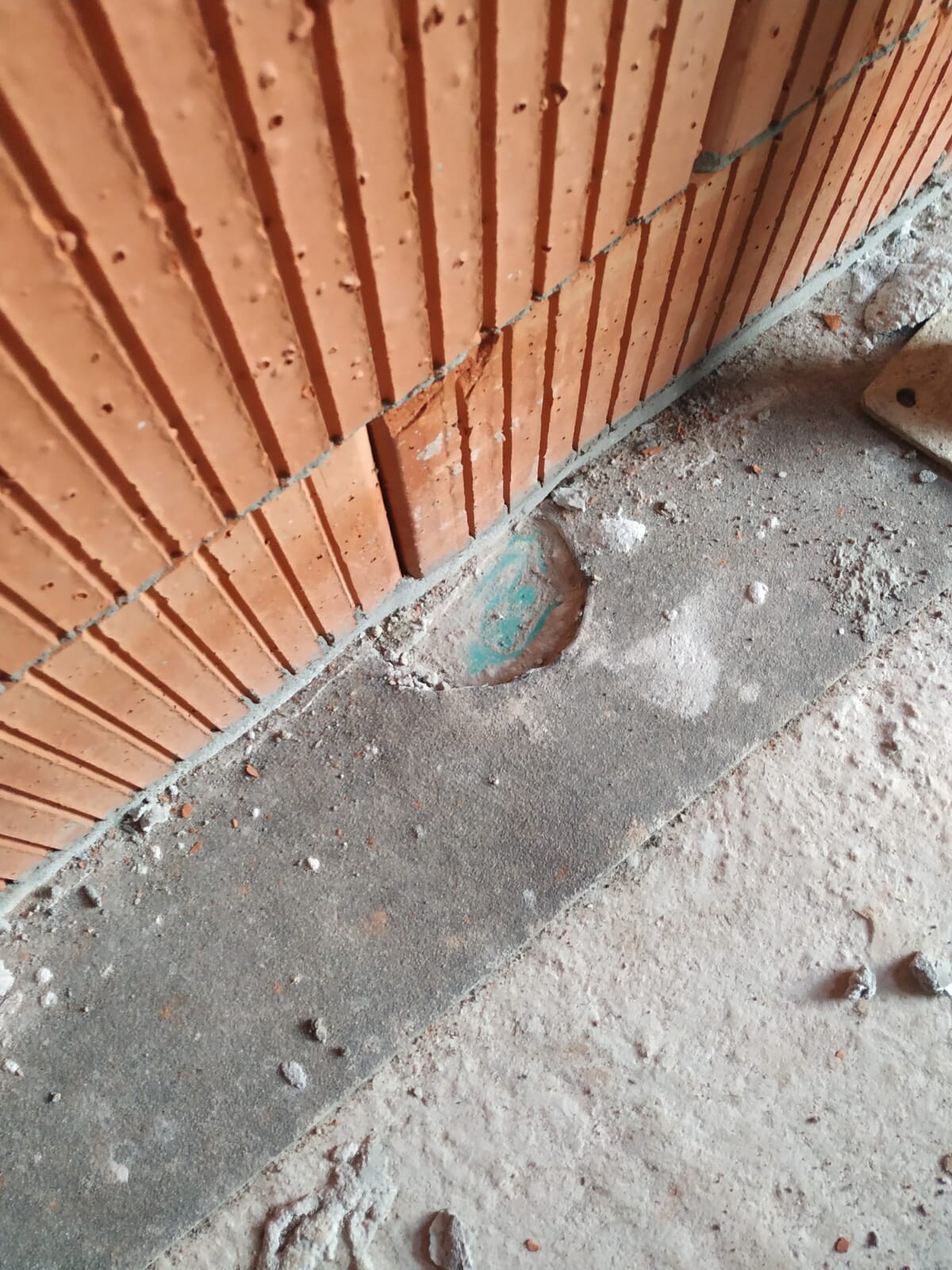

1) das Abwasserrohr in der Küche ist zu 1/3 von der Außenwand zugemauert (siehe Bild). Kann man da überhaupt etwas anschließen?

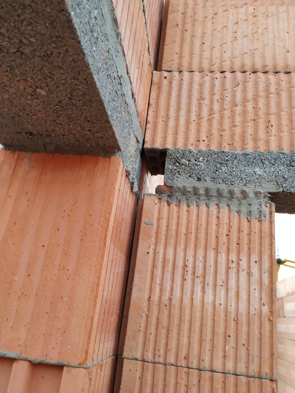

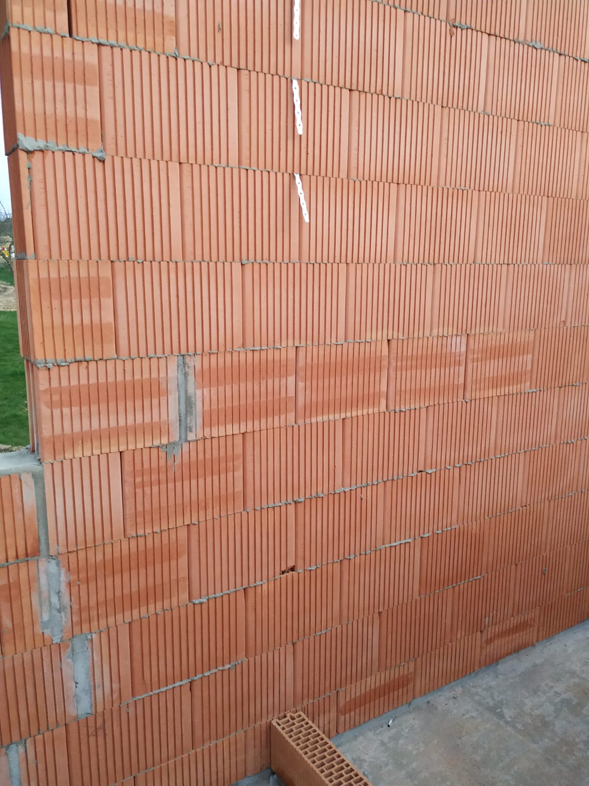

2) für die Innenwände werden alle zwei Steinreihen Wandanker angebracht. An einer Wand ist dies wohl erst vergessen worden und es befinden sich nur in den oberen drei Reihen Anker (s. Bild).

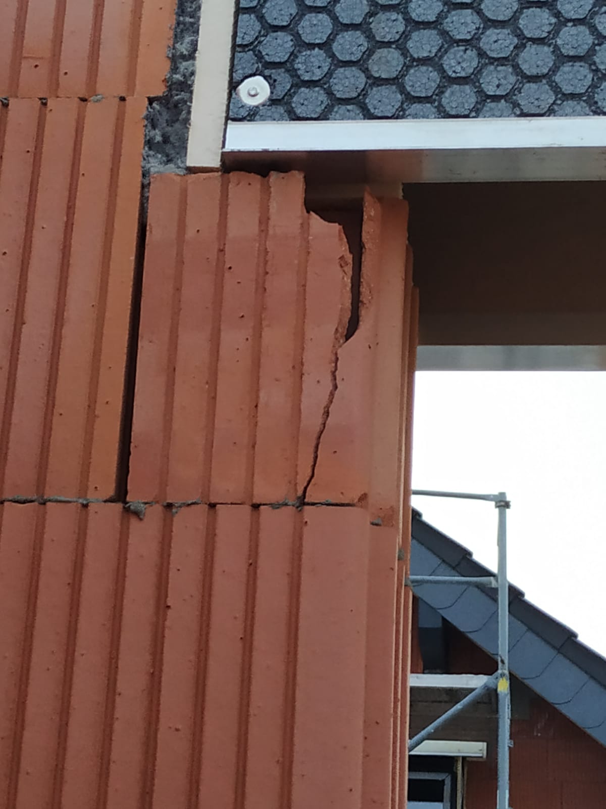

3) ziemlich viele Steine sind kaputt. Ist ja auch ok, dass hier und da die Ecke weggebrochen ist. A

ber einige sind auch komplett zerrissen. Zb. In einer Fensterfassung (s. Bild).
4) über einigen Türen sind ziemliche Löcher (s. Bild).

Das Abwasserrohr sehe ich nicht als Problem, das stemmen die sich schon frei. Ich nehme an, dass die Fotos die Fensterstürze betreffen,. Hier finde ich das Mauerwerk nicht ok . Die Hohlstellen und kaputten Ziegel an diesen Stellen müssen ausgetauscht/ beseitigt werden, da die ganze Last der oberen Ziegel von den Fensterstürzen und den darunter liegenden Ziegeln abgefangen werden muss. So wie das hier aussieht, ist das Murx.
Nida35a
Nida35a
hole dir einen Sachverständigen auf den Bau, vielleicht gibt es noch größere Fehler, die du gar nicht siehst , die aber Einfluss auf die Statik haben

also 1. sehe ich das Thema mit dem Abflussrohr gar nicht so entspannt - "stemmen sie sich schon frei" ist bei einem Bodendurchlass in der Bodenplatte auch nicht die goldene Lösung - eine Mangelmeldung würde ich alle mal dafür aufsetzen.
2. Das Mauerwerk ist ebenfalls mangelhaft. Solche Spalte dürfen nicht sein und die Auflager an den Stützen dürfen so auch nicht ausgebildet sein.
Wie oben schon steht wären Bilder, die das Allgemeine aufnehmen noch sehr schön und dann schnell mal ein Schreiben aufsetzen. Kann dabei auch unterstützen.
