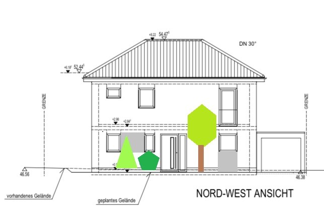

Zweistöckiges Haus; Nord-West-Ansicht, Baum rechts, Sträucher links, Eingang vorne.
vielleicht so? und noch mehr und mehr Wörter

@evelinoz das Fenster was mich am meisten stört ist das linke kleine. Hättest du dazu eine Idee?
Nein, es sei denn du möchtest von der Straße aus jedes Mal beim Duschen beobachtet werden, was in der einen oder anderen Situation auch durch Milchglas recht... naja... 😉
Aber das hat @evelinoz doch prima ausgeglichen.
Irgendwie liest es sich so, als wenn wir jetzt das Fenster größer oder wegzaubern sollen. Nein, das geht nicht.
Aber hier sind Beispiele, wie Du es optisch harmonisieren kannst. Entweder so oder gar nicht.
Naja wobei... was würde gegen vergrößern oder zumauern sprechen? Paar Steine rein, fertig. Oder man sägt halt den Ausschnitt größer.
Statisch ist das kein Thema, der Sturz überm Fenster ist ohnehin drin. Also tun wir mal nicht so, als ob das ein irrwitziger Aufwand wäre.
Aber beide Optionen sind halt blöd, weil ein Duschbad ohne Fenster ist Mist und eine Dusche direkt vor nem bodentiefen Fenster ebenso...

@xMisterDx der Statiker hat das auch gesagt, dass es ohne Probleme vergrößert werden kann. Aber ob es Sinn macht von innen ist halt die Frage
