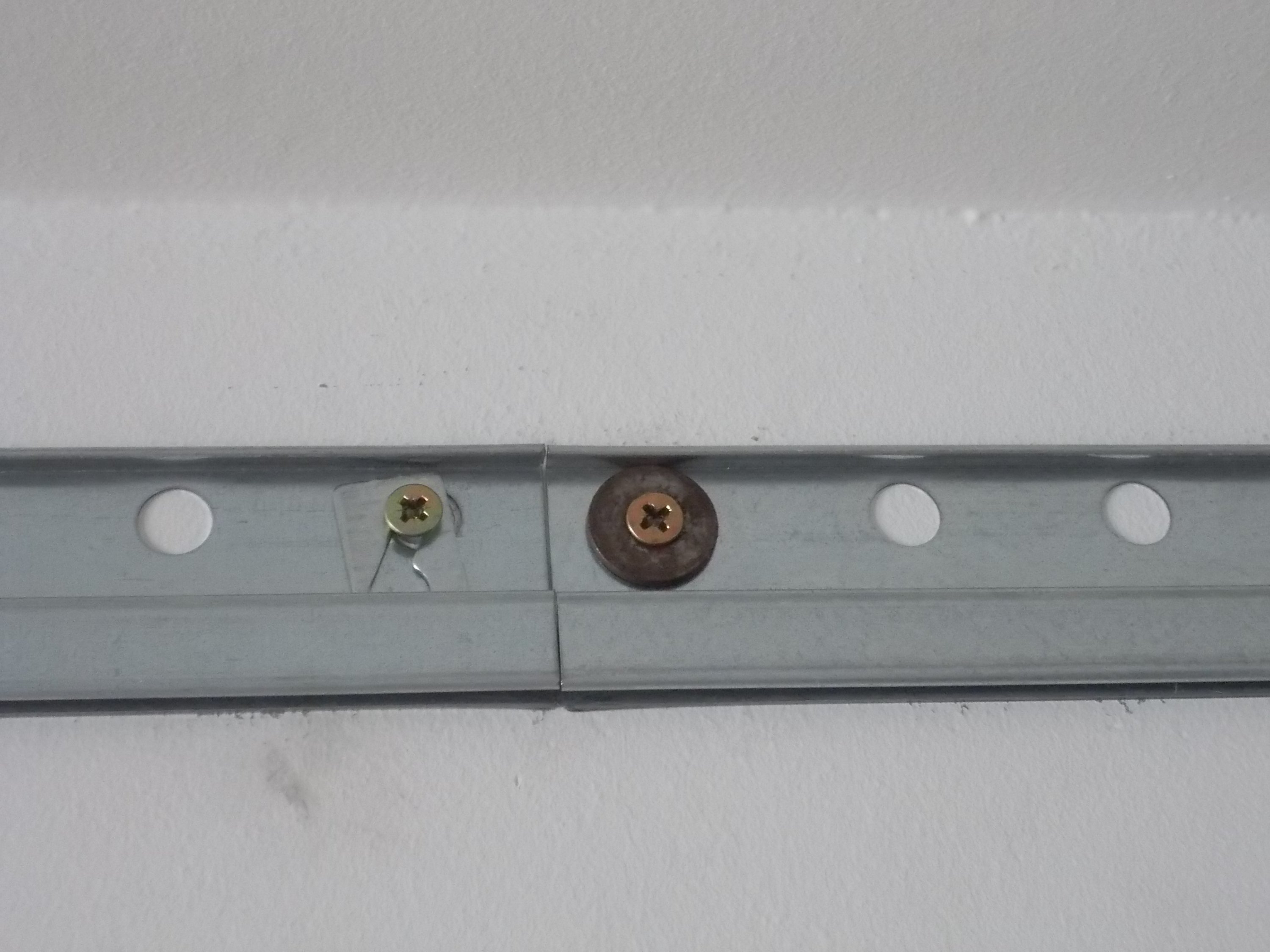

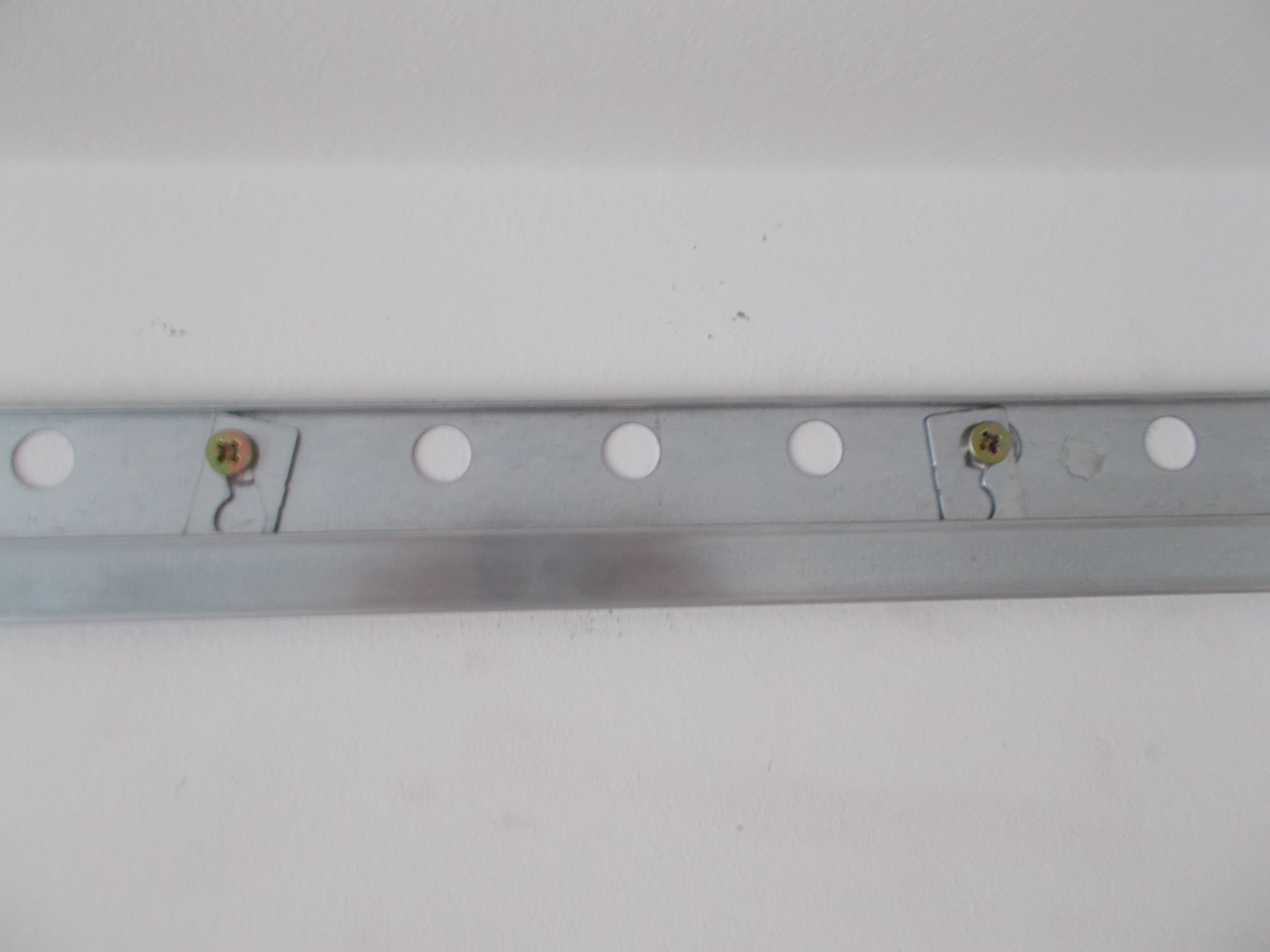

Hallo alle zusammen,
ich habe mal als Laie eine Frage. Hoffe, dass ich mich einigermaßen klar ausdrücke
Bei mir waren Monteure die die Aufhängeschiene an die Wand gebracht haben. Die Plättchen zeigen aber nach "unten" und nicht wie in der Anleitung seitlich. Kann das zu Problemen führen wenn man die Schränke einhängt weil dann kein Platz mehr für die Haken am Schrank ist? Hat es Auswirkungen auf die Stabilität?
Horizontales Metallmontageprofil mit Schrauben und Löchern an einer Wand
Wurde hier eventuell eine falsche Schrauben/Dübelgröße gewählt?
Knallkörper
Es ist eigentlich egal, ob die Plättchen senkrecht oder waagerecht hängen. Schöner ist es, wenn man keine Senkkopf-Schrauben verwendet, sondern welche mit Halbrundkopf. Wirklich wichtig ist natürlich nur, dass die Schiene fest (!) und gerade ist.
Aus welchem Material ist denn die Wand? Die Dübelgröße lässt sich nicht erkennen. Vielleicht sind das 8er Dübel, das wäre wohl okay vom Durchmesser, aber es kommt ja weiterhin noch auf den Typ und die Länge an.

Also rein vom Anblick her denke ich das passt soweit. Alle 20cm eine Schraube ist ok. Und einen Küchenschrank kannst letztendlich auch an eine Schraube mit 8er Dübel hängen.

Wo wäre generell der Vorteil von Senkkopf-Schrauben gegenüber solchen mit Halbrundkopf?
Die Monteure meinten, dass sie nicht die passende Schraubenlänge dabei hätten und daher ragen manche Schrauben mehr aus dem Plättchen raus als andere. Ist das für die Stabilität egal?
Ich frage die Sachen auch damit ich gleich etwas lernen kann
Es handelt sich um eine Kalksandsteinwand.

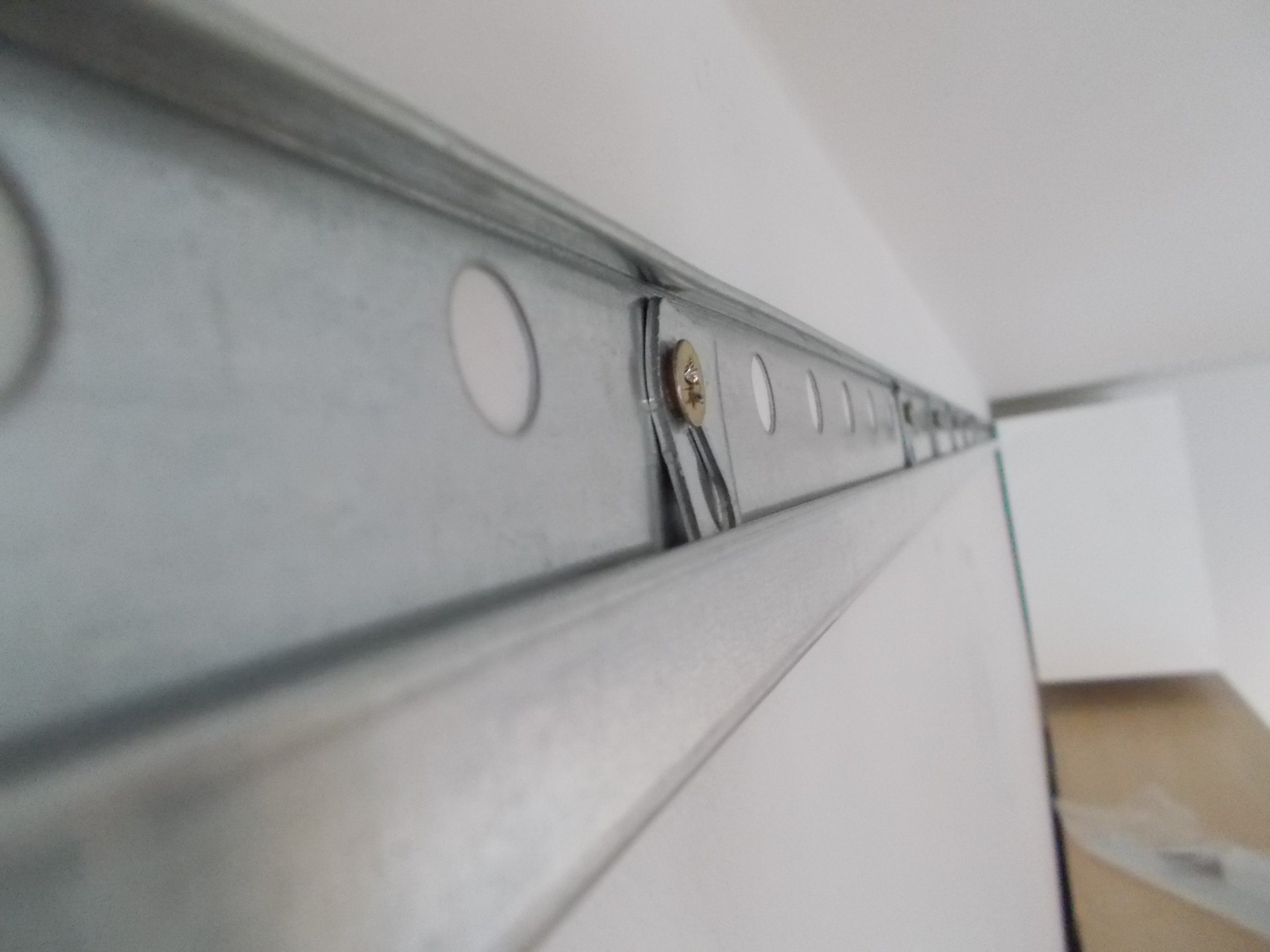

Ich lade noch zwei Fotos hoch.
Erfüllt das Plättchen von Ikea seine Funktion obwohl es verbogen ist?
Erfüllt das verrostete Plättchen (nicht von Ikea) die gleiche Funktion?
