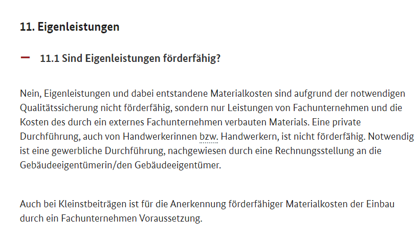

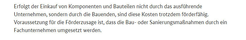

Schon mal die Förderbedingungen gelesen oder nur hier gefragt? Eigentlich unterstelle ich, dass man zumindest mal in die Bedingungen schaut oder die FAQs zu Rate zieht. Dann erledigen sich viele Dinge von selbst 😉
Screenshot: Abschnitt 11. Eigenleistungen und Förderfähigkeit.
Text auf weißem Hintergrund: Bauteil-Einkauf ist förderfähig, auch bei Bauarbeiten durch Fachunternehmen.

Ja, Material selbst kaufen wird gefördert, wichtig nur, dass eine Firma es installiert. Super.
